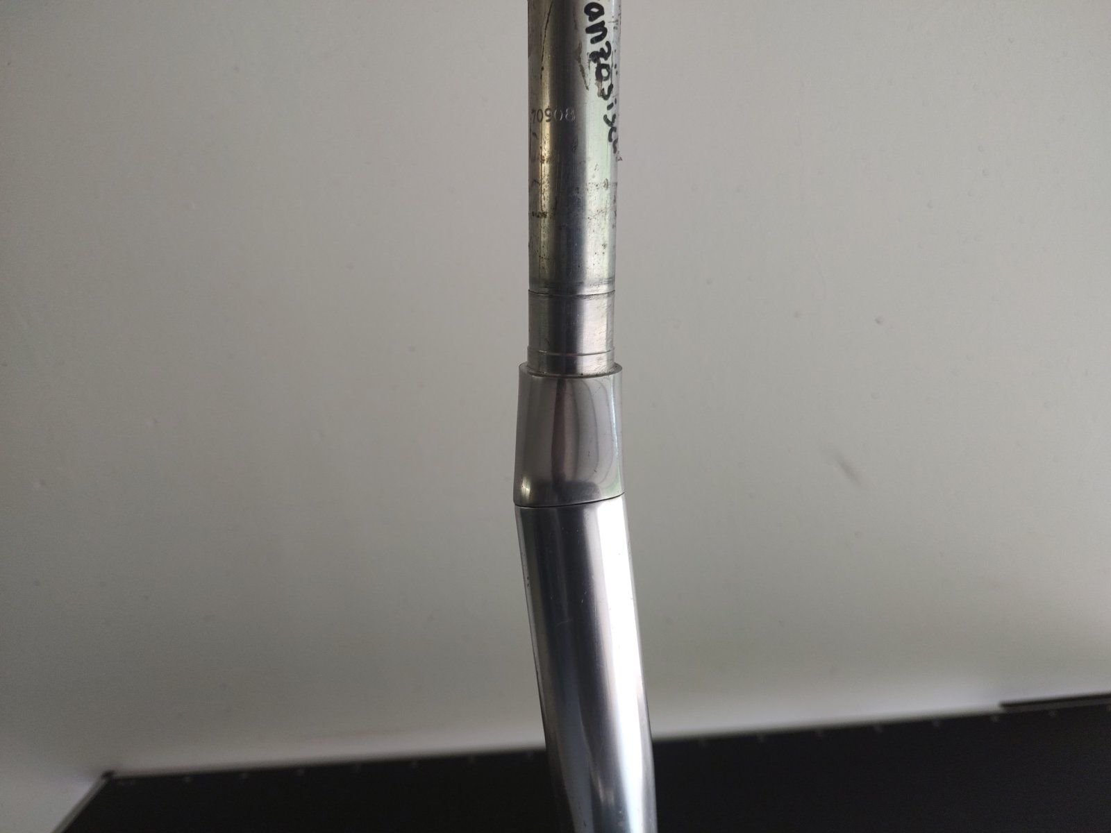

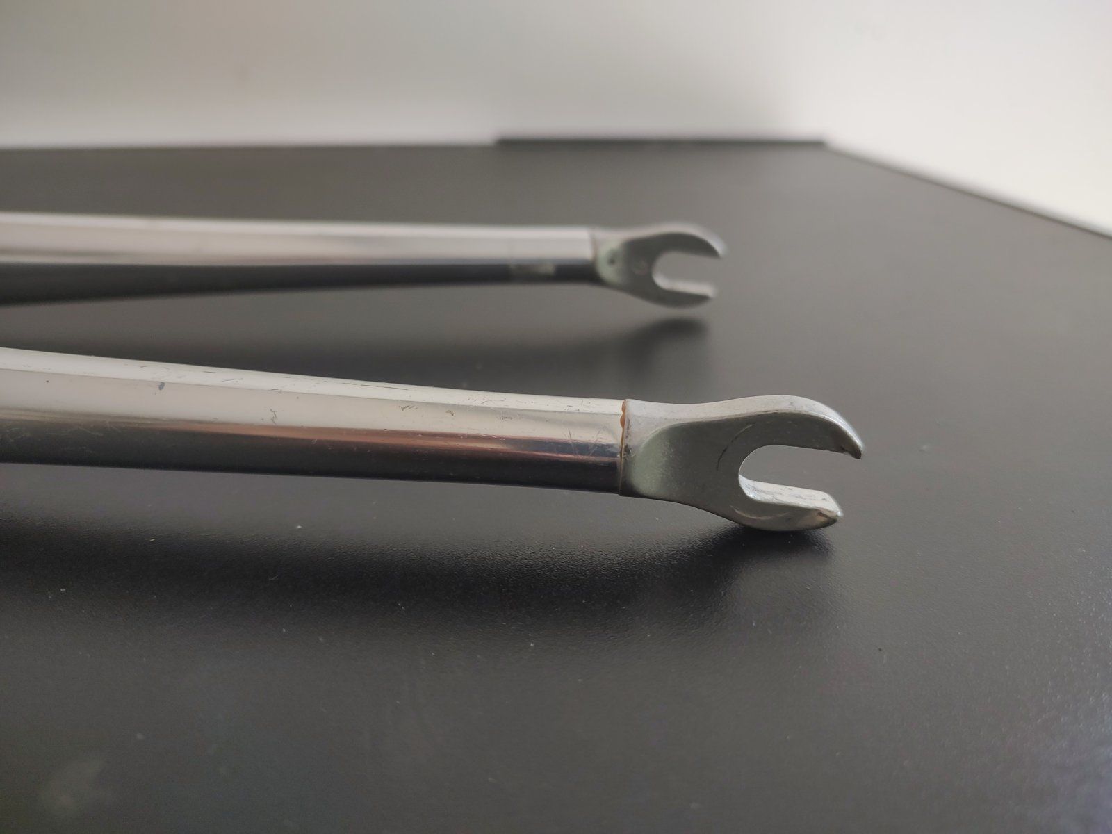

Eine passende Sattelstütze zu finden ist eine Herausforderung. Durchmesser sollte 25,4 mm sein, so ist es jedenfalls bei meinem TVT92.
TVT ob Carbon7 oder TVT92 haben alle generell 25.0 mm - 25.4 mm kenne ich nur von ALAN und Colnago Carbitubo ...

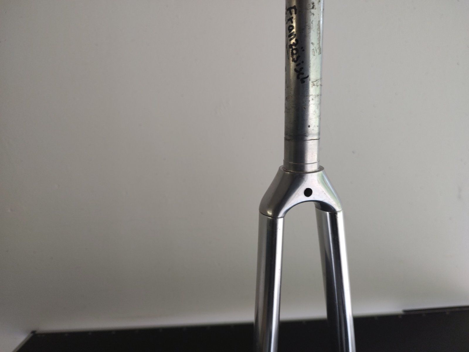

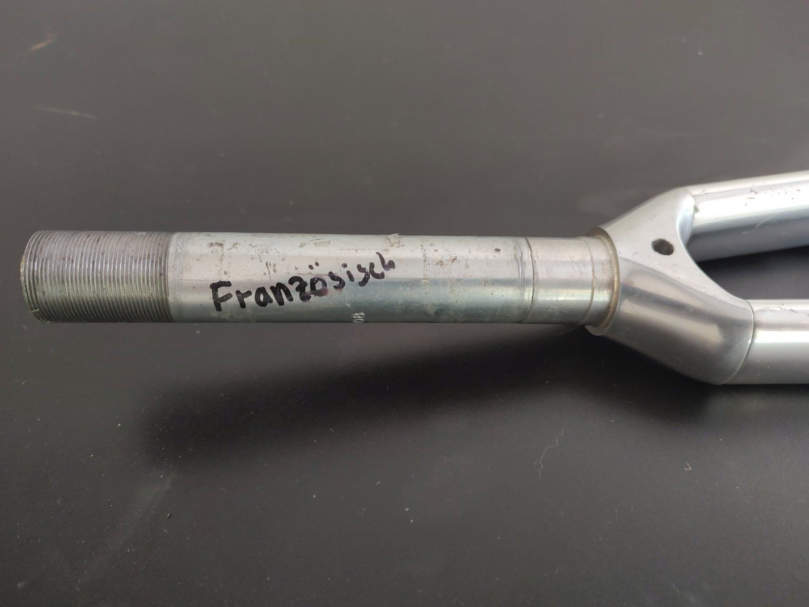

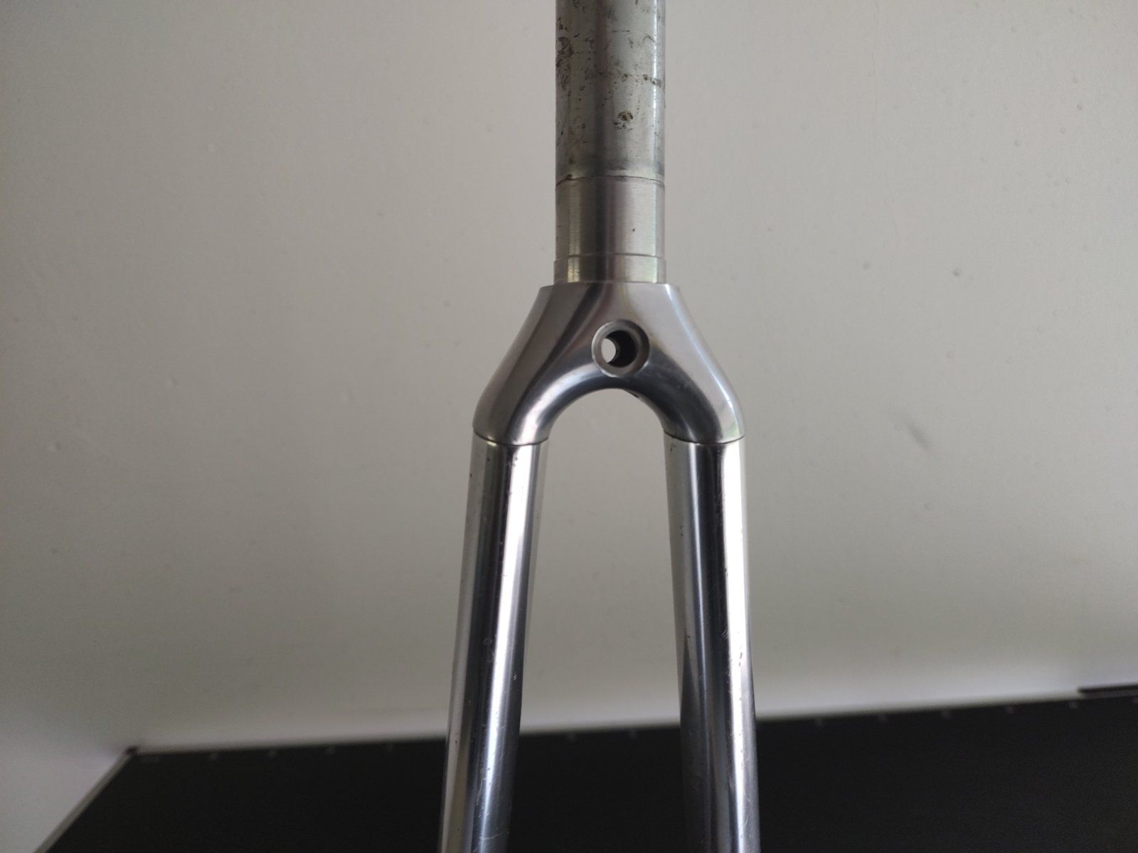

diese gerade Gabel gehört meiner Ansicht nicht im Original dazu - schaut von der Art eher wie die an meinem RBE Carbone aus allerdings hat die 2 Carbonscheiden. dei Form ist aber die, wie sie damals von DURAVIA Anfang der 90s verbaut wurden in Carbon und Aluminium
- vorallem habe ich noch kein TVT mit französichem Steuersatzgewinde und 22.0 mm Gabelschaft bisher gesehen. - würd ich persönlich durch eine Vitus Dural in 22,2 ersetzen - welche Schaftlänge hat die Gabel denn
französische BB gab es wohl, aber sehr selten, meist war es aber BSA vereinzelt auch mal Italienisch 36x24F (im Anschluss an die 55 steht normalerweise entsprechend ein B, I oder F)

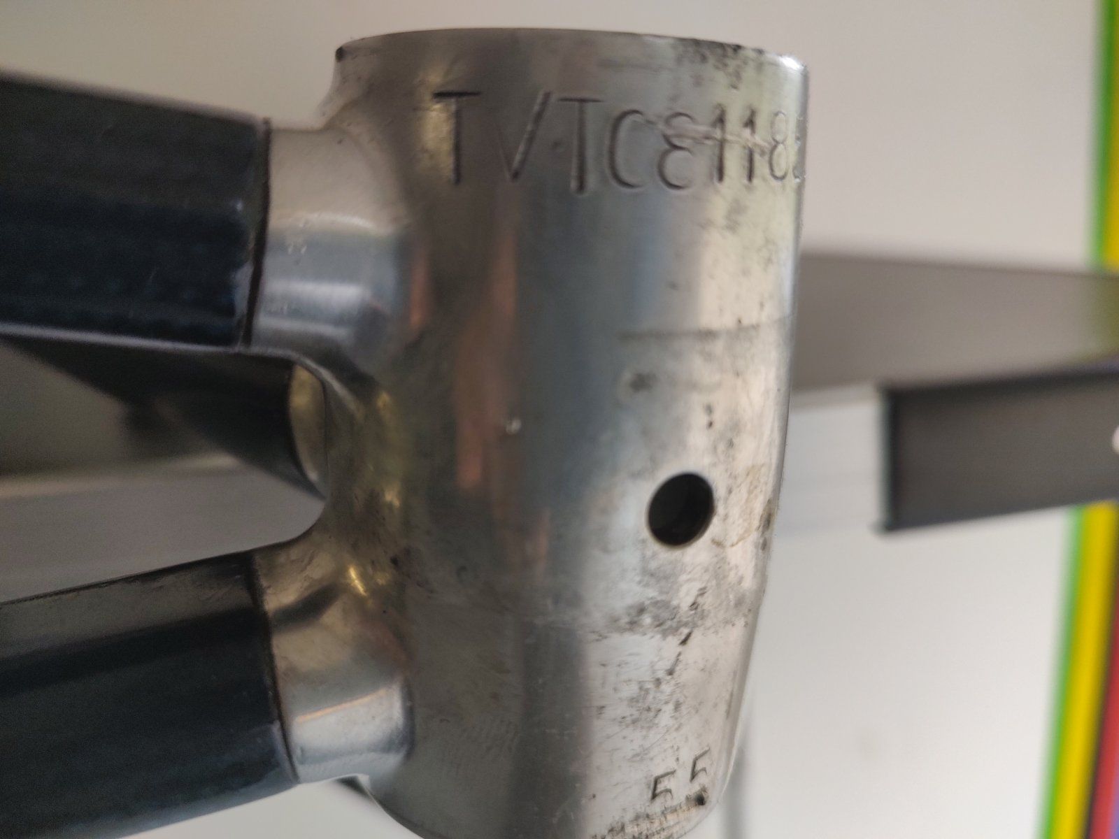

RH 55 und die letzte Ziffer auf Seite mit TVT 08118? der lautet da ist das Herstellungsdatum - tippe auf eine "6" für 1986
Vielen Dank für die Infos zu der Gabel. Mit diesem Modell kenne ich mich leider nicht allzusehr aus.
Die Rahmenhöhe ist 55c-c und 57 c-t
Der letzte Buchstabe ist eine 4....also 1984?
Ich habe noch mehrere Vitus Gabeln l
Schaftlänge ist 55 cm
Das Innenlager ist BSA und die Gabel auch. Ich habe gerade Mal versucht ein FRA Super Record zu verschrauben...passt nicht. Und BSA passt. Ich habe keine Ahnung wer das draufgeschrieben hat.
Wahrscheinlich lasse ich aber dies Gabel und gebe eine Vitus mit dazu. Die sieht einfach Klasse aus finde ich. Oder was meinst du?
Hier sind noch ganz viele herrenlose Gabeln. 😕
Die Einbaubreite ist übrigens keine 130. Schade!!!

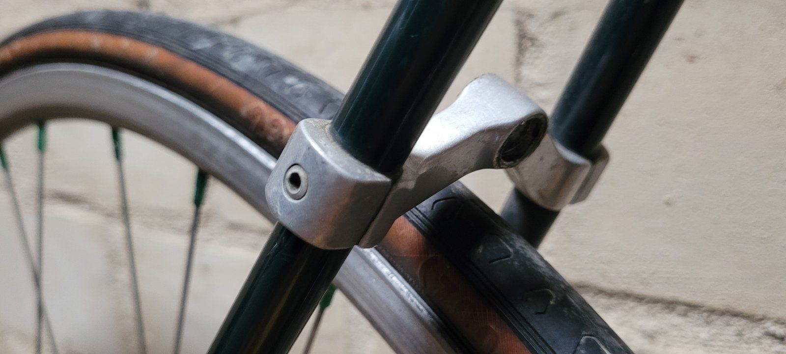

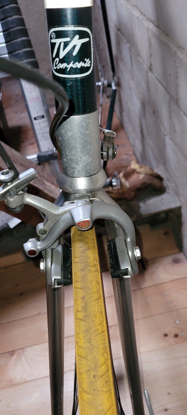

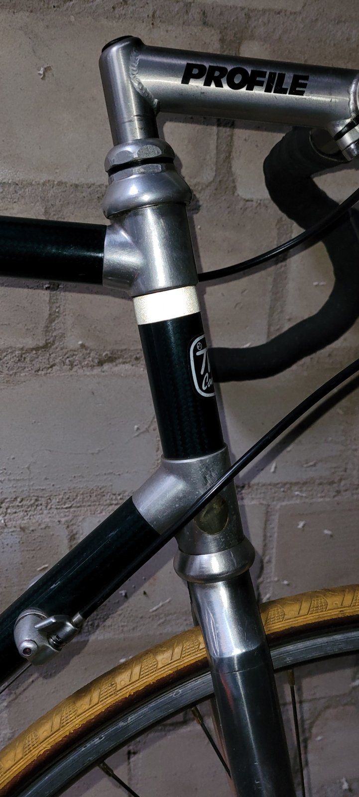

Das die Clb Prof. Bremse nach hinten gehört, ist mir auch klar. Ist nur gesteckt.

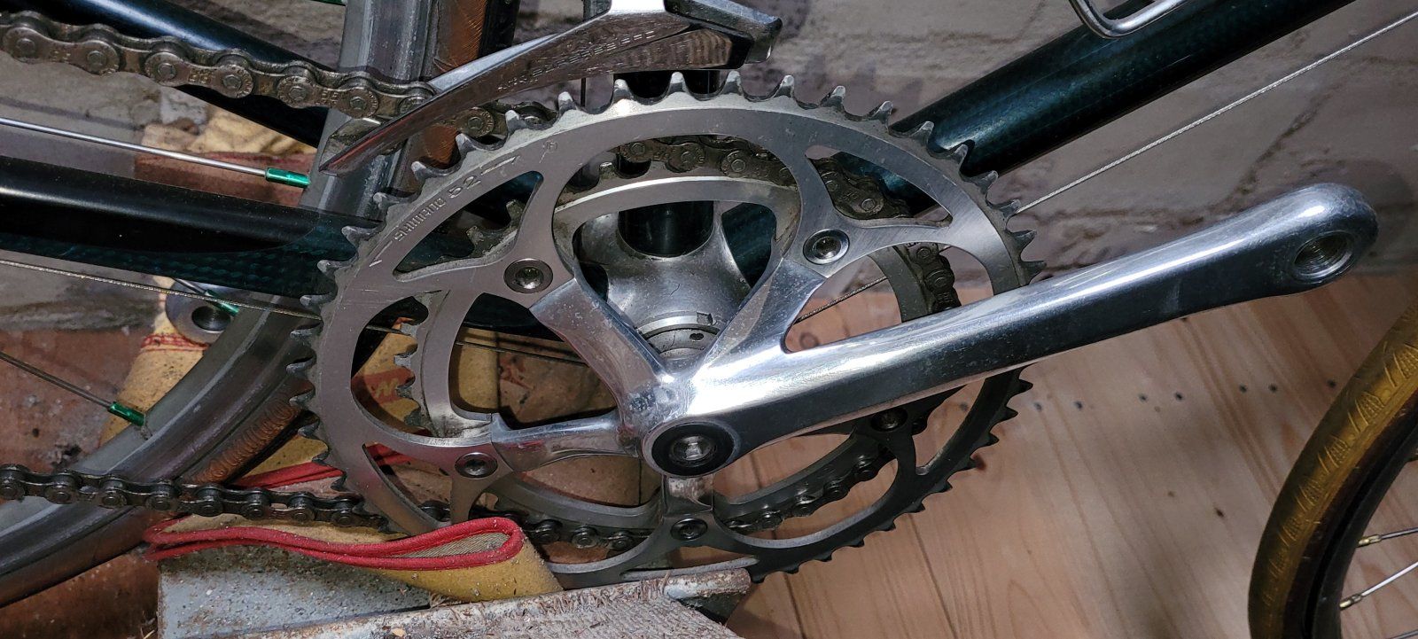

OMAS Titaninnenlager mit ital.Gewinde, Smolik-like Kurbeln.
Dieser TVT scheint neuer zu sein.
TVT müsste aber 128 sein

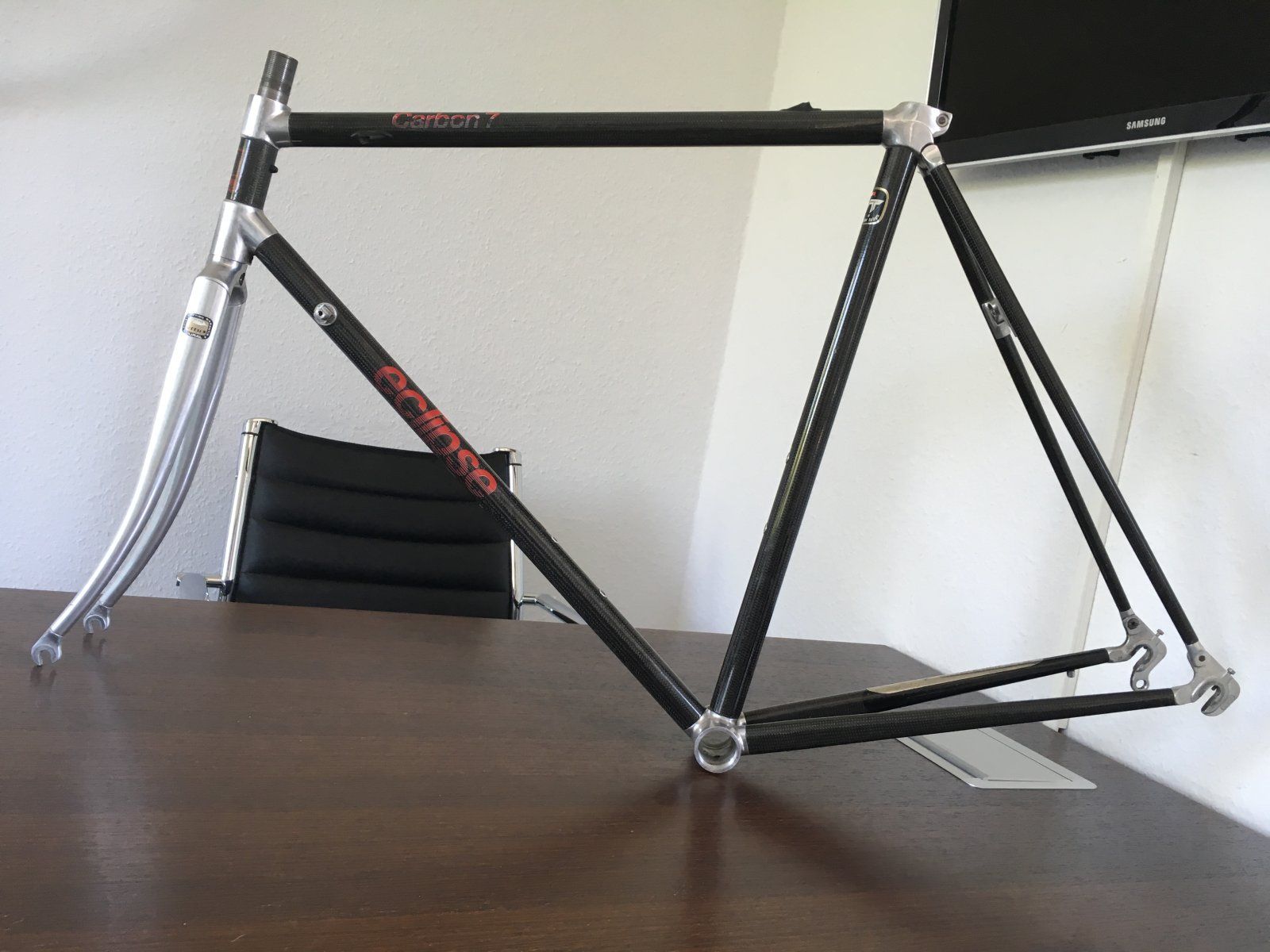

ich seh' allerdings keine klassische Vitus Dural Gabel nur neuere Version - hier die Vitus an meinem Rahmenset vor Lackierung und Aufbau ...
"eclipse" ist übrigens der Name wie der Rahmen in Ami-Land verkauft wurde
...die LOOK vom KG 96 ist eine LDS quasi baugleich mit einer original TVT
