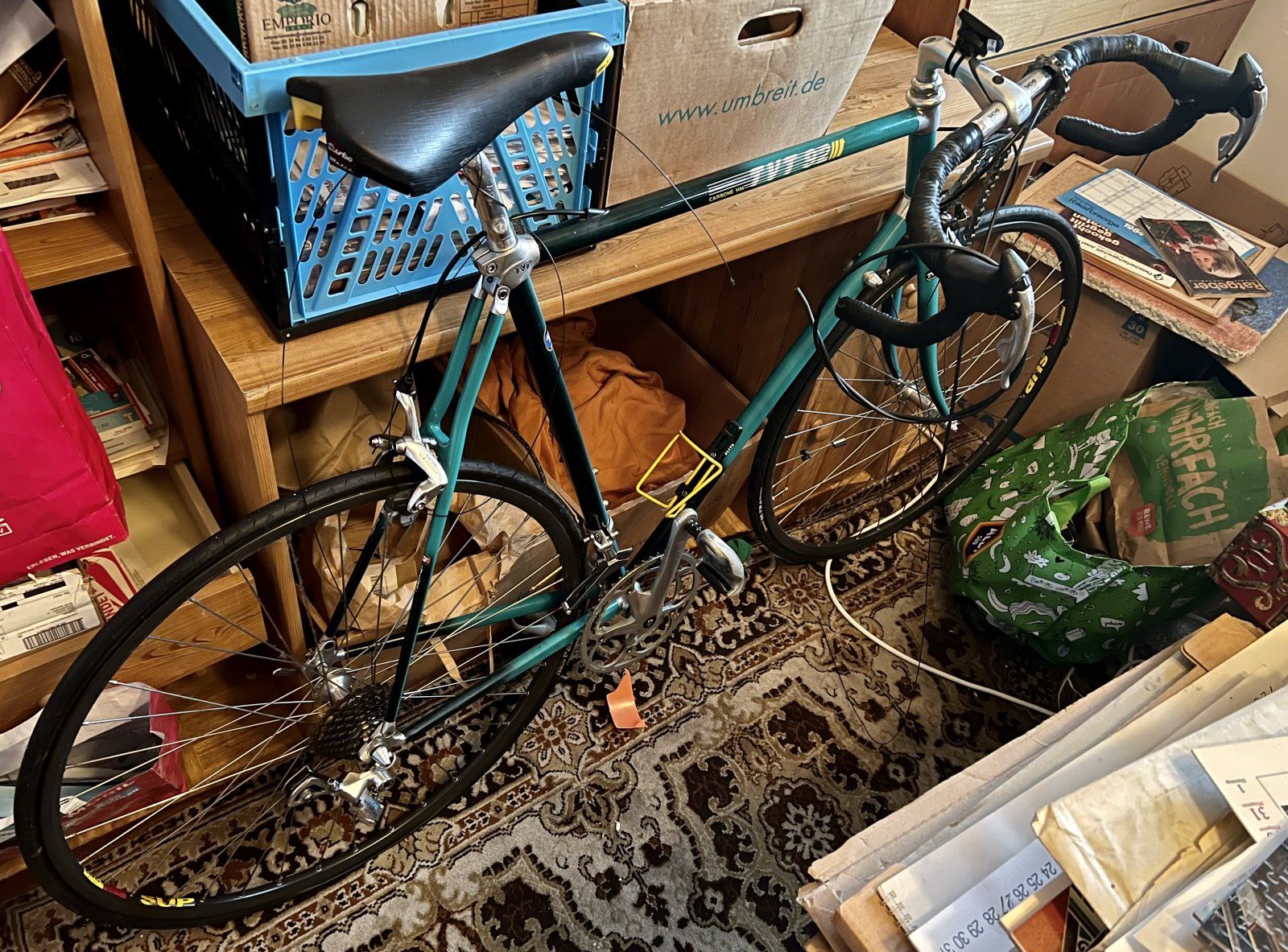

Moment mal. Auf dem Bild sind doch normale, leichtere Felgen im passenden Blaugrau?
man kann schon mal den überblick verlieren, kurzzeitig... :D
ich mache auch immer wieder kellerfunde...🤦‍♂️
und manchmal hab ich das gefühl von einbruch ohne spuren...:mad:
Ja verdammt nochmal Knobi, du hast Recht! Und der erzählt hier was von irgendwelchen Regida DP18. :)
Aber mal im Ernst...ja diese Laufräder habe ich zuerst rausgesucht und die Farbe passt auch wunderbar.
Aber es ist 10 Fach und dafür muss man bei diesem Rahmen wirklich die Streben spreizen. Ich weiß, der Gridno hat was von 128mm geschrieben, aber das kommt bei meinem leider überhaupt nicht hin. Es ist weniger! Ich mache morgen mal ein Foto mit Maßband! :)
Es sind Chorus Naben auf Ambrosio Felgen. Ich hatte gestern mal nach ner Einschätzung gefragt.

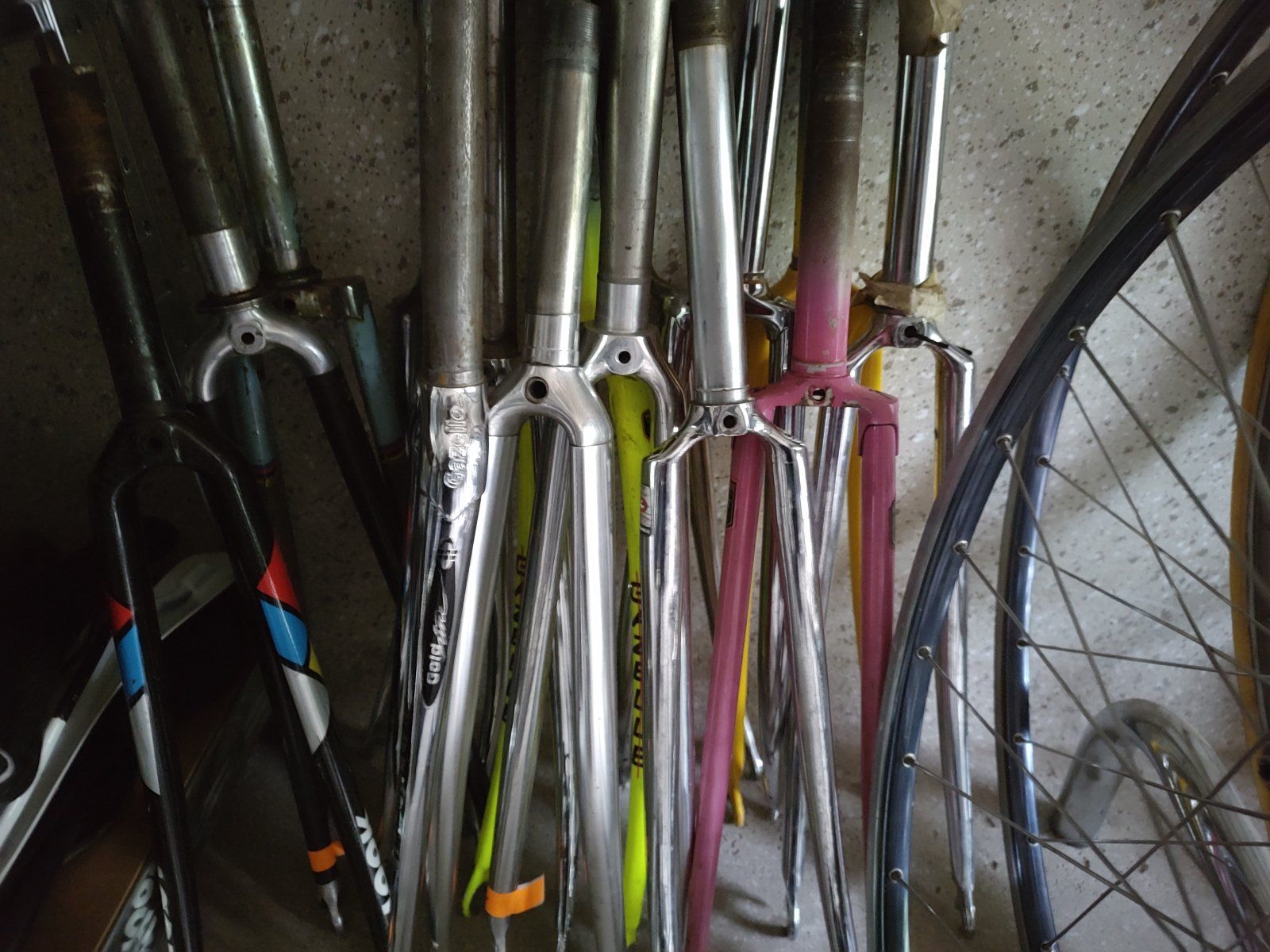

Vielen Dank für die Infos zu der Gabel. Mit diesem Modell kenne ich mich leider nicht allzusehr aus.
Die Rahmenhöhe ist 55c-c und 57 c-t
Der letzte Buchstabe ist eine 4....also 1984?
Ich habe noch mehrere Vitus Gabeln l
Schaftlänge ist 55 cm
Das Innenlager ist BSA und die Gabel auch. Ich habe gerade Mal versucht ein FRA Super Record zu verschrauben...passt nicht. Und BSA passt. Ich habe keine Ahnung wer das draufgeschrieben hat.
Wahrscheinlich lasse ich aber dies Gabel und gebe eine Vitus mit dazu. Die sieht einfach Klasse aus finde ich. Oder was meinst du?
Hier sind noch ganz viele herrenlose Gabeln. 😕
Die Einbaubreite ist übrigens keine 130. Schade!!!
