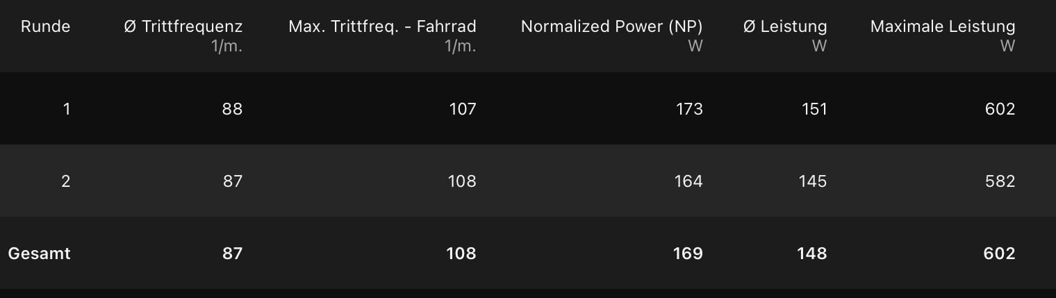

Das Bild zeigt die Werte von den zwei Runden gestern.

Ja, schon. Mit den Zwift-Watt um die 200 wärst Du wesentlich flotter gewesen. Welchen Smart-Trainer hast Du?

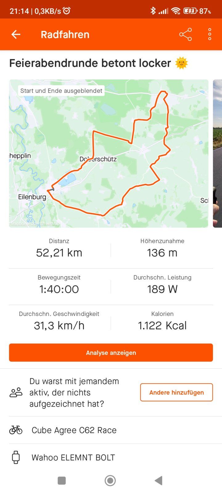

Also selbst ich als sehr großer 100kg Fahrer fahre mit unter 200W über 30km/h. Ganz normales Rennrad. Gut, es war hier sehr flach.
Bei Deinem Gewicht (und vermutet weniger Körpergröße) wärst Du mit 200 Watt deutlich schneller als 29km/h.
Wie gesagt: ich finde die Wattzahlen stimmig zur Geschwindigkeit.
Einfach ein bisschen mehr rein treten ;)

Auf Deinem Kreuzotter steht eine 88er TF, das ist jetzt noch nicht wirklich hoch, eher noch gemütlich.

Drinnen und draußen vergleichen ist sowieso schwachsinn. Wo ist den das Garmin Protokoll von den Watt, die konstant trittst du bzw was hast du NP? Strava Watt sind gefühlt das letzte was mich interessiert..
Ich glaubte die Pedale zeigten zu wenig Watt im Schnitt an.
Hab gestern mit den Pedalen FTP Test gemacht, es stimmt vermutlich alles .
Vor zwei Jahren machte ich auf Zwift einen FTP Test 225 , Gestern draußen 210.
Alles gut , ich habe mich falsch eingeschätzt.
