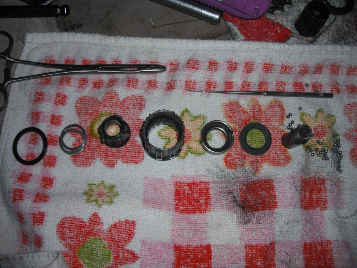

So, Freilauf demontiert. Jetzt in Benzin einlegen? Aufschrauben braucht ja schon wieder Spezialwerkzeug. Oder geht ein in der Breite passender Stechbeitel? oder Stahlstück zurechtflexen ?
Hat einer nen heißen Tip?
Aufgabe!
Versucht mit selbstgefertigtem Werkzeug die Lagerschale im Rotor rauszuschrauben . Leider nicht gewußt das die rechtsrum rausgeht. Werkzeug, zurechtgeschliffener Bieröffner verbogen. Keinen Bock nochmal nen Neuen anzufertigen. Rotor jetzt in Benzin eingelegt. 3Tage warten und dann wird er wieder momtiert.
Basta.
Doch zerlegt bekommen!!!
Aber zusammen bekomm ichs nichtmehr. Scheitere an den vielen kleinen Kügelchen die immer wieder abhauen.

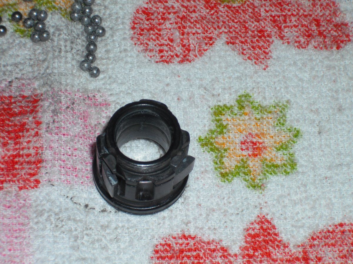

Schnapper, oder wie die Dinger heißen sind da 2Stck drin. Allerdings nicht gleichmäßig, einer unten und einer oben sondern ich sag mal einer auf 8Uhr und der Andere auf 5Uhr. Funktioniert haben sie aber Beide. Daran lag der Tritt ins Leere wahrscheinlich nicht.
Die "Schnapper" heißen "Sperrklinken". Mach alles penibel sauber (Auch die Verzahnung, wo die Sperrklinken eingreifen), Wenn die Kugellaufbahnen und Konen ohne Beschädigung sind, kaufe neue Kugeln der selben Größe. Fette den Konus des Sperrklinkenträgers und die Laufbahn des Rotors. "Klebe" die Kugeln in die gefetteten Bahnen. Danach den Rotor vorsichtig mit einer Linksdrehung auf den Sperrklinkenträger schieben.
Nutmutter draufschrauben - fertig.
Viel Erfolg!

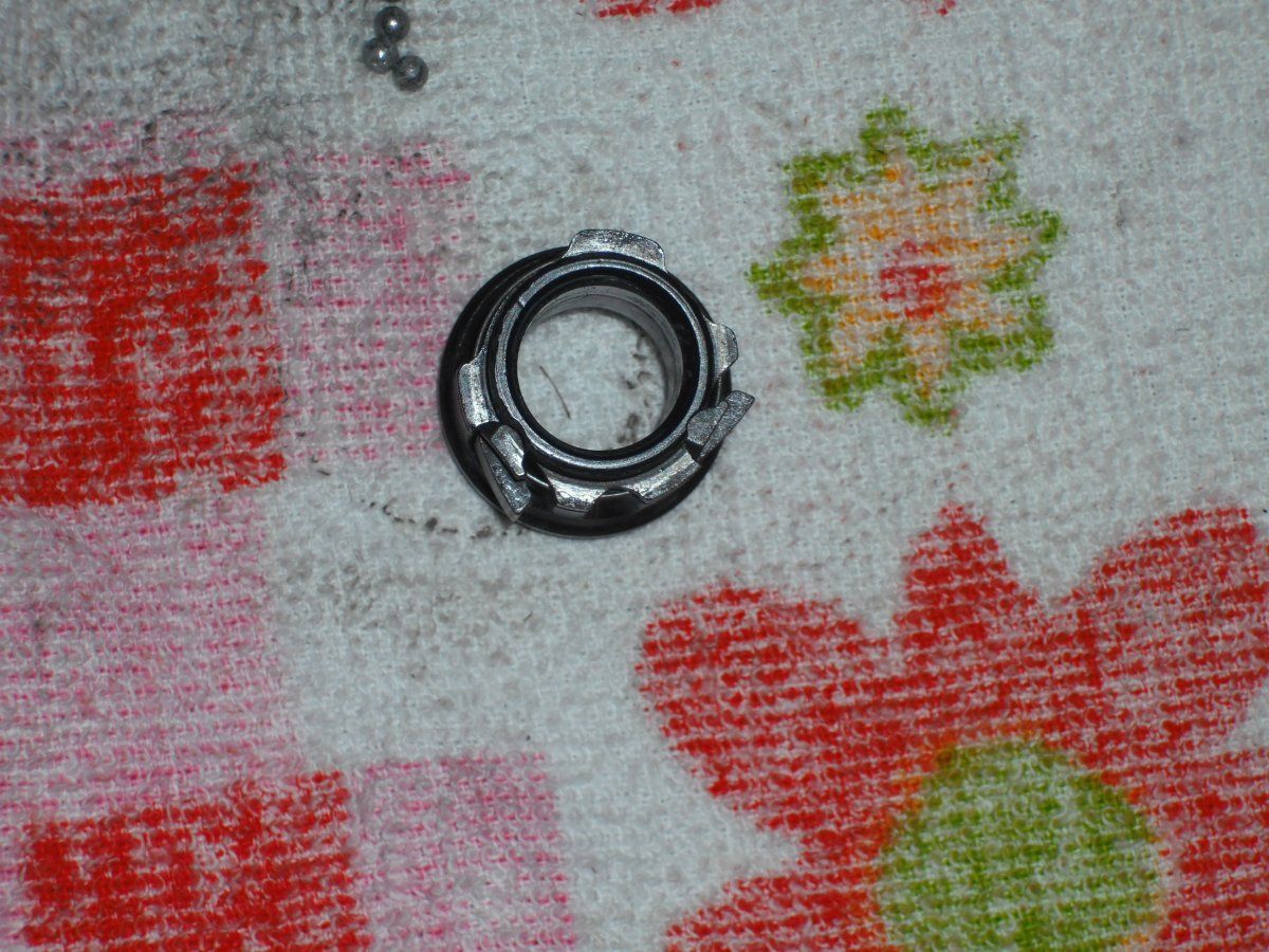

Die "Dinger" heissen Sperrklinken, und es müssen DREI sein, ergo fehlt da eine, nämlich auf 11 Uhr. Und ich vermute sehr stark, nein, ich behaupte frech, dass der Tritt ins Leere sehr wohl daran liegt.
Auf dem letzen Bild sieht man sehr deutlich dass der Federstahldraht, der die Sperrklinken in Position halten soll, verrutscht und neben der Sperrklinke auf 8 Uhr eingeklemmt ist. Du brauchst 1 neue Sperrklinke und eine neue Sperrklinkenfeder und jemand der Dir das Ding wieder korrekt zusammenbaut.
