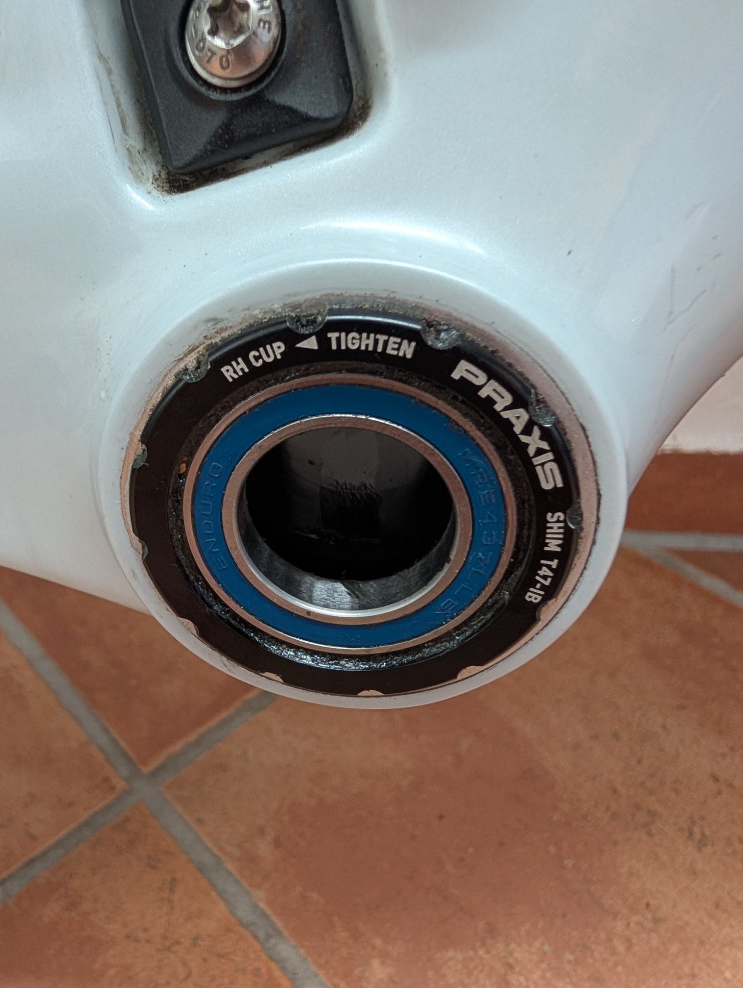

Habe mir nun bei Trek das entsprechende Tretlager und das entsprechende Werkzeug für das Praxis T47 bestellt und wollte als Schrauber-Noob nochmal die wichtigsten Punkte abchecken. Wenn ich es aus den YouTube Videos richtig entnommen habe: Antriebsseite hat ein Rechtsgewinde und das Anzugsdrehmoment für das Lager ist jeweils bei 60 nm, richtig? Ist es wichtig, welche Seite ich zuerst rausdrehe und wieder einbaue oder ist das egal?

Seite ist egal, aber 60 nm kann ich mir kaum vorstellen. Mein T47 hat 30 nm. Aufpassen mit dem Werkzeug, der Flansch ist schmal - einmal abgerutscht und die Macke ist im Rahmen.

Bis auf die Lagerschalen (hab ich heute jetzt auf deinen Rat mal ausgebaut, gesäubert und neu gefettet), habe ich alle möglichen Verbindungen vom Schaltauge bis zum Steuersatz schon x-fach gefettet. Mal schauen, ob der Ausbau der Lagerschalen was gebracht hat. Ansonsten kann ich ja immer noch das neue Innenlager einbauen.

Hat es wohl 😬
