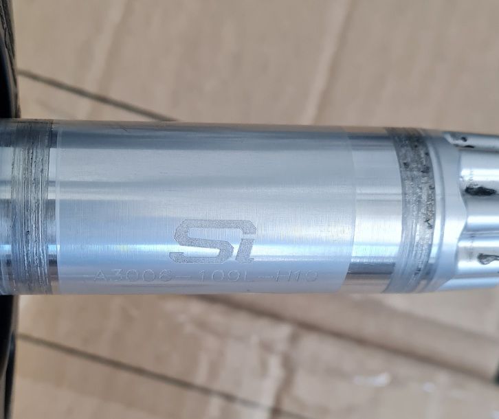

Könnte auch trotzdem Tretlager/Kurbelwelle sein. Meins hat nach 5000km angefangen zu klicken/knacken. So sah der Grund aus. Ich glaub ich muss nicht erwähnen, dass sich Cannondale mit dem unterirdischen Service null dafür interessiert.
