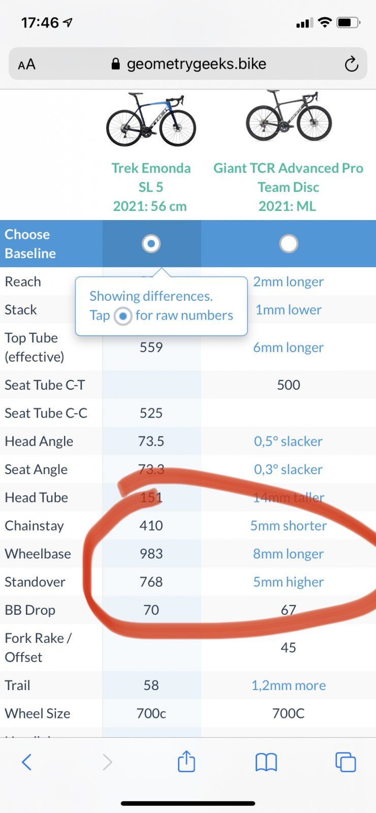

Ich persönlich würde zum Giant greifen, schon allein deswegen weil das Trek sehr kurz ist vom Radstand und der toe overlap bescheiden sein sollte.
Ich persönlich bevorzuge schon kurze Räder aber das Trek ist schon äußerst kurz.
Beim Giant würde ich gr. M nehmen. Beim Trek Größe 54.
Ich kann dabei keinen signifikanten Unterschied entdecken?🤔 Der Radstand der beiden ist ziemlich ident. Ebenso die Kettenstrebenlänge.

Hm, komisch, hab mir das emonda ziemlich oft angeschaut und vergleichen mit anderen Rädern und das war immer ne ganze Ecke kürzer.
hab aber immer bei den 56ern geschaut.
Interessant. Bei meiner Größe ist der Radstand und Kettenstrebenlänge beim Trek um wenige milimeter länger, dafür der Reach und effektive Oberrohrlänge etwas kürzer.
In deiner Größe ist das TCR überall etwas länger. Wobei ich bezweifle ob man 2-3mm differenzen wirklich in der Praxis stark Spührt. Der größte Untdrschied ligt wohl darin, dass in meiner Größe beim Trek ein 90mm Vorbau und am Giant ein 100mm Vorbau montiert ist. Wobei dieser ja immer getauscht werden kann.
Ich d3nke, das Trek in 54 ist einfach insgesamt etwas kleiner, als das TCR in M. Es hat ja auch 4mm weniger Stack, STR dürfen also ähnlich sein.
Das Trek hat dann zwar einen kürzeren Vorbau, dafür einen Lenker mit 100mm Reach. Ich denke, das ist ziemlich viel. Sind nicht eher so 75mm üblich bei Kompaklenkern?
