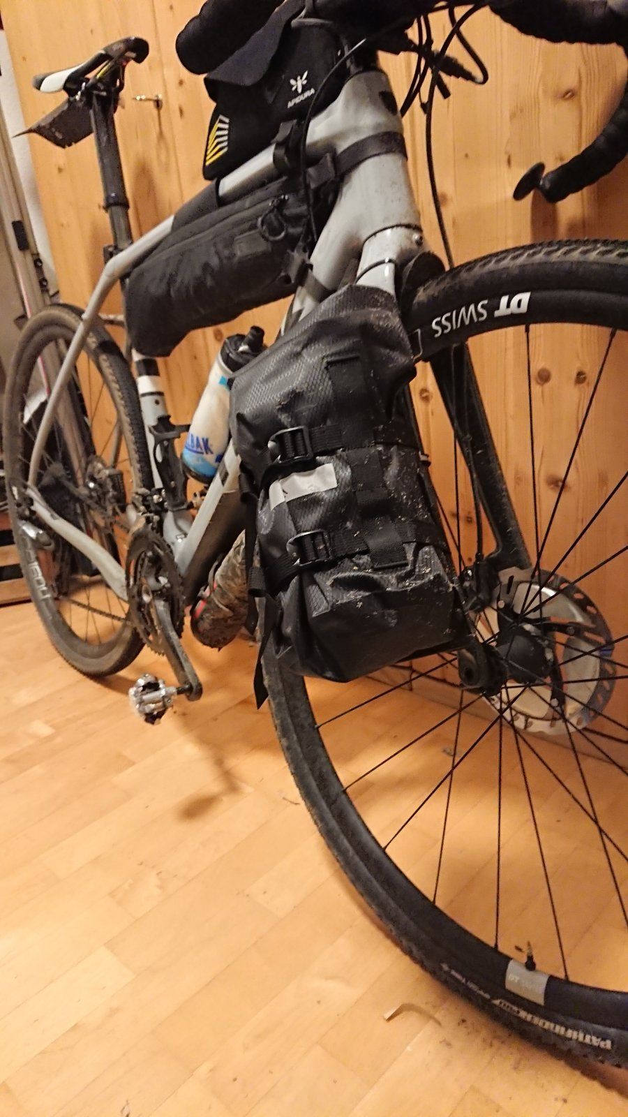

Ich habe mich jetzt für diese Gabeltasche entschieden.
https://www.bike-discount.de/de/kaufen/merida-gravelcage-inkl.-tasche-989291
Basis: 5 Liter Volumen / max. 3 Kg.
Erste Probefahrt war gut. Habe das oberste Loch des Trägerkäfigs mit dem oberen Gewinde an der Gabel verbunden. Passende Schraube habe ich in meiner Werkzeugkiste zum Glück gefunden.
Zwei Kabelbinder liegen bei. Die habe ich auch noch zusätzlich benutzt.

Der Cage / Halter sitz nicht direkt auf der Gabel, sondern da ist noch ein (mitgeliefertes) Moosgummi als Schutz dazwischen. Gleiches gilt im Bereich der Kabelbinder.
Also würde ein geeigenter Flaschenhalter + selbstklebendes Fensterdichtband aus dem Baumarkt + eine Schraube + ein Kabelbinder reichen um einen weiteren Flaschenhalter dort zu befestigen.
