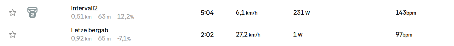

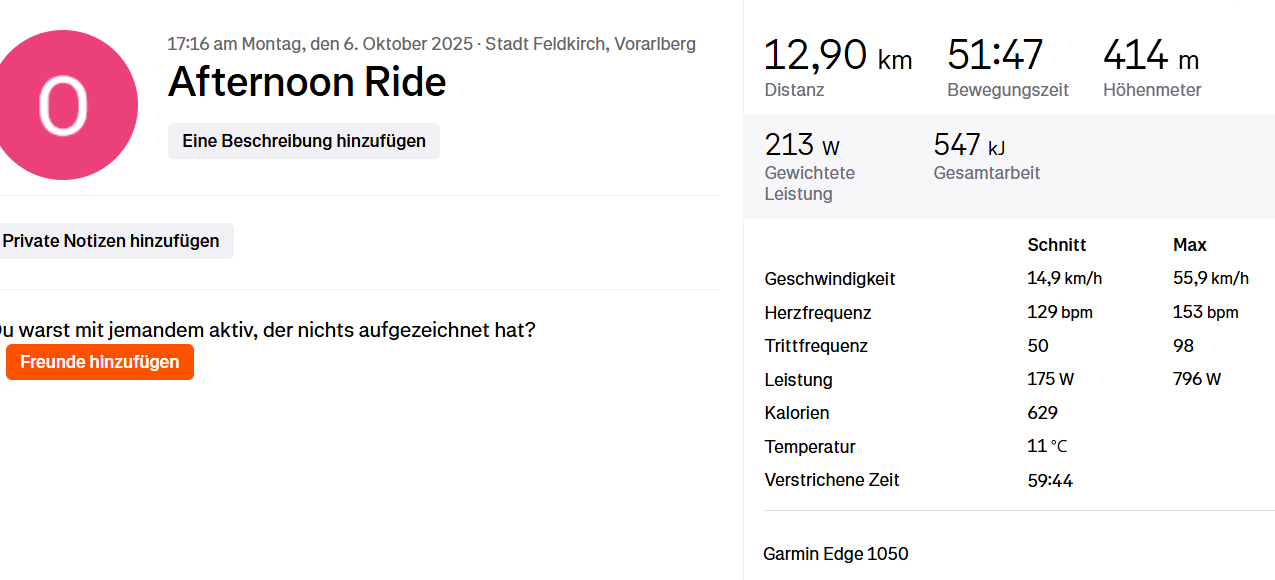

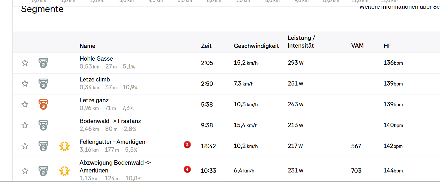

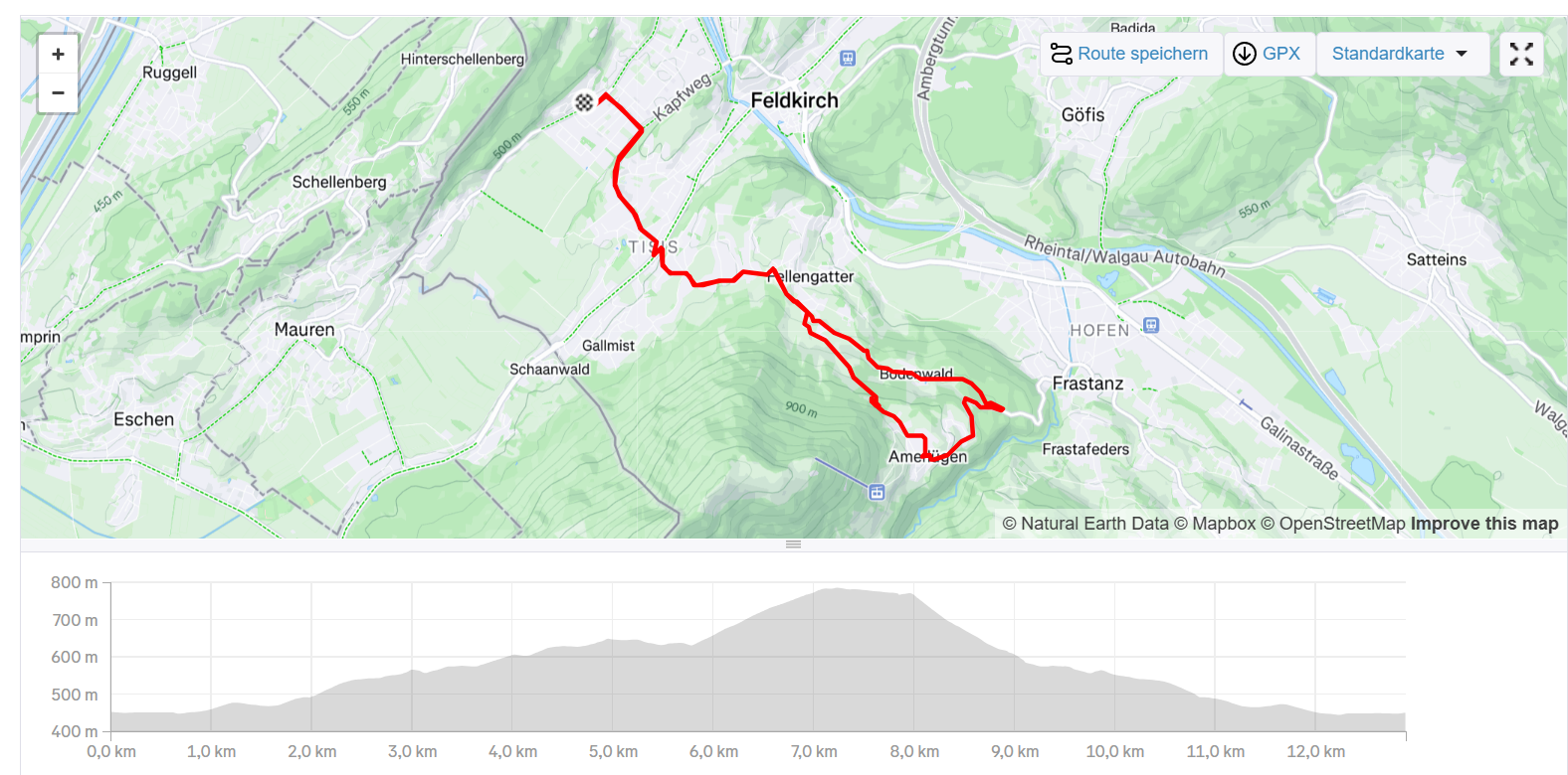

Ich habe mich aber gesteigert, deutlich. Und nicht verwechseln, nüchtern fahre ich nur unter der Arbeitswoche die kurze aber knackige Bergstrecke. Siehe Anhang
Wochenende, Pfänder, längere Fahrten Richtung Thüringerberg etc. Wird davor gegessen oder eine Banane im Trikot.

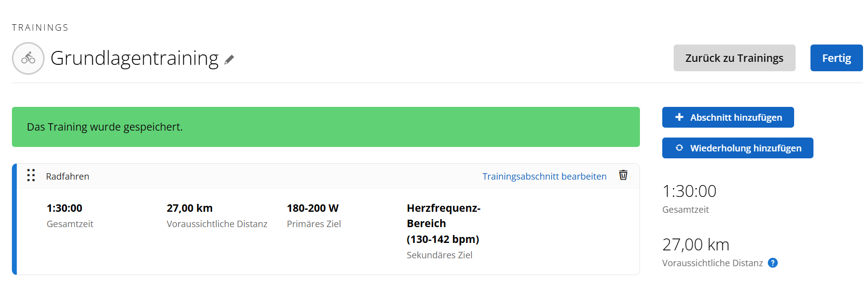

Ich habe auf dem Garmin Connect gerade ein Training geplant. 185 Watt, Puls max. 138, mit Aufwärmen und Runterkommen 2h auf der Rolle, schaue dabei zwei Folgen einer Serie an. Mal schauen, ob ich das durchstehe (von der Langweile :D
