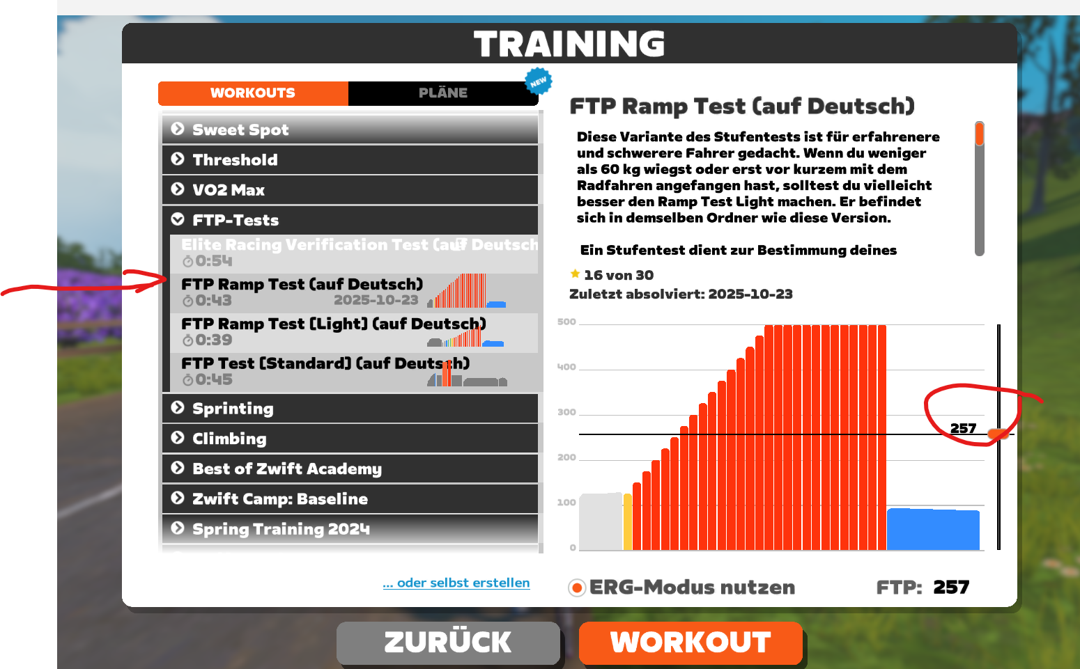

Ich habe auf zwift gerade den Rampentest gefahren.
Rechts ist ein Regler, der auf 257 steht. Er lässt sich auch verschieben, bin ich drauf gekommen. Ich habe den Ramp Test auf Deutsch gemacht, nicht den light, siehe Pfeil.
Sind die 257 nun mein FTP? Ich frage das, da der Schieber eben verstellbar ist (verschoben habe ich aber nichts). Nach dem Test kam keine FTP Anzeige im Bild (wie ich im Youtube gesehen habe.)
für mich heißt das nun, dass ich Zone 2, Grundlage, also bei ca. 170 Watt trainiere. Stimmt ihr mir zu?
Naja steht doch dort, ftp. Was war denn die letzte Leistung und wie lange konntest Du sie halten in Sekunden?
Genau, 20 Watt werden jede Minute dazu addiert, beginnend mit 100 Watt.
Imo passt der Wert nicht zu 190W für nur 90min.

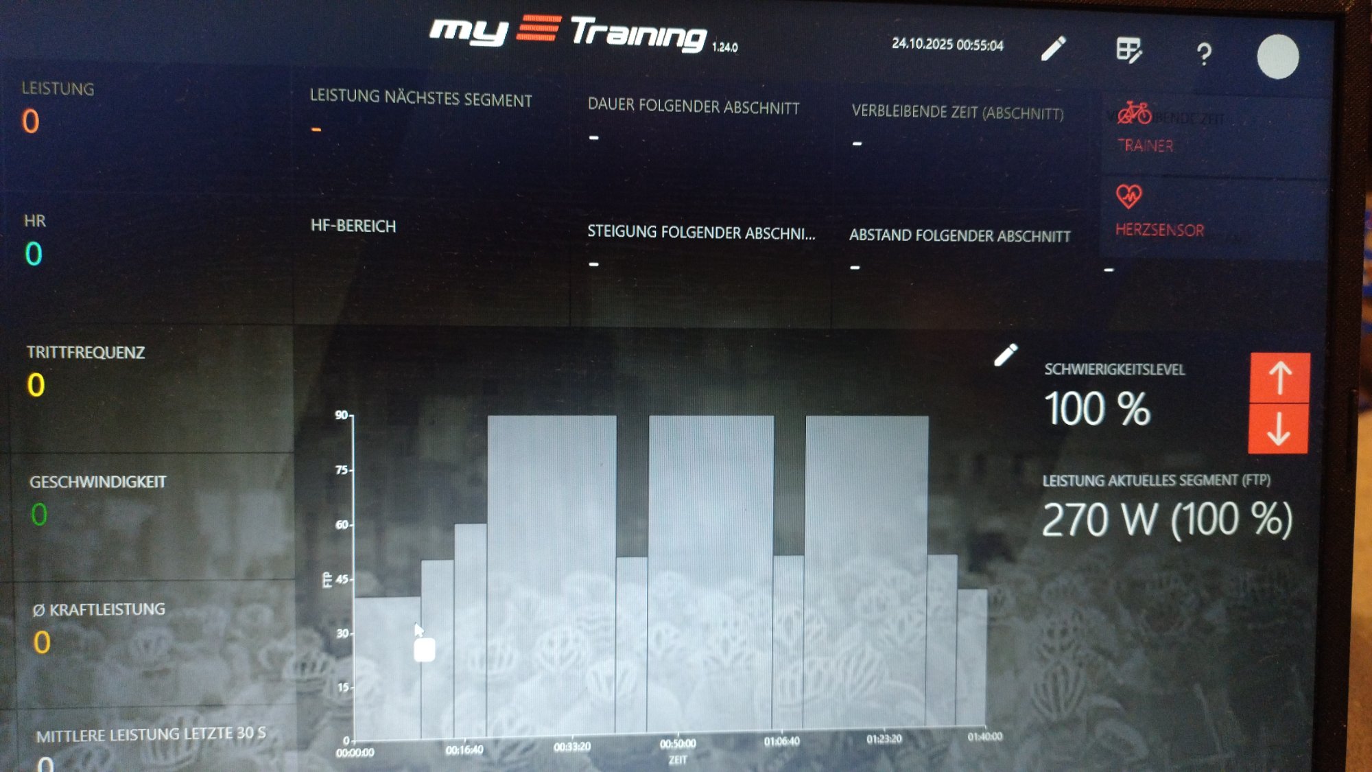

Aber da kommst Du früher oder später selber drauf. Erhole Dich, und fahr doch mal 3x90% mit 5min Pause dazwischen. 15min Warmfahren davor, min 10min danach. Wenn das geht passt es doch. Wenn nicht, runter mit der ftp..
Du kannst an Deinem Smarttrainer doch Programme in %ftp erstellen oder?

Aber alle Minute wird da erhöht oder? Das ist natürlich Sprinter freundlich und streut mehr (?)
Ich fahre +25W für je 2.5 Minuten
Man sollte sich über solche Dinge nicht zu lange unterhalten, denn es ist ein von Zwift definierter Rampentest.
Wenn Du das nächste Workout (WO) jetzt aufrufst werden die Zonen aufgrund dieser FTP von 257W genutzt.
Du könntest nun eine Dauereinheit im Bereich der Zone 2 machen und schauen, ob die HF da im gewünschten Bereich bleibt der nach 20-30 Minuten schon langsam in den Zone 3 Bereich geht. Dann könnte man die FZP in Zwift wieder 5W runtersetzen und sich so eine Trainingsintensität ermitteln mit der man 60-120 Minuten im Grundlagenbereich fahren kann. Das ist eine Dauer, die auf dem Smarttrainer eigentlich ausreicht um mehrmals pro Woche sein Grundlagentraining zu machen. So als Idee. Man kann sich dazu auch WOs in Zwift raussuchen, die z.B. alle paar Minuten mal einen kurzen Sprint von 20-30s Dauer haben. Das ist abwechslungsreicher und erhöht den allgemeinen Trainingseffekt auf die Ausdauer durch Spintausdauerintervalle.

Die Anzeige der FTP kommt nur, wenn Du dich verbessert hast. Die 257W müssen also von früher herkommen oder Du hast sie mal unbewusst manuell eingetragen.
Da mir heute die Zeit für eine längere Rolle fehlte, machte ich 190 Watt eine Stunde lang. 138 Puls war das Maximum. Lief gut. Jetzt gehts in die Türkei aufs Boot und in einer Woche werde ich dann eure Ratschläge beherzigen, den Ramptest nochmals fahren, ihn kontrollieren, wie ihr beschrieben habt und auf Grundlage setzen, wie von euch beschrieben. Ich bin gespannt.
