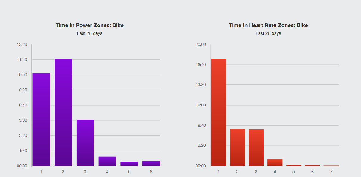

Ich habe das genau so wissenschaftlich wie den Winterpokal eingeführt. Allgemeine Aktivitäten bekommen einen Pauschalbetrag, Radfahren und Laufen/Wandern wird gemessen. Damit man aber mal die Möglichkeiten in Training Peaks sieht hier diese Abbildung. Es gibt Sportarten wie Laufen etc für die ein TSS über die HF Sinn macht.
Allerdings sollte man die Gewichtung bei Wandern und Laufen auch mal prüfen.
Dann gibt es auch Möglichkeiten für verschiedene Radsporttypen / Trainingsformen unterschiedliche FTP anzunehmen.
Unter others habe ich z.B. Rollentraining mit Rennrad und PM mit einer FTP von 255 W definiert weil Innen der Stress höher zu sein scheint.
Ich könnte die HF auch nehmen und den PM ausschalten, dann käme das gleiche dabei heraus.
Draussen ist die FTP im Prinzip auch für TT und RR unterschiedlich aber das habe ich gelassen weil es nur noch 10 W sind.
Indoor geht dieser Gap auch langsam weg wenn ich unter 15°C im Raum herstellen kann.
Die CTL kann man sich dann für RR getrennt oder für mehrere Aktivitäten anzeigen lassen. Für den Vergleich der Winterperiode fand ich das schon gut weil da allgemeine Inhalte einen großen Anteil haben während das dann später im Jahr weniger bedeutend ist.

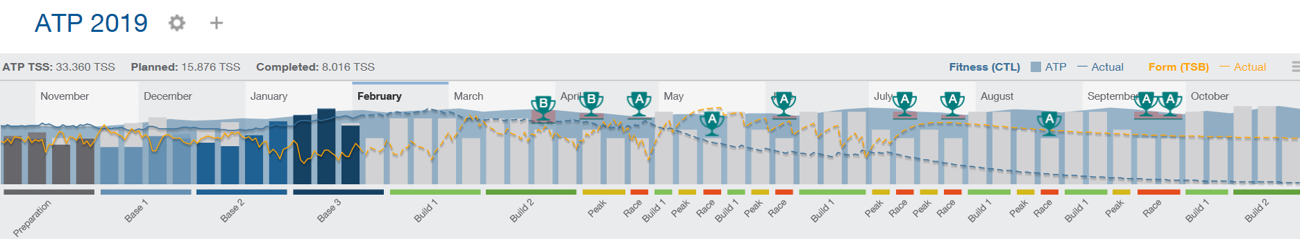

Du hast dir ja einige A Wettkämpfe eingetragen. Findest du das Mental nicht problematisch?
Ich würde dir einen anderem Weg empfehlen.
Bei mir gabs einen A Wettkampf 2019 und 30 Rennen...Mental hält man besser durch weil man "das Ziel" vor Augen hat und für das trainiert. Die anderen Rennen werden voll gefahren- dann kommen gute Ergebnisse über den Erwartungen und man hat wieder Energie für die nächsten Wochen.
Und falls du den Peak etwas früher hast kannst du ihn länger halten. Ist halt meine Erfahrung...
Könnte auch B hinschreiben aber ehrlich gesagt tapere ich bei meinem Talent mich abzuschiessen besser vor jedem kleinen Wettkampf. Sonst kommt man da bei den Rennen einfach nicht mit. EInfach so aus dem Training raus fahren hat bei mir noch nie geklappt.
Ich fahre seit 12 Jahren 25 bis 30 Rennttage pro Jahr. Dieses Jahr ist das sogar weniger und die ersten sind nur kleine TT Wettkämpfe (lokal). Mental überhaupt kein Problem, im Gegenteil. Nur ein Rennen pro Monat ist im Strassenrennsport eigentlich schon zu wenig weil ich gerade nach den Rennwochenenden nochmal was besser werde. Aber es ist dieses Jahr nicht mehr drinn.
Ich habe aber 3 Etappenrennen und einen wirklichen A Wettkampf im Herbst für die ich mich nochmal etwas spezieller vorbereite.
Überhaupt ist der Sommer immer mehr Wiederaufbau mit Trainingscamp um Süden bevor es in die Abschlusswettkämpfe geht. Das ist also praktisch in 4 Teile aufgeteilt. 1. Abschlusstests mit Übergang, 2. Grundlagentraininng im Winter. Dann kommt ne längere Phase mit sehr viel TT Training und zunehmend längeren Wettkämpfen mit Abschluss Rad am Ring. Und dann Sommeraufbau mit Peak im Herbst.
