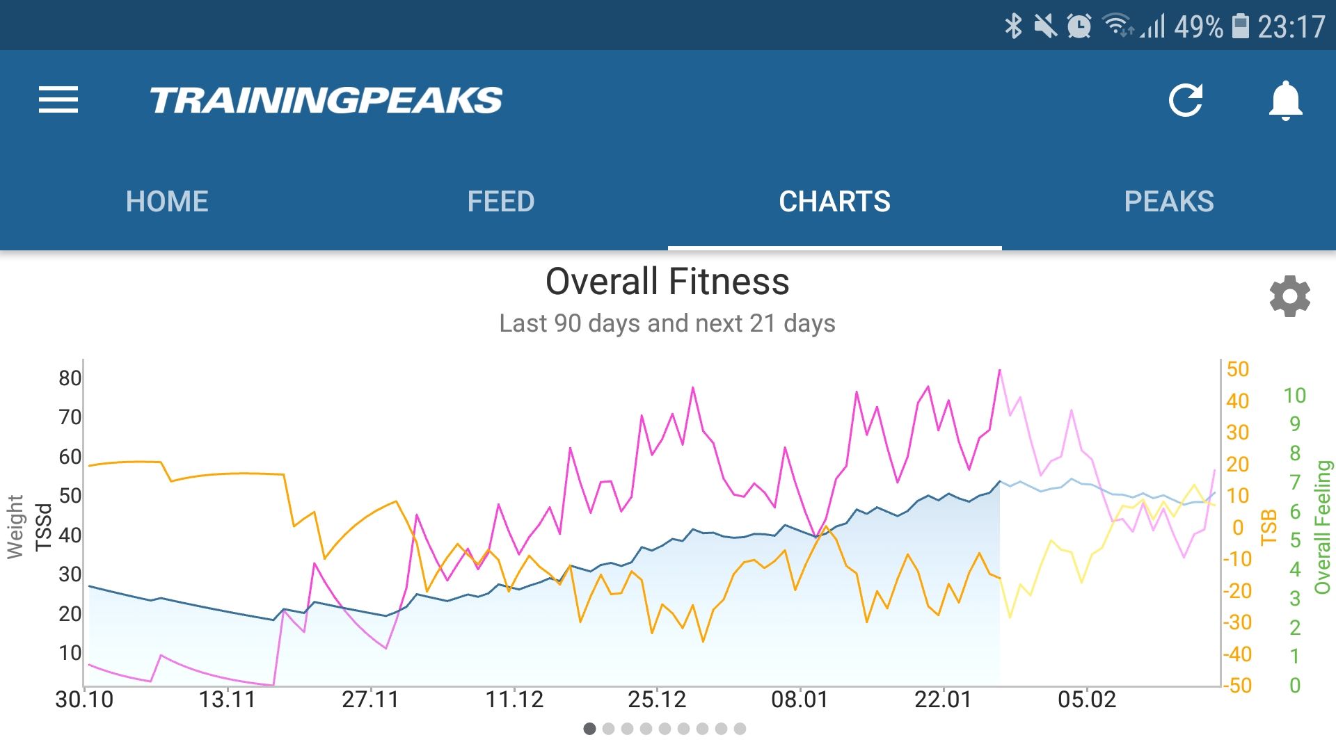

Form wird aber gefühlt besser und das Ziel sind Rennen bis maximal 3h und keine Radmarathons, da sollte Intensität wichtiger sein als pures TSS schrubben, richtig?Mische mich auch mal mit nem kurzen Zwischenbericht und ner Frage ein:
Dezember habe ich angefangen wieder einzusteigen ins Radtraining, parallel noch gelaufen. Ab Januar dann langsam den Fokus aufs radeln verschoben.
FTP: 280 Dezember -> 300 Anfang Januar -> 305 aktuell. Gewicht 68kg.
Mit Laufen parallel hatte ich keine Probleme immer auf meine 700 TSS/w zu kommen und alle Einheiten problemlos zu schaffen. Jetzt wo es langsam mehr Richtung L4 geht mit intensiverem Krafttraining 1x/Woche und ich weniger laufe werden es eher nur noch so 600 TSS/w und ich bin trotzdem muskulär gut kaputt. Normal oder ein schlechtes Zeichen? Ist irgendwie so unbefriedigend für den Pedantismus, wenn die TSB nicht wirklich uns negative geht und auch die Fitness so bei 90 bleibt im Trainingpeaks.Form wird aber gefühlt besser und das Ziel sind Rennen bis maximal 3h und keine Radmarathons, da sollte Intensität wichtiger sein als pures TSS schrubben, richtig?
Da gibt es unterschiedliche Meinungen.TSS für Krafttraining eintragen halte ich für falsch .
Du meinst 90 CTL ? Das ist doch sehr ordentlich .
Die TSB Zahlen sind keine fixen Größen, die man kontinuierlich um einen Betrag x steigern muss um sich zu entwickeln. Sie nähern sich mit zunehmender Dauer wo Du einen hohen Wert hälst immer gegen Null an. Und das ist unabhängig von Trainingseffekt. Es kann sogar einen negativen Trainingseffekt geben wenn Du mit einer gegebenen Trainingsintensität den Umfang weiter steigerst oder aufrecht erhälst. bzw. der Umfang kann nur noch gesteigert werden in dem man die Intensität reduziert. Damit kann man die CTL weiter steigern. Ob das für einen mehr SInn macht als Erholen/Pausieren und Wiederaufbau muss man selber herausfinden. Deshalb sind Trainingszyklen ja nicht unendlich lang auszudehnen.Ja, CTL 90. Keine Ahnung wie das in Bezug auf Grundlagentraining einzuordnen ist. Habe nur im Kopf, dass man mit der TSB um die -10 bis -20 liegen sollte für nen guten Trainingseffekt und das fällt mir mit spezifischem Training und nur Radfahren recht schwer zu erreichen grad. Aber gut, Kopf aus, so gut machen wie geht und der Rest kommt dann schon durch die Rennen.TSS sammeln mit jeden Tag 2-4 Stunden rumfahren und dann wundern warum der Wumms im roten Bereich fehlt ist auch nicht des Rätsels Lösung.
Warum?TSS für Krafttraining eintragen halte ich für falsch .
