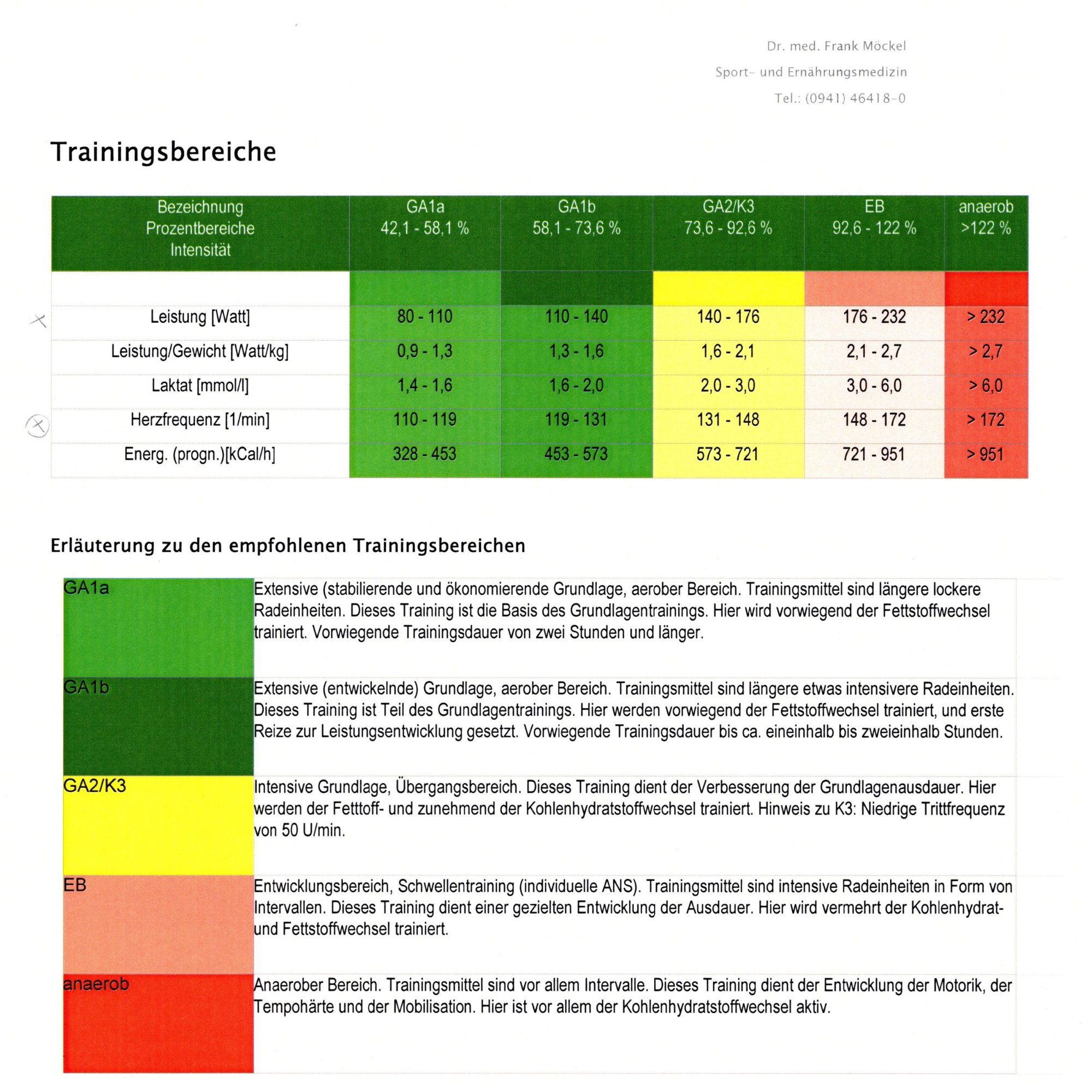

Hallo Community,
Ich hatte letzte Woche Donnerstag, meinen LD Test nach 6 Monate Radfahren. Jetzt kann der ein' oder andere sagen "Macht doch noch keinen Sinn, fahr doch erstmal so" - Ich wollte bzw will es aber möglichst strukturiert angehen.
Meine Daten sind, 32 Jahre, 185cm, 85kg, sportlicher Körperbau.
Der Test wurde in Regensburg bei Herrn Dr. Möckel durchgeführt. Sehr kompetent, sehr ausführlich erklärt - man merkt, dass er dies schon 1.5 Jahrezente macht!

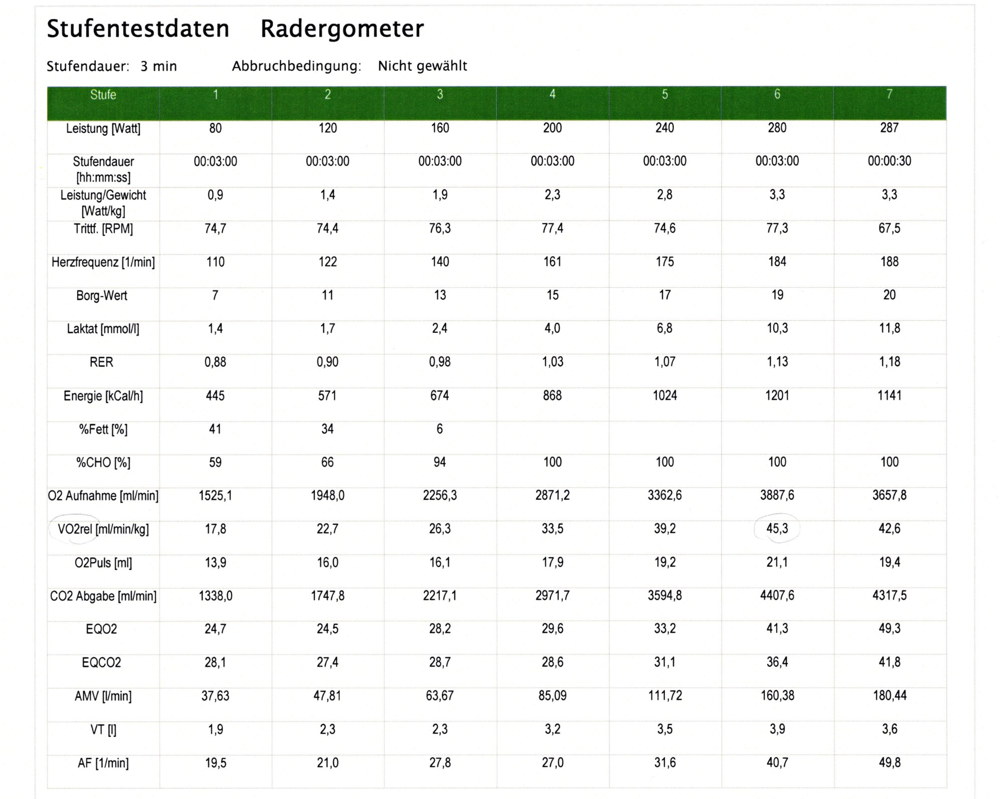

Der Test war mit meinem eigenen Rad ein Stufentest, beginnend bei 80W, alle 3 Minuten wurde um 40 W gesteigert. Am Ende standen 320W am Tacho, hier hatte ich jedoch dann komplettes Muskelversagen - hatte ich nur ca. 30 Sekunden durchgehalten.

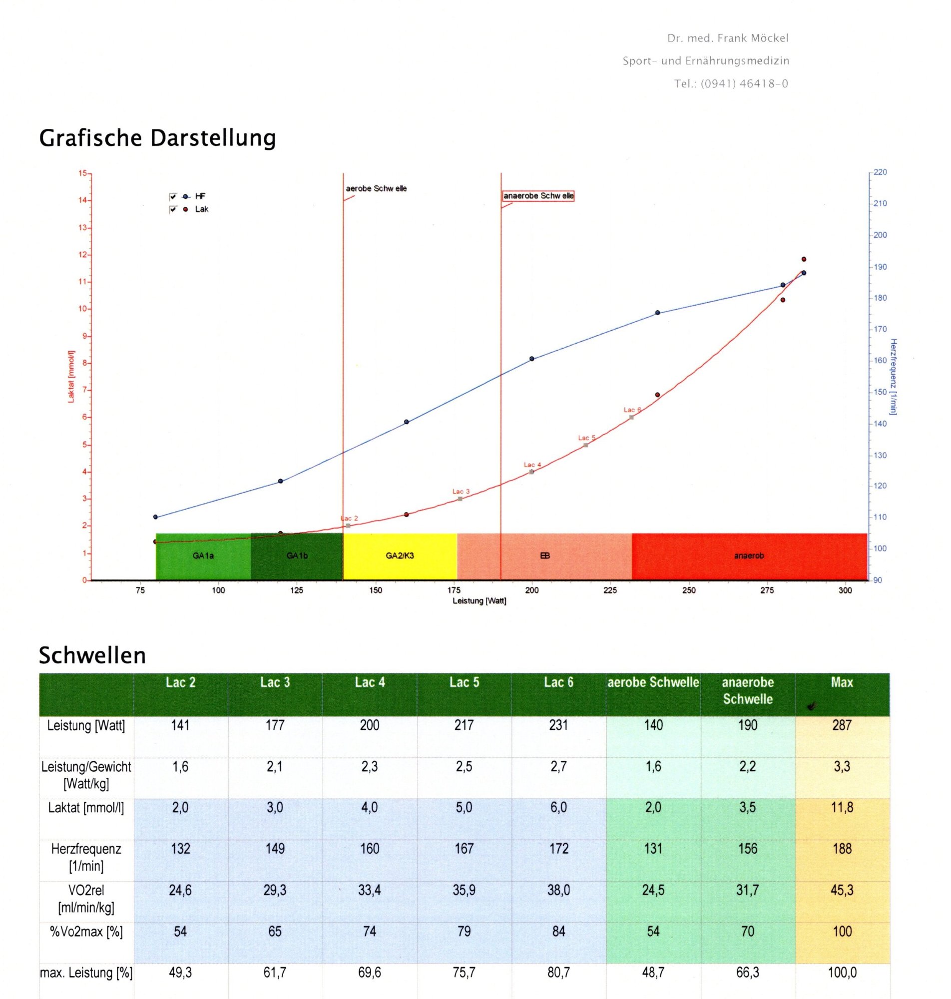

Nun aber zu den Daten:
Was man sehr schön sieht, ist, dass bei mir das Laktat rel. schnell ansteigt und ich eine Grundausdauer aufbauen sollte. So far so good.
Als Trainingsplan hab ich nun folgendes mitbekommen:
1x/w lange lockere Einheit im GA1 Bereich, Dauer >1,5h
1x/w Tempoeinheit: Ein-/Ausfahren 15 min. Intervall, Pause mit je 3 min locker radeln, 4-6x 5min (irgendwann dann 3x10min, 2x15min ...), das ganze soll im Entwicklungsbereich stattfinden
und dann noch
1x GA1 + alle 10min einen Sprint einbauen
ODER
GA2:
Variante A: schnellere Einheit, welliges Profil -
Variante B: Bergfahrt, niedrige Kadenz 50 rpm, Dauer 60-90 min.
Somit sind 3/7 Tagen mit Radfahren belegt und 2/7 mit Krafttraining.

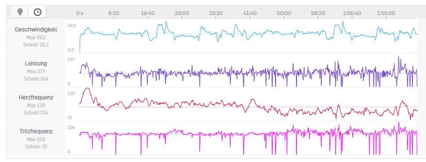

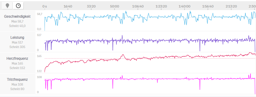

eig hauptsächlich nach Watt fährt und nicht nach bpm, da die HR auch bei z.b. 140W immer weiter ansteigt mit der Zeit (mal mehr, mal weniger Steigung - personenabhängig).
Also beim Lockerfahren fängt bei mir der Puls eher irgendwann an, einzuschlafen.. Watt blieben hier gleich, auch wenn am Ende etwas zackiger. Womit das Gegenteil schonmal bewiesen wäre.
Aber Tempo/SST fängt der Puls bei mir dann leicht an zu driften, das ist wohl was er meint.
Bei beidem kann man natürlich sagen, "kannste besser nach Watt", aber den Puls habe ich trotzdem meist im Auge, der sagt halt viel darüber aus, wie sich der Körper grad so fühlt. Und Datenfelder hat man ja eh genug.

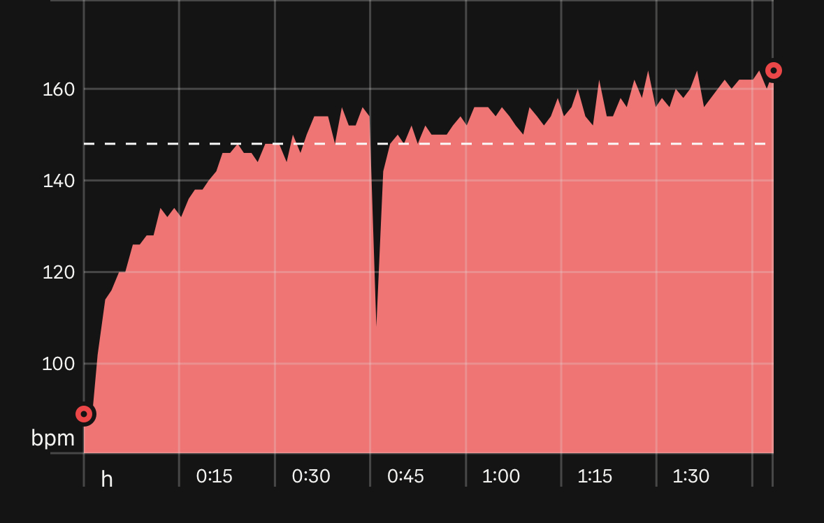

Interessant, sind das bei dir Daten vom Indoor Cycling oder draußen? Meine, hab ich gestern erst im Studio gesehen, 140W, steigende Gerade.
Liegt aber vmtl auch an meinem Anfängerstatus. Jetzt ist die Frage, bin ich nachwievor in Zone 2, wenn ich bei 140W bleib, aber die HR immer weiter ansteigt, oder wie reagiert der Körper da drauf - Ziel ist es ja, in der Zone zu bleiben.
Bei mir war's Indoor. Du wirst ihm schon vertrauen können, mit den Stufen.
Was Du dringend vermutlich noch nicht genügend berücksichtigst, ist die Kühlung, sofern bei Dir auch indoor. Ich habe da bspw. ne wirklich fette Windmaschine direkt vor der Nase. Steigende Körpertemperatur beinfusst den Puls mehr als die Leistung an sich.
War bei mir auch Indoor - aber wie ist das allgemein, die HF ist ja ein Indikator für die Belastungsintensität, die wiederum beeinflusst die Laktatproduktion.
Ziel soll ja sein, die Laktatproduktion weiter nach rechts zu verschieben im Graphen, sprich den GA1 Bereich zu strecken - vmtl hilft dann „beides“ …

Hallo Community,
und dann noch
ODER
GA2:

Wenn du einen Leistungsmesser zur Verfügung hast, dann fahre nach Watt. Die Herzfrequenz kannst du parallel im Auge behalten.
Allein der Konsum von Koffein kann deine Herzfrequenz ein paar Schläge nach oben bringen.
Wieviel Zeit hast du zur Verfügung bzw. willst du investieren? Von 1,5 Stunden GA1 pro Woche darfst du nicht allzu viel Leistungszuwachs erwarten.
Bei der Tempoeinheit musst du nicht unbedingt die Intervalldauer steigern. Du kannst aber ein oder zwei Intervalle mehr fahren, z.B. von 4 x 4 min auf 6 x 4 min steigern.
Empfehlen würde ich dir 4 x 4 min bei ca. 120% oder 4 x 8 min bei ca. 105%.
Deine zweite GA1 ist wie lange geplant? Von den Sprints würde ich 5 bis 6 machen und nach der ersten Stunde nur noch GA1.
GA2 mit niedriger Trittfrequenz (wurde früher auch als K3-Training bezeichnet): Bin auch der Meinung, dass 50 rpm für einen Neuling zu niedrig sind. Außerdem würde ich die angegebene Zeit nicht am Stück in diesem Bereich fahren, sondern 3 x 15 min oder 3 x 20 min GA2. Aufwärmen, Pausen (5 min) und Ausfahren im GA1-Bereich.
Trittfrequenz ist subjektiv, empfohlen wird 80 - 100. Ich fahre zwischen 90 und 105.
