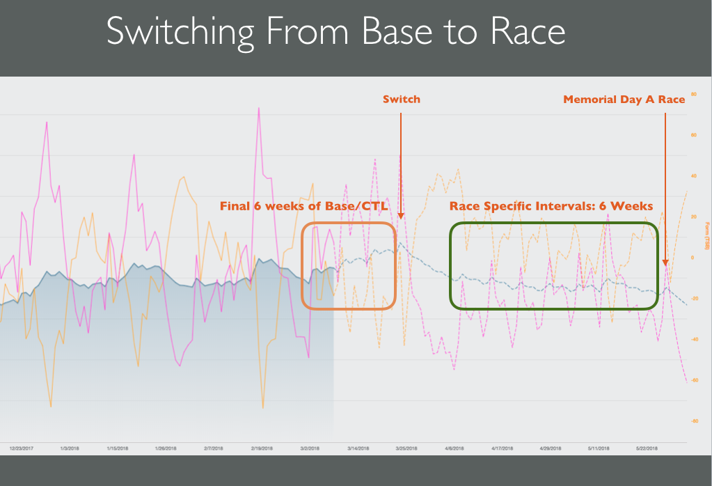

Das "Problem" beim TSS, das ich meinte ist der Effekt, den ich bei mir beobachten kann, wenn es auf die Rennsaison zugeht und die Einheiten spezifischer werden: der TSS fällt, aber die Einheiten sind mindestens so hart wie im Ausbau. Wen ich dann zu sehr auf den TSS schauen würde, würde ich mich entweder komplett abschiessen oder die wichtigen Einheiten zugunsten von Grundlagen-Gedöns vernachlässigen.

https://fascatcoaching.com/tips/switching-from-base-to-race/
Sehr gut. Sagte sogar schon Pjotr.

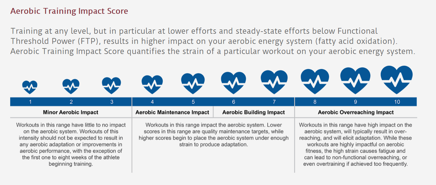

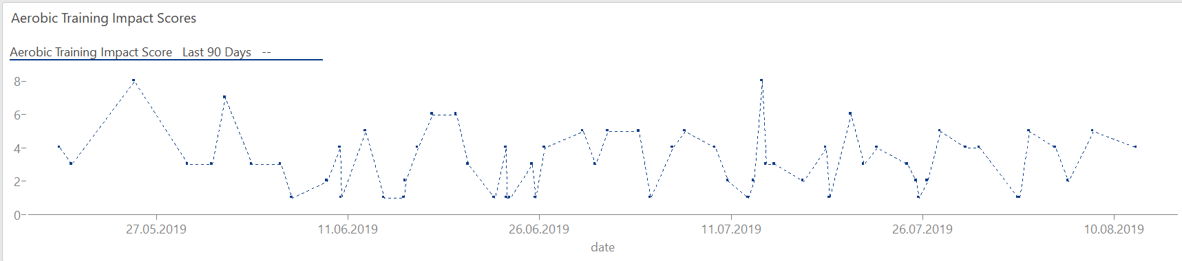

Die Skala geht von 1 bis 10 und es gibt eine für aeroben und eine für anaeroben Impact mit denen man die Einheiten analysieren kann.

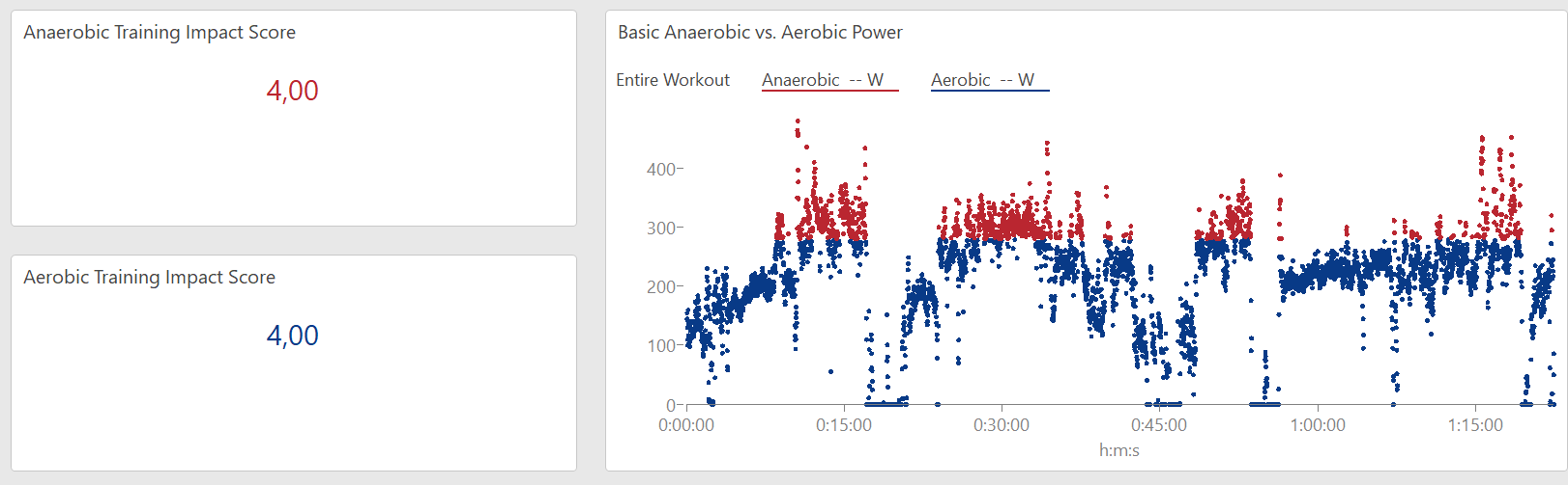

Hier mal ein Beispiel einer 90 Minuten Einheit mit 3 Steigungen und einem längeren TT Intervall am Ende.
Im Verlauf bekommt man dann einen Überblick über den Impact der letzten Einheiten im Verlauf.
Man kann dann sehr gut sehen wie die Intensitäten und der Umfang so variieren bei speziellen Einheiten in Phasen des Jahres.Anhang anzeigen 693153

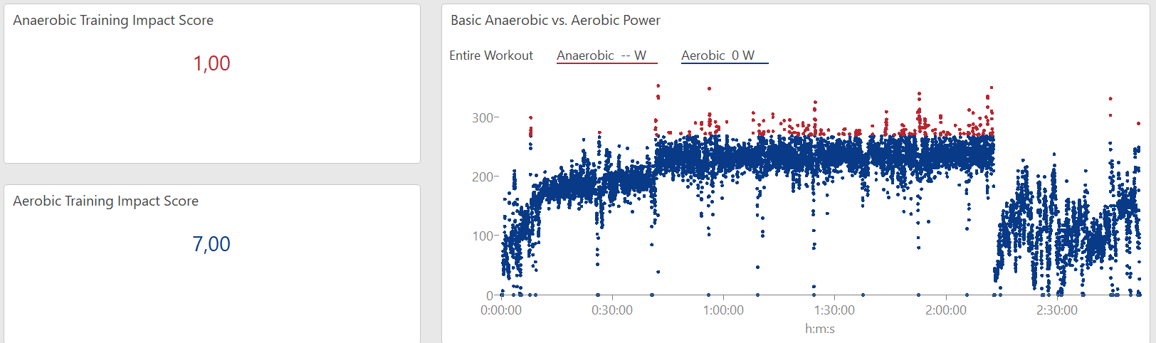

Für WKO5 user. Hier ein Beispiel einer anstrengenden SST Einheit mit 90 Min L3/SST
Das Ziel war diesmal gleichförmiger im( L3 85%FTP) zu bleiben und ca 200% über Time to Exhaustion). Der aerobeTraining Impact Score war diesmal 7.

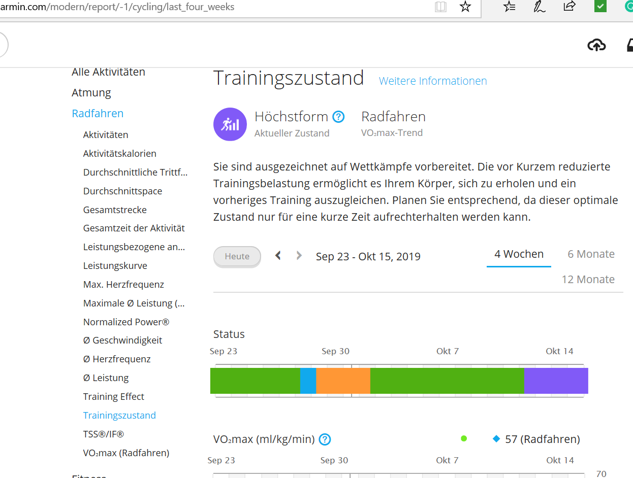

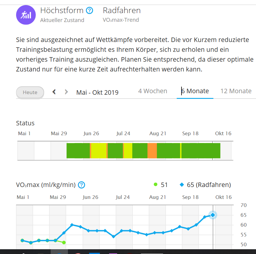

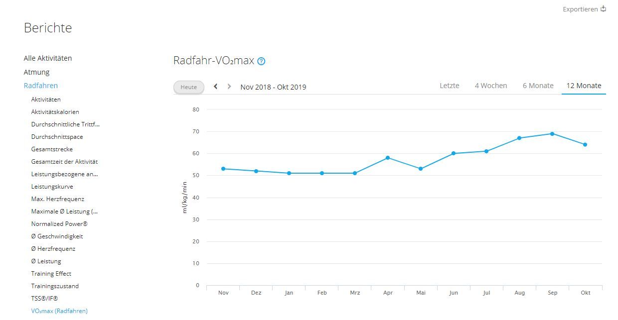

Hier mal wieder was von Garmin Connect. Die Berichte die man mit so einen 520er über Garmin Connect bekommt sind schon sehr viel besser geworden als noch von 2 Jahren. Anlass ist das Erreichen der Höchstform nach Saisonende ?
Ich muss noch mal die "Power of three hours" testen. Aber dann wieder an den berg. Stimmt.

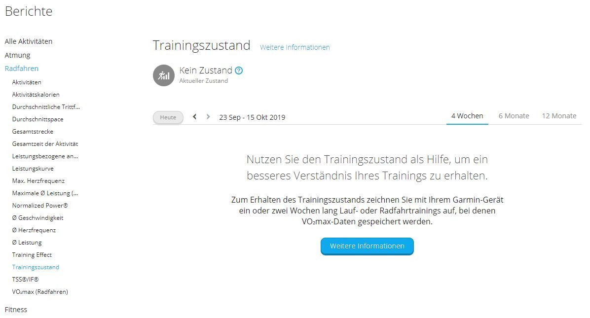

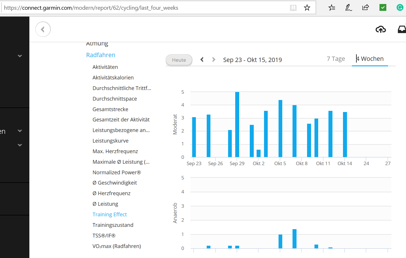

Wo findest Du denn die Daten? Vermutlich kann weder mein Edge 820 noch meine Forerunner 735xt diese Daten erstellen.
Finde bei Training Effect nämlich auch nur die Aerobe Leistung und nicht die anaerobe.
Unter Berichten:

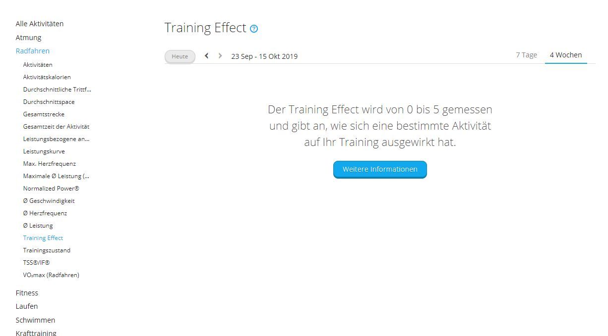

Hier Trainingseffekt unter Radfahren:
Moderat ist da der aerobe Score.
Trainingszustand findet man da auch. Wenn Du nichts siehst, hast Du den Zeitraum definiert (z.B. 4 Wochen?)
Ich habe die Daten am PC sichtbar am Handy aber nicht. Irgendwie blicke ich da auch nicht durch. Vielleicht auf PC beschränkte Option?
