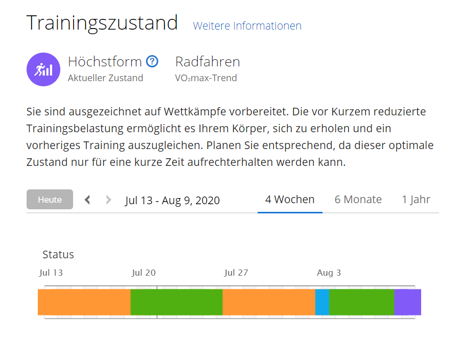

Hatte allerdings bei einer harten Einheit am Feldberg keinen Pulsgurt an. Die fehlenden Werte könnten als Pausentag bezülich Trainingszustand gewertet werden. Es scheint so zu sein, das Garmin bei abnehmender Belastung annimmt, das die Leistungsfähigkeit zunimmt (Tapering). Sicher bin ich mir aber nicht, denn die Leistung war bei gegebener HF auch die letzen Tage höher als sonst.
Ja, das klingt danach, als würde ein vermutetes Tapering, nach vorausgegangener, deutlicher Trainingsbelastung, vermutet. Das macht Sinn! Es ist deutlich erkennbar, dass sich die "Garmins" eine Menge guter Gedanken gemacht haben.
Aber, auch dein Hinweis, dass ein eventuell fehlender Pulsgurt relevant sein könnte, ist interessant. Das ist genau das, was mich an den Garmin-Bewertungen stört. Es ist nie ganz klar, auf Basis welcher Zahlen bewertet wird. Damit kann ich schlecht umgehen. Ich will immer verstehen und auf den Grund gehen. Bei der "TSS, CTL, ATL, TSB"-Geschichte weiß ich wenigstens, wie und warum es errechnet wird.
Ich habe auch so den Eindruck, als bräuchte die Bewertung gelegentlich eine deutliche Pause. Also einen Pausentag.

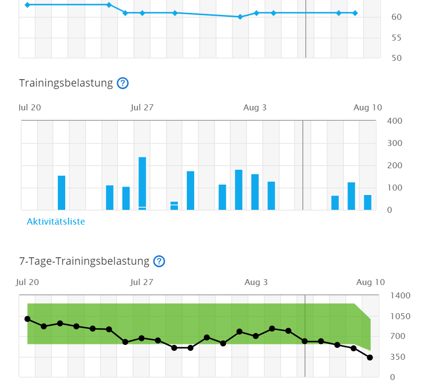

Also nun wird das Bild eindeutiger. Habe noch mal Umfang rausgenommen und die Topform bleibt bestehen.
Rausnehmen bringt einen Abfall der Belastung und daraus wird dann höchste Leistungsbereitschft gefolgert.

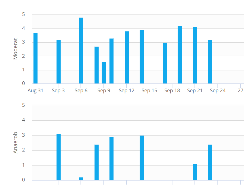

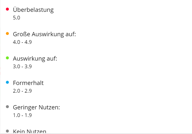

Nochmal zu den Erfahrungen mit Garmins Training Effekt (TE):
Jetzt im Herbst, sehr unter Zeitmangel, meistens L3 Tempo Einheiten oder HIT mit einer Dauer zwischen 90 - 120 Minuten gemacht. Die Einheiten haben meistens einen Trainingsstress von ca. 100TSS, der Trainingseffekt nach Garmin (TE) liegt aerob häufig über 3. Lange lockere Einheiten fehlen gänzlich. Mit diesem Training kann man zeitlich sehr effizient die Form halten. Abwärtstrend in der CTL ist unverkennbar und auch leichte Abnahme der MMP20 Testwerte. Zu Beginn hatte ich ja nach Seilers Ideen LIT Einheiten im Hinblick auf TE beobachtet und da war es recht schwierig mal 3,0 bei 3h Training zu erreichen. Der Parameter funktioniert aber gut für die zeitreduzierten Wenigtrainierer. Klassiker: Tempo Einheiten im L3 über 60-120 Minuten. LIT Intensität erfordert dann 3h+ um einen Score von 3-4 zu erzielen.
Für den anaeroben TE funktioniert die Auswertung bei HIT Einheiten nicht so gut wie ein Parameter, der anstelle HF über Leistung misst. War ja zu erwarten.
Winter. 2*20. Die Einheiten in HF Zone 3-4 ergeben nach 50 bis 60 Minuten einen aeroben TE von über 3.0. Nach dem 2. 20er Intervall meistens bei 3.3-3.4. Sollte reichen.
Ende over.

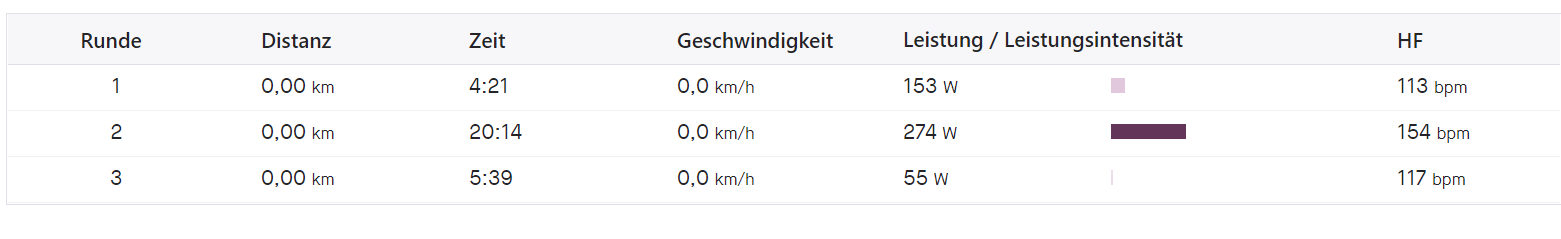

Ich bin nun dazu übergegangen Indoor und Outdooreinheiten mit mindestens TE 3.0 zu machen. Das sind indoor 2*20 Intervalle unterhalb der HF . Schwelle. Dauer ist meistens eine Stunde oder knapp darüber.
Anaerobes Training mache ich derzeit nur selten und dann mit kurzen HIT Intervallen oder in Form von 3-5*20s Sprintausdauerintervallen. Im Sommer hatten wir versucht mit niedrigem Puls und länger diesen TE Parameter über 3 zu fahren was aber sehr lange gedauert hatte. Mit den aeroben Intervallen springt reagiert der Garminparameter schneller.

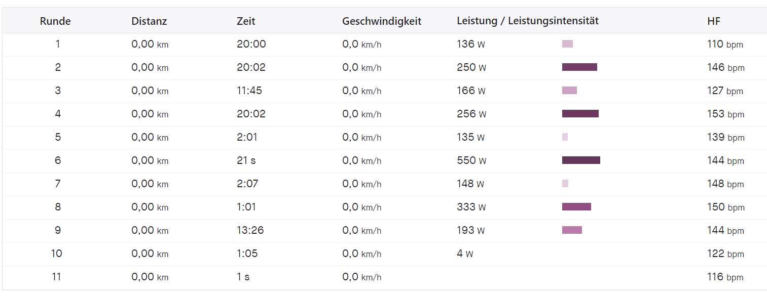

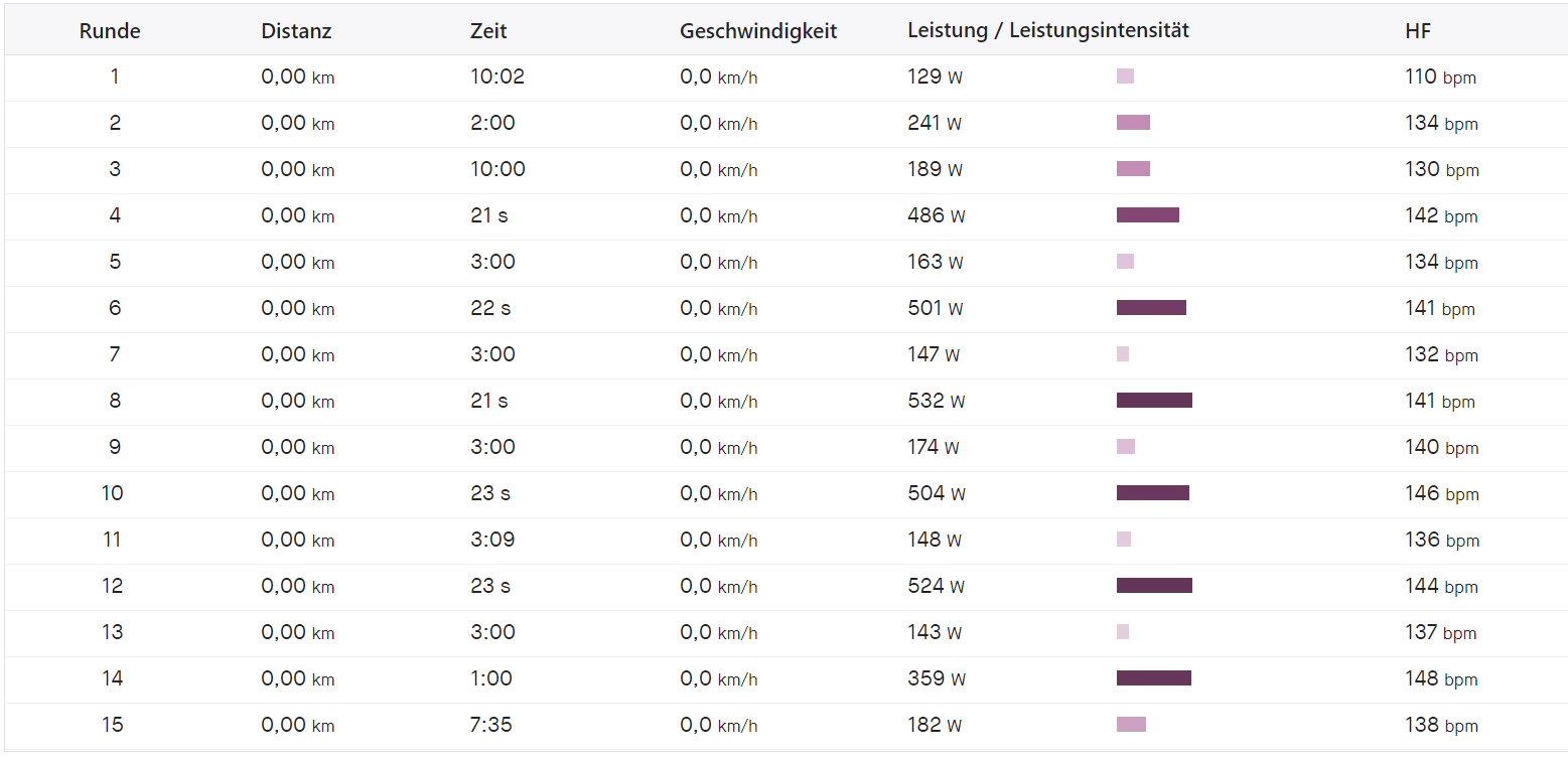

Hier mal ein Beispiel für eine sehr kurze Einheit indoor. Die 20 Sekunden Sprints sind mit 3 Minuten Pausen versehen. Am nächsten Tag kommt dann normalerweise wieder eine anstrengende Einheit mit aerobem Schwerpunkt.
Die Einheit hat einen aeroben TE von 2.5 und einen anaeroben TE von 2.1. Dient also nur dem Formerhalt (nach Garmin). Tatsächlich sind die Effekte unterschiedlich je nach Gewöhnung. Die Garmin angaben sind also nur ganz grobe Anhaltspunkte für Trainingsrichtungen zu bewerten. Wenn man das Sprintintervalltraining aber regelmäßig einbaut und dann 6 Serien fährt (auch mit etwas höheren Belastungen in den Pausen), dann erhöht sich Garmin TE in den Bereich 3.0 zu vollwertigen aufbauenden Einheiten. Das Belastungsschema wäre dann 1h L2 (IF 0.6-.65) also unterer Bereich, Danach einen Intervallblock 5-6* a) 20s Sprint, b) 3:30 Min L1 IF .5, c) 6 Min IF .75
Ich hatte C auch mit 80% HFmax probiert (war aus einer Studie. Bei mir klappt das, die HFmax ist aber bei vielen eine nicht so scharfe Größe wie die Leistung.

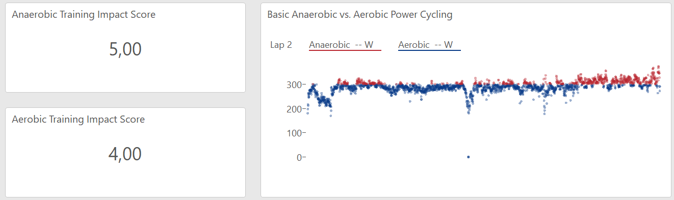

Und hier noch etwas zu Parametern, die die Trainingsbelastungen von Ausdauer-Einheiten abschätzen helfen.

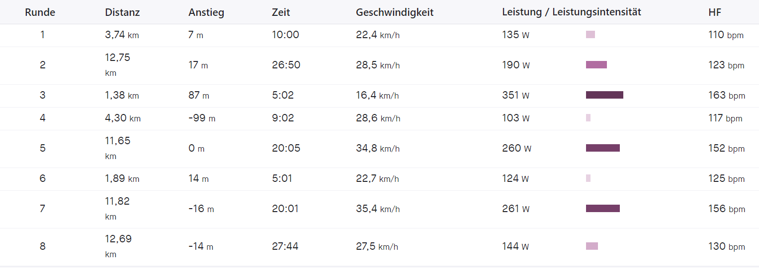

Die Trainingseinheit on heute.
Tempo-Intensität, 2h20min
Training Impact
Das sollte einen leichten Overreaching Effekt auslösen.
Beim Garmin Training Effect wird diese Einheit mit 4,5 gewertet.
Auf eine solche Form von Tempotraining reagieren diese aeroben Parameter sehr stark.
Der Garmin Erholungsratgeber gibt 53 Stunden Erholungsbedarf an.
