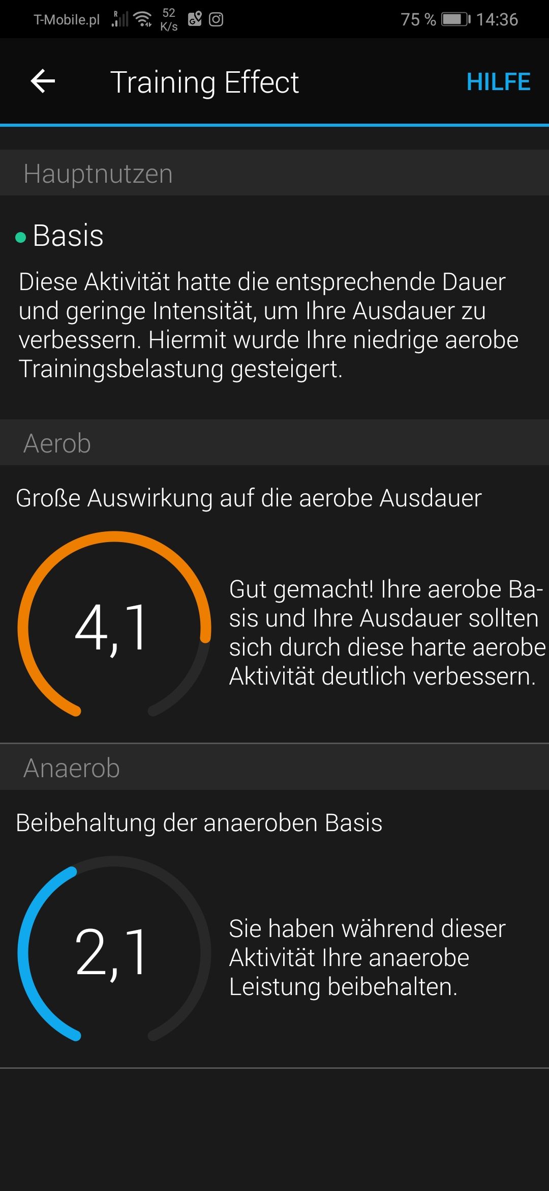

Die Auswertung von Leistung oder der HF in einzelnen Trainingseinheiten kann mittlerrweile über Software z.B. in bezug auf einen aeroben oder anaeroben Trainingseffekt bewertet werden.

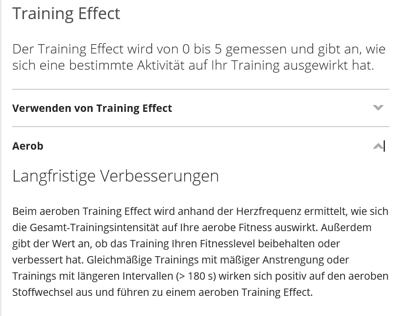

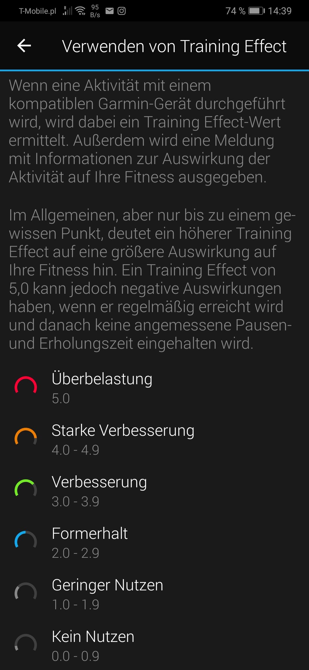

Garmin bietet dazu den Trainingseffekt (Skala 0-5) und sie bewerten die EInheiten nach ihrer produktivität für die Steigerung der Fitness.

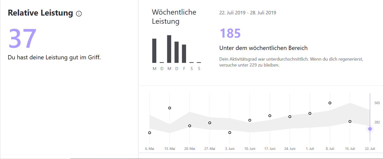

Strava wertet ebenfalls die HF aus und gibt eine Bewertung mittels "Relativer Leistung" aus.
688717
Leistung wird hier als "Einsatz und Aufwand" übersetzt.

Strava: Wurde ja bereits schon vorher beschrieben. Relative Anstrengung und ein Fitness Diagramm sind vorhanden. Zudem finde ich die Anzeige der Relativen Anstrengung in der App sehr intuitiv. Kurzum: Ich nutze als ambitionierter Hobby Sportler Strava, da es für mich genügend Kennzahlen zur Bewertung der Einheiten anzeigt.

Garmin Connect braucht keinen Powermeter, beim 530 wird mittlerweile die Trainings Belastung auch anhand von Hf bewertet. Trainiere diese Saison danach und es läuft ganz gut
Garmin hab ich bisher noch nicht ganz verstanden. Sagt mir nur, dass ich nach 16 oder 19 oder 5 Stunden wieder erholt bin... War ich nie.
Das sind ja mal gute Neuigkeiten - man lernt nie aus! Dann werde ich mir das mal mit dem Edge 530 überlegen. Ich nutze aktuell den 130er, der das leider nicht kann.
Meines Wissens liegt die Verfügbarkeit/Berechnung der Metriken NICHT in Garmin Connect, sondern in dem Gerät selber. Ich habe eine neue Forerunner 245, die mir auch alle Metriken anzeigt. Eine alte Forerunner xxx wird das wahrscheinlich nicht können. Analog wird sich das mit den Edge Geräten verhalten. Der 130er als Einstiegsgerät hat die Metriken nicht, der 530er schon.
Scheint eine Garmin Strategie zu sein, um die Hardware "up-to-date" zu halten :cool:
Das System an sich gefällt mir und ich nutze es auch gerne. Was es natürlich nicht kann, z.B so wie die letzten 2 Grundlagenwochen. Mein Puls wurde durch die langen Einheiten und die Ermüdung niedriger. Ergo meinte der 530 ich würde mich immer weniger anstrengen und die Belastungen wären immer geringer. Denke das da jedes System scheitert wo kein Mensch dahinter sitzt, am besten ein Trainer.

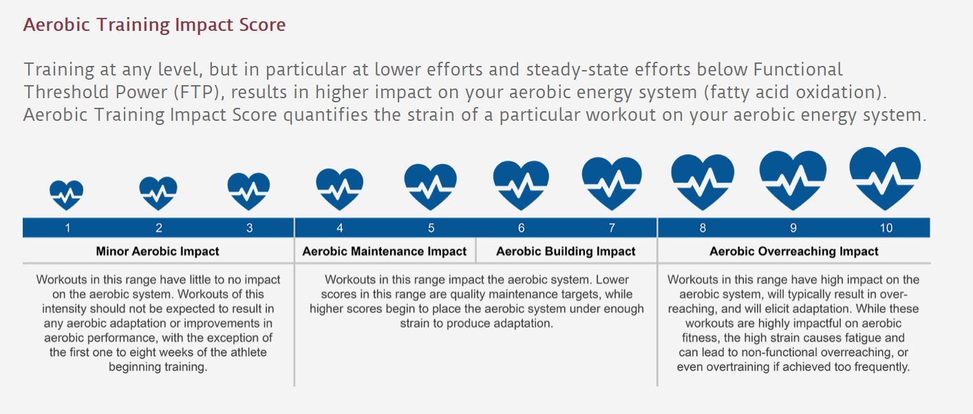

Bei TP geht das folgendermassen.
693151
Die Skala geht von 1 bis 10 und es gibt eine für aeroben und eine für anaeroben Impact mit denen man die Einheiten analysieren kann.

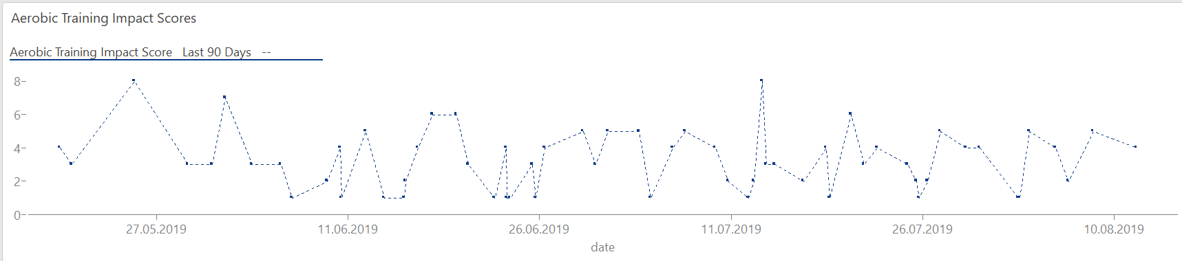

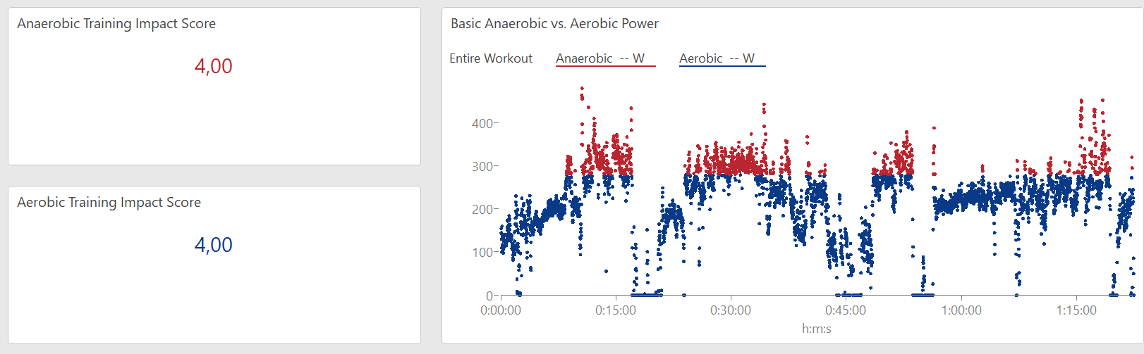

Hier mal ein Beispiel einer 90 Minuten Einheit mit 3 Steigungen und einem längeren TT Intervall am Ende.
693152
Im Verlauf bekommt man dann einen Überblick über den Impact der letzten Einheiten im Verlauf.
Man kann dann sehr gut sehen wie die Intensitäten und der Umfang so variieren bei speziellen Einheiten in Phasen des Jahres.
693153
