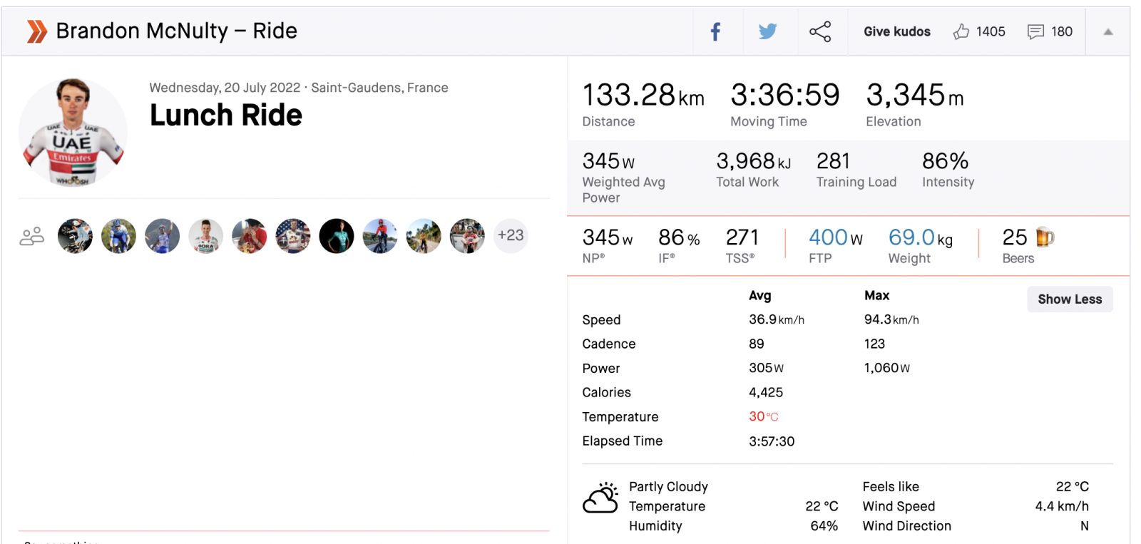

Seine SELBST eingetragen Daten 400w bei 69kg. Die 400W Schwelle passt auch gut zu seinen zwei Berg Leistungen, over and under.
Also meine ganzen SRM (6 Geräte...) machen das automatisch im Hintergrund. Sonst wäre das Gerät auch ziemlich sinnfrei und sinnlos.
Schwelle wird eher im Bereich 440 liegen. Mit 400 könnte er solche Intervalle nicht fahren:

€: Davon zwei Sets und vorher bereits 10 Minuten 500w 😵
Wenn im Netz steht, er wiegt 69kg, weshalb wird dann niedriger geschätzt?
Die Daten werden oft aus Procyclingstats oder Wikipedia übernommen, Quellen völlig unklar. Da stehen dann mal noch die Gewichte aus U17-Zeiten drin, mal viel zu viel. Wurde in lockeren Plaudereien schon öfters mal im Besenwagen bei den Gästen hinterfragt, Stefan Küng war doch real z.B. mind. 5 Kilo schwerer als überall zu lesen war. Dort hatte man sich übrigens auch schon öfters über die 6,x-Watt-Zweifler amüsiert, da Werte bis zu 7 im Training durchaus öfters mal erreicht werden, siehe Sa Calobra.
