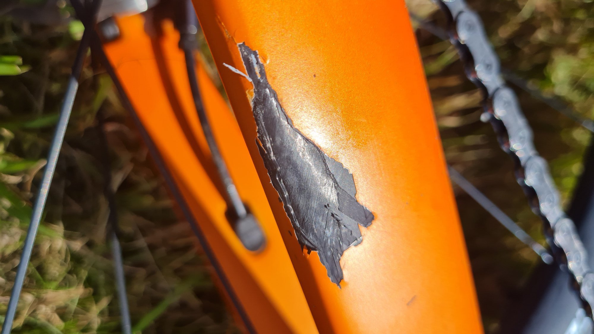

Ich befinde mich gerade beim Schwarzwald Super. Leider hab ich vorhin nach ner Kurve in der Abfahrt ein heftiges Schlagloch im Schatten übersehen. Es hat ordentlich gekracht, auch die Schaltung hat es ordentlich durch geschlagen. Ich bin zum Glück auf dem Bike geblieben.
Jetzt in der 3 Station fällt mir auf, der Hinterbau hat nen riesigen Lackabplatzer, CarbonFasern stehen in alle Richtungen und die Stelle lässt sich mit minimalsten Druck eindrücken.

Hinterbau= Kettenstrebe? Durch den Kettenschlag beschädigt? Das muss ja ordentlich gekracht haben.
Wenn Fasern herausgucken ist der Fall relativ klar - der Rahmen ist Reparaturbedürftig. Ob das ein Totalschaden ist, steht natürlich auf einem anderen Blatt. Eigentlich nicht. Für ein paarhundert Euro lässt sich fast alles reparieren, sollte der Rahmen wertvoller sein, ist das ja wirtschaftlich sinnvoll.
Du brauchst die Polizei nicht anrufen. Da könnte man, nach dem Anruf bei Jobrad, immer noch hinfahren. Wichtig ist, heute alles zu dokumentieren. Auch dass es keinen Sturzschaden gibt. Jobrad will dann alles schriftlich, eine email kannste daher schon mal mit Bildern und Text vorbereiten.
Ja war nen richtig ordentlicher Schlag. Wundert mich das die Laufräder nichts haben.
Ja ist die Kettenstrebe. Knackt auch laut wenn man drauf drückt.
Hab jetzt Fotos vom Bike und dem Schaden gemacht und notiert wo es ungefähr passiert ist
Morgen gehts zum Händler in der Hoffnung das ich schnell Ersatz oder ne Reparatur bekomme.

Da sind beide Kettenstreben durch. Jetzt noch ein Bild vom Gesamtrahmen, damit der Leser weiß, welche Geometrie nicht schlaglochgeeignet ist.
Ist nen Orbea Orca OMX von 23.
Ich bin mir aber nicht sicher ob das nur der Schlag war oder die komplette Schaltung/Kette noch dagegen geschlagen ist. Ich kann echt nicht sagen was da passiert ist, ging super schnell. Ich war in dem Moment froh noch aufm bike zu sitzen. Kolleg sagt noch, gut das nix passiert ist.
Mir hätte das niemals passieren dürfen, aber das sagt man ja auch bei jedem unnötigen Autounfall. Jetzt hab ich den Schaden und muss schauen wie ich das geregelt bekomme.
Um ehrlich zu sein, wäre mir ein neuer Rahmen am liebsten, so richtig vertrauen hab ich da jetzt nicht mehr.
