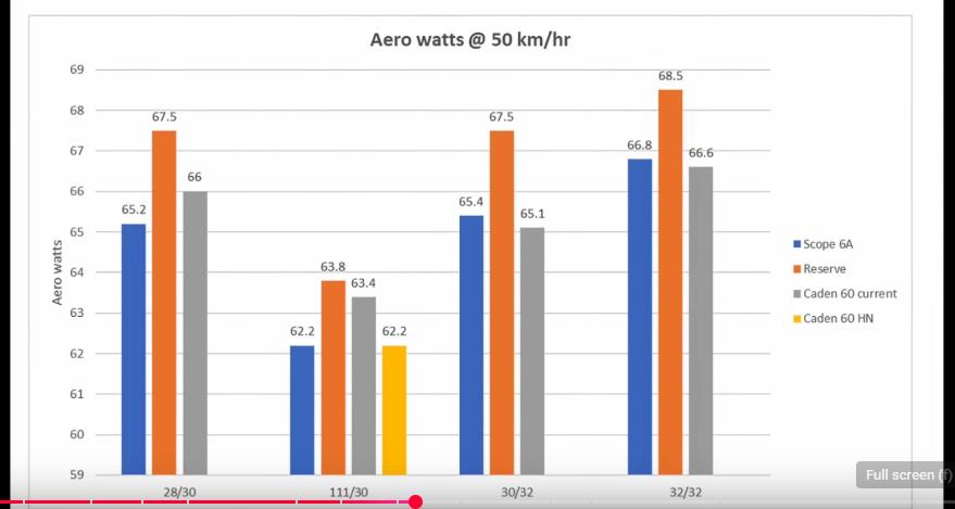

In der neuen Folge der Nero Jungs stellt Jesse den Windkanaltest von drei Laufrädern vor (Scope Artech, Reserve und Caden). Selbst bei 50 Kmh sind die Unterschiede nur 1-2 Watt. Den größten Unterschied macht noch der Conti 111, aber dann durchgängig bei allen Laufrädern. Die Frage bei dem ist, ob der Rollwiderstand mit bspw. dem GP 5000 mithalten kann.
Genau die Folge habe ich auch gerade hinter mir ;)
Die Frage hat zB BRR ja schon beantwortet. Rollt halt nur so semi gut. Hat aber guten Pannenschutz und Wetgrip.
In dem Testumfeld hätte ich die DT gerne mal gesehen mit ihrer sehr dezenten Außenweite. Könnte mir vorstellen, dass die bei den breiteren Reifen schön abgestorben werden. Besonders bei den gewichteten YawWinkeln. Der Vorteil der in den sicherlich nicht zu ihren Nachteilen aufgestellten Charts hier in dem Bericht tritt ja erst bei rel. hohen Yaw Winkeln auf, die ja in der Gewichtung am Ende dann doch etwas untergehen, weil deren Anteil bei 45kmh oder gar noch schneller ja nicht mehr ganz so häufig auftreten.
