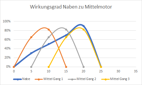

Wenn man schon so ein Statement raushaut, erzähl mal, wie beziffert sich denn der "miese" Wirkungsgrad dieses Motors? 🤔
Mal auf die Schnelle qualitativ aufgezeichnet, kannst Du Dir den Wirkungsgradverlauf so vorstellen:
Der Nabenmotor hat bei geringeren Drehzahlen einen nicht so guten Wirkungsgrad - Drehmomenterfordernis im Verhältnis zur Drehzahl sehr hoch - Wärme.
Bei Nenndrehzahl ist dagegen der Wirkungsgrad sehr gut.
Der Mittelmotor kann in jedem zur Geschwindigkeit entsprechenden Gang optimaler betrieben werden.
Die Effizienzverluste, d.h höheres (System) Gewicht eines Mittelmotor und wieviel dann hinten an der Kette ankommt, hast du berücksichtigt?
Meine Erkennntis aus der Grafik (sofern die überhaupt stimmt)
Die knapp 40% Wirkungsgrad eines Nabenmotors bei ca. 6-7km/h reihen m.E doch locker für jeden Rennrad- oder Gravel-typischen Anstieg aus. Wir reden hier über Einsatzprofil Rennrad\Gravel und nicht MTB und darum geht es ja hier.
Wie gesagt, ich habe das nur mal qualitativ aus dem Fahrverhalten meines S-Pedelec (Nabenmotor) und E-Rennrad (Mittelmotor) bei steileren Anstiegen abgeleitet.
Das E-Rennrad: Gewicht 15 kg.
