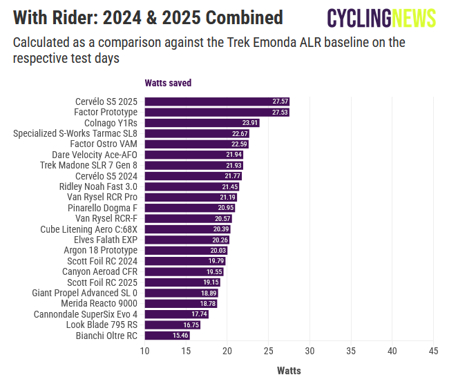

Absolut nicht meins, genau wie das Y1RS. Ich hoffe Speci bleibt dem Tarmac Design treu und zeigt, dass es hübsch und schnell (als ob +4W bei 40kmh langsam wären :D) ebenso geht.

Hier wird aber nicht TT und RR verglichen, hier werden Rennräder verglichen mit Fahrer drauf. Wir reden über 50s bei einer Fahrstunde 40er Schnitt ohne Windeinfluss bei Rennrädern. Das sind dann irgendwas um 600m Abstand am Ende.
Wenn du mit dem RR in der TT-Klasse antrittst, dann ist das dein Ding. Bei den Rennrädern kann man mit einem gebrauchten Rad (ggf. sogar neu) unter 4k richtig weit vorne mitfahren.
TT mit angefertigten Komponenten und optimierte Sitzposition ist auch weit weg von Standard-TT (meist Triathlonrad). Und dann kommt noch Anzug, Helm usw. Ich bin da auch mit einem "billigen" Speedmax CF Disc unterwegs, wo noch die Bremsleitungen im Wind hängen. Daher ist ein Vergleich TT mit "normalem" Rennrad auch nicht sinnvoll.

Aber jedes halbwegs moderne Rad mit ein bisschen Aero spart schon die ersten 80% von dem Unterschied. Ob dir die letzten paar Prozent und Sekunden dann noch den Unterschied wert sind, müsstest Du dann überlegen.
Äh. Ja… wie ich geschrieben habe: Ich fahre Zeitfahr-Wettbewerbe auf einem Rennrad. Bei größeren Veranstaltungen gibt es da diverse Möglichkeiten und Klasseneinteilungen. Aber das weißt Du ja selbst. Wenn ich mit dem RR dann in einer reinen TT Klasse mitfahren kann, dann spricht das meistens weniger für mich als gegen das Starterfeld.

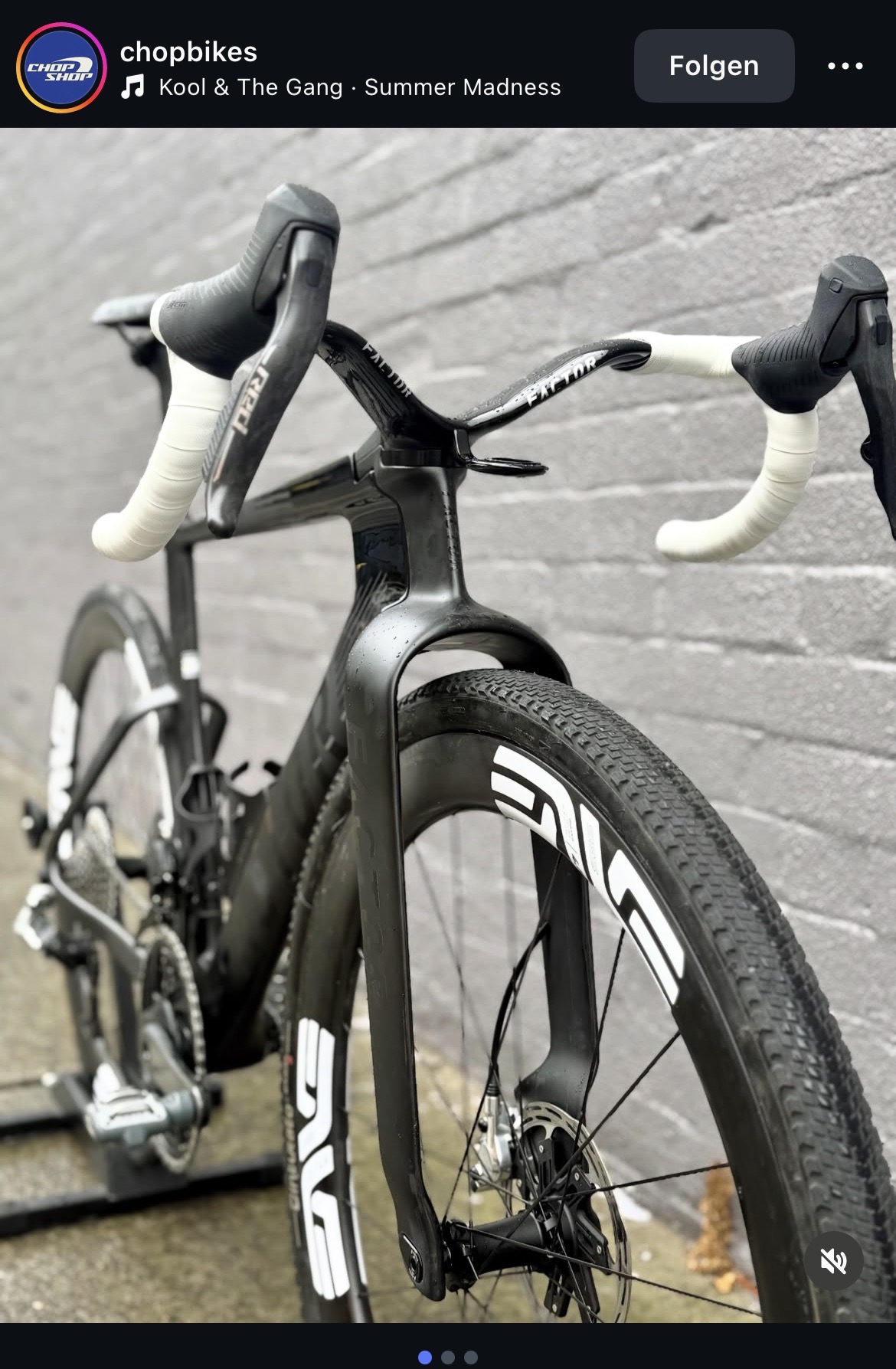

Warum eigentlich kein Bild im eingelenkten Zustand? Überbiss?

Die breite Gabel wirkt erstmal komisch, müsste man sich mal in echt ansehen.
Die "breite" Gabel ist v.a. statisch ein Alptraum verglichen mit herkömmlichen Designs, die statisch vereinfacht als Dreieck betrachtet werden können, welches u.a. durch die modernen Steckachsen enorm versteift wird. Diese "breiten" Gabeln sind eher als Rechteck zu betrachten, und damit inhärent instabiler - genau deshalb wiegt die auch so viel wie manch Kletterrahmen. Umso beeindruckender das insgesamt noch akzeptable Gewicht.
Ich denke, wer sich für Räder dieser Kategorie entscheidet, will einfach über eine definierte Distanz maximal schnell auch ohne Windschatten fahren könne - da ist Ästhetik, Langstreckentauglichkeit gegen massivst brutale Sattelüberhöhung etc. alles irrelevant.
Der Mann, der hinter dieser Firma steht, ist durchaus für halbseidene Geschäftspraktiken bekannt, und die statements in dem "white paper" sind ein Witz! Faktenfreies Marketing-Blabla, irreführende Behauptungen, einfach grotesk.
Ändert nix daran, daß das bike sehr viel richtig macht, und offensichtlich ziemlich weit oben mitspielt - aber eben nicht so dermaßen viel besser als deutlich angenehmer anzuschauende und günstigere bikes - in dem hier verlinkten Windkanaltest hat mich v.a. die Decathlon-Eigenmarke positiv überrascht.
Wer aber ganz oben mitfahren will, für den sind marginal gains im unteren einstelligen Watt-Bereicht bei Geschwindigkeiten jenseits der 40km/h u.U. entscheidend.

naja, Hambini halt... vieles von dem, was er sagt, ist richtig, aber z.B. seine Ausführungen zur statischen Belastung der Steuerkopflager sind hoffnungsloser bullshit! Für die Querbelastung der Lager ist ausschließlich der Abstand zwischen Achsaufnahme LR und Mittel der Hochachse der Lager entscheidend - was dazwischen ist, hat Auswirkungen auf die Belastung z.B. der Gabelscheiden und des Gabelkopf, aber logisch zwingend nicht der Lager... und dieser Abstand ist am Ende da, wo er auch bei anderen Rennrädern ist.
Es ist bedauerlich, daß H. immer mehr zu einer Karrikatur wurde - neben durchaus berechtigter Kritik v.a. an "top notch" Markengedöns und gut gemachten reviews von z.B. Laufrädern immer mehr fadenscheinige Behauptungen...
