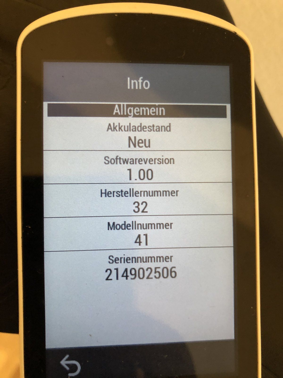

Mein Garmin 1030 meckert allerdings, dass die Software aktualisiert werden sollte.
Hat einer nene Tipp wie ich das machen kann?
Die Pedale haben die Frimware 1.0.4 und auf dem Garmin ist 1.00 (s. Fotos)
https://support.wahoofitness.com/hc/en-us/articles/4518304208274-POWRLINK-ZERO-Firmware-Update-Notes
1.0.4 ist aktuell
