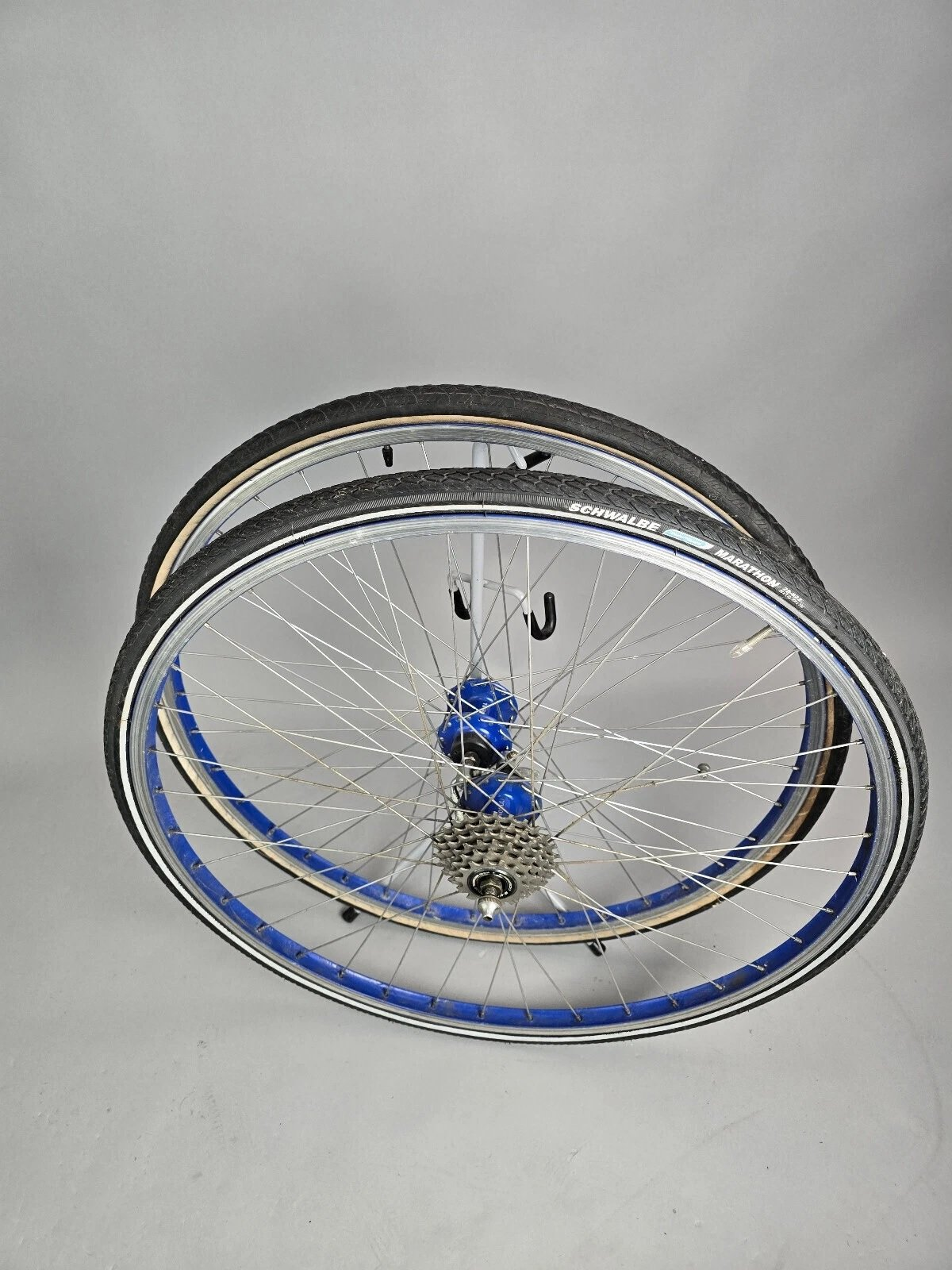

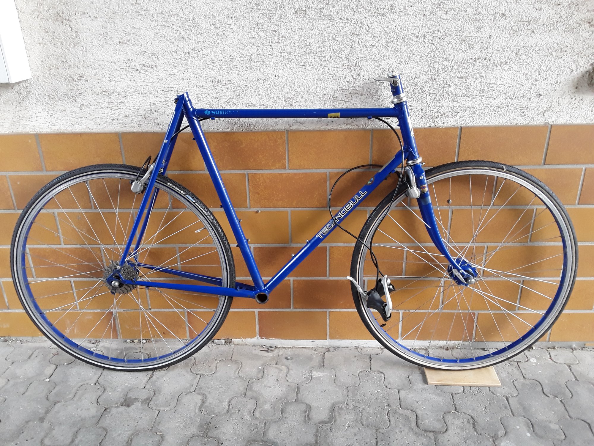

Ist es vorne ein 26er Rad? Die Gabel oder Perspektive sieht so klein aus.
Nein, beides 700C.

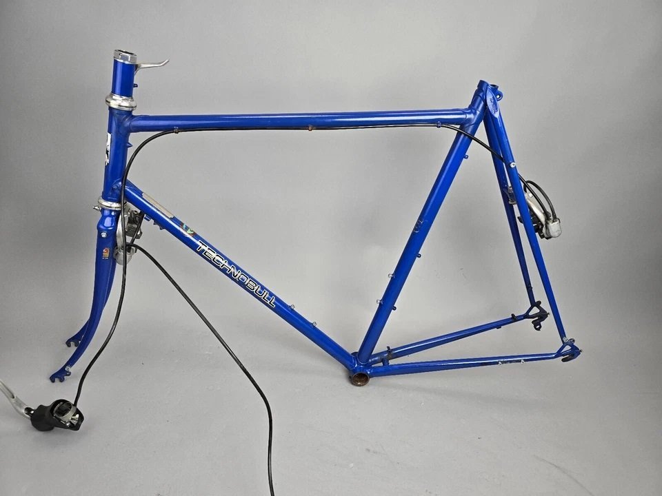

Bin gespannt auf die gesamte Zugführung.
Da ich wohl keinen Dynamo montieren werde, die einfache Erklärung: Unterhalb des Hilfshebels am Spacer ist eine kleine Kugel als Kabelstopper ... von dort via Zugspirale zum vorderen Tönnchen unter dem OR ... dann frei zum hinteren Tönnchen unter dem OR ... von da via Zugspirale zum Dynamo.
Nun hat der Meister sich soviel Mühe mit dieser Sache gegeben, da ist der artgerechte Aufbau mit Walzendynamo ja eigentlich ein Muss.... 😃
Ok, jetzt warte ich erstmal ab, wie das ganze hier ankommt ... und von flexen war nirgends die Rede - so einen spektakulären Spacer muss man natürlich verwenden, aber vllt. finde ich eine andere Anwendung als einen Walzendynamo - eine Pumpe für die Trinkflasche ... oder einen Vorbeiwinker für schnellere Radfahrer? Irgendwo müsste außerdem der Walzendynamo vom Sherpa noch rumfliegen ... Schutzbleche und Gepäckträger bekomme ich angeblich auch noch dazu.

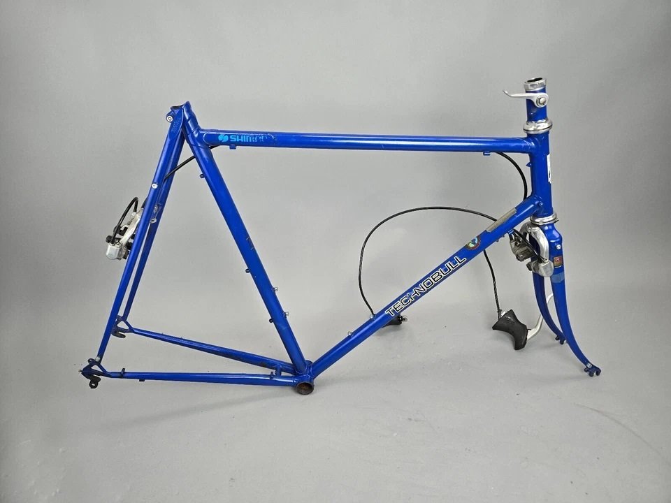

Sehe ich das richtig, dass da ein Rennlenker dran gehört/kommt? Das Oberrohr kommt mit so seeeehr lang vor. Wie sind denn die Abmessungen SR C-T und OR M-M?
Interessierte Grüße!

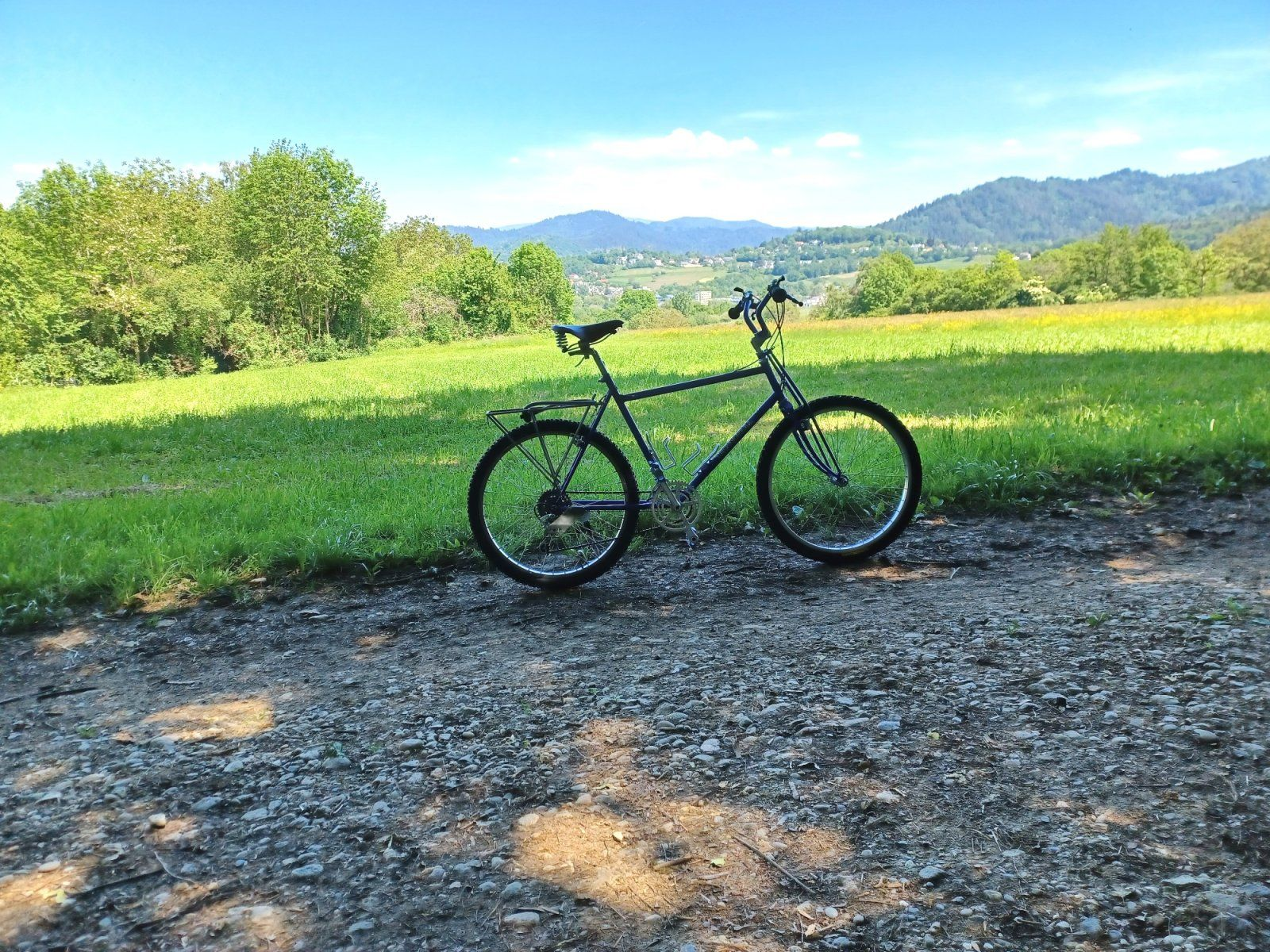

Ja, da hast Du recht und ich schloss daraus eigentlich auf ein älteres Technobull, denn mein Sherpa hat auch einen flacheren Sitzrohr- als Steuerrohrwinkel und ein langes Oberrohr.
Beim Reiserad oben sollte ein Rennlenker dran (erinnere mich vage, dass es mal einen "Gravellenker" von Sloughi gab) und die Größe ist 63cm c-t, 58cm c-c, Oberrohrlänge 59cm c-c ... aber die 2cm mehr als beim Rennrad dieser Höhe werde ich durch Sattelstütze ohne setback und "kürzeren" Vorbau ausgleichen (meine vintage RR haben alle 60-61cm RH, d.h. draufsitzen sollte ich können) ...
Aber ehrlich gesagt, ist mir die Geometrie ziemlich egal, denn so eine Kuriosität kauft man ja eher zum Sammeln als zum Fahren - praktischer Nutzen von diesem hier geht auch gegen Null.
