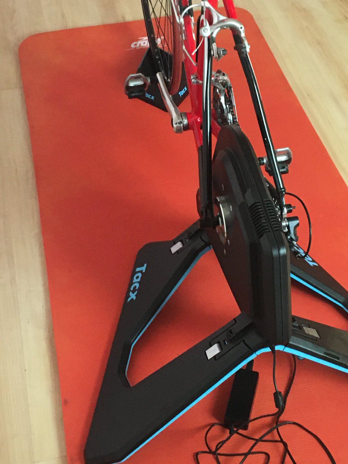

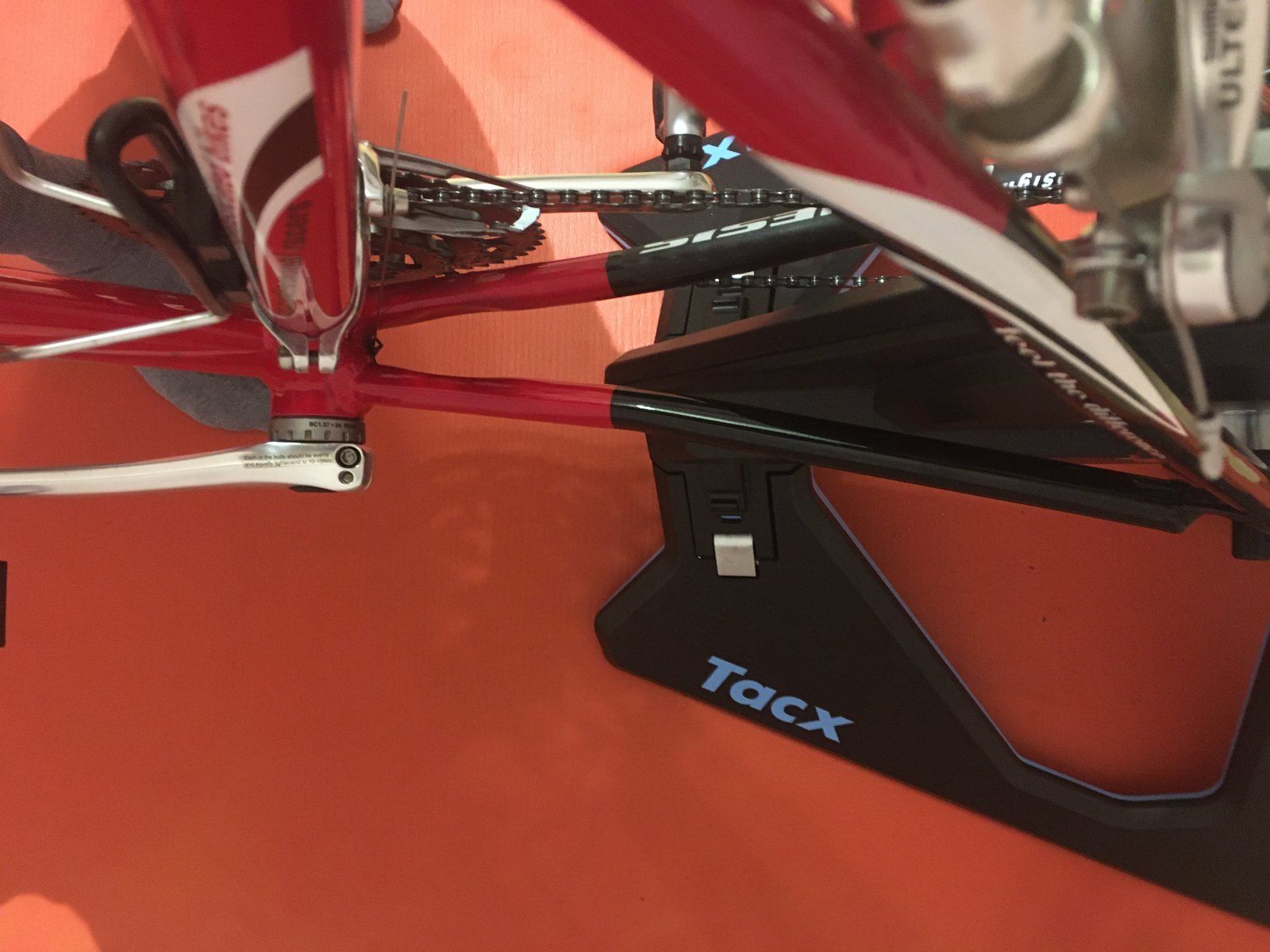

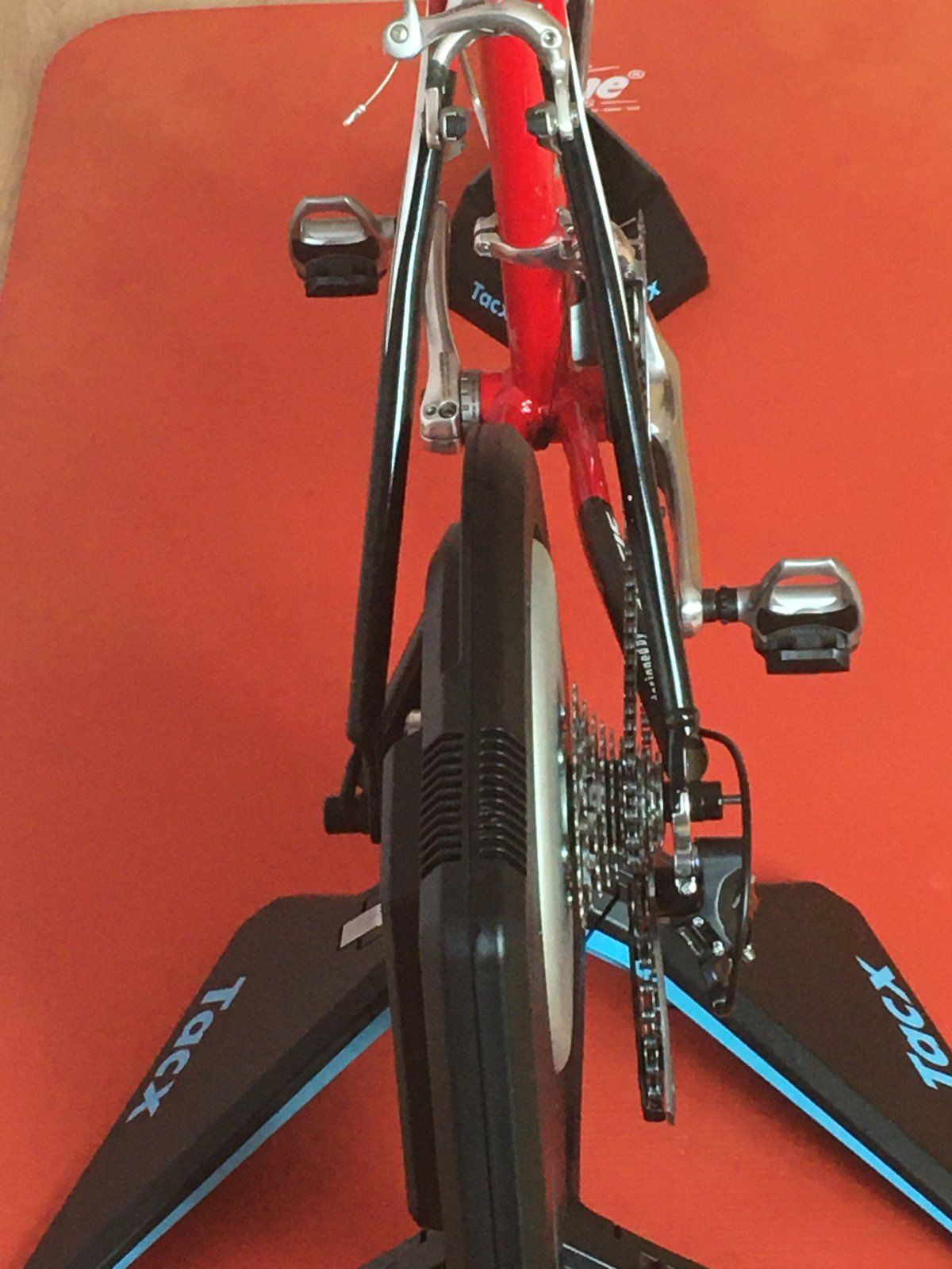

habe ich mein Rad korrekt auf den Tacx Neo 2T Smart Trainer aufgesetzt? Siehe Bilder anbei.
Mir kommt es ein wenig eigenartig vor, dass die beiden Streben auf beiden Seiten nicht gleich weit vom Trainer entfernt sind. Die eine Seite ist weit näher am Trainer, als die andere. Ist das normal?
Vielen Dank im Voraus für eure Infos.
LG Didi
Das scheint mir doch sehr ungewöhnlich. Grundsätzlich sollte der Abstand ungefähr so aussehen wie mit montiertem Hinterrad.
MAch doch mal ein vernünftiges Foto wo man nicht nur den Umwerfer sieht, sondern den kompletten Hinterbau und Trainer.

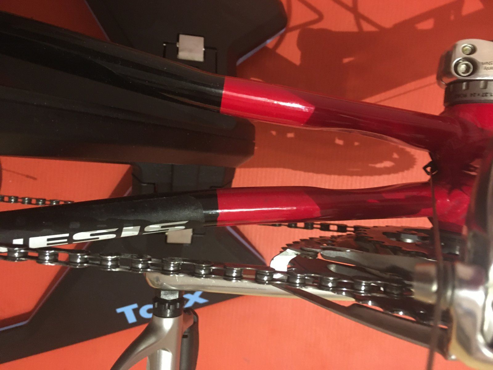

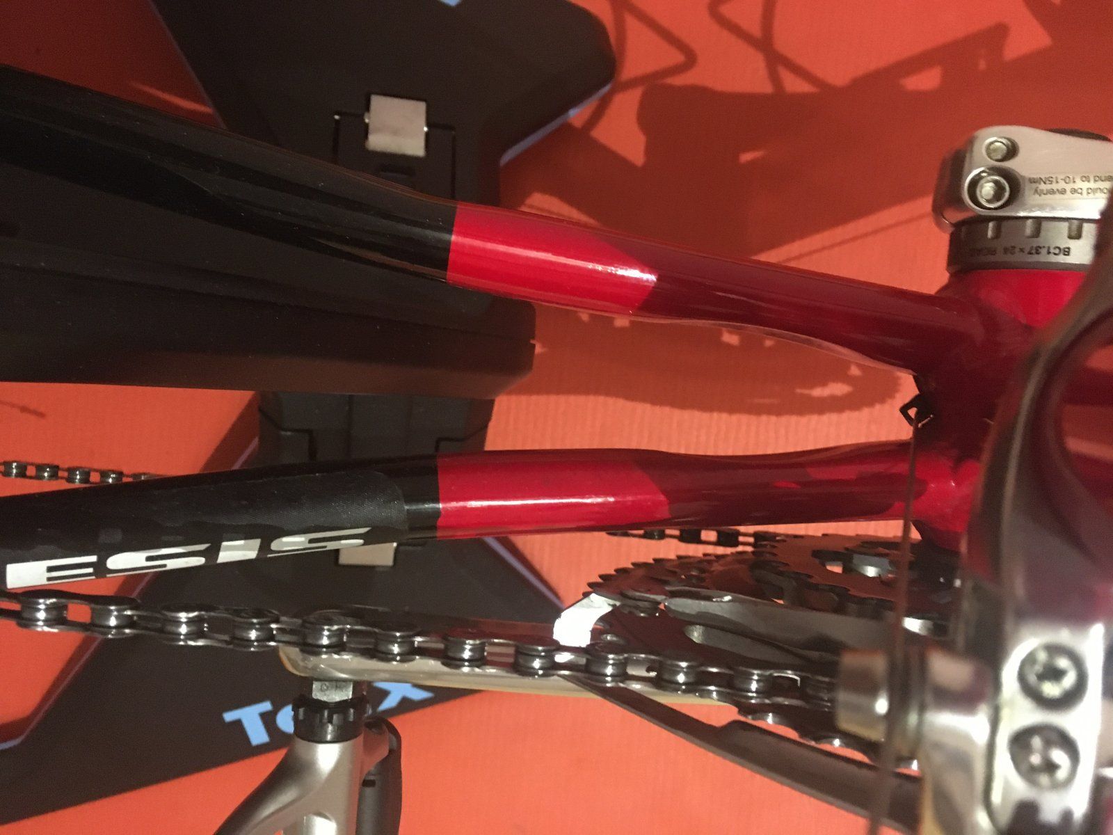

Ja, das wäre auch mein Gedankensnsatz gewesen, dass der Abstand ungefähr so aussehen sollte, wie mit montiertem Hinterrad. Anbei sende ich euch weitere Fotos zu, um die Situation besser beurteilen zu können. Der senkrechte Rahmen ist meiner Meinung nach nicht mittig zum Tacx Trainer....
Habe die standardmäßig montierten Aufsätze für die 130mm Schnellspanner genommen. Ist doch richtig für ein Rennrad.
Wie ist eure Einschätzung dazu?
LG Didi

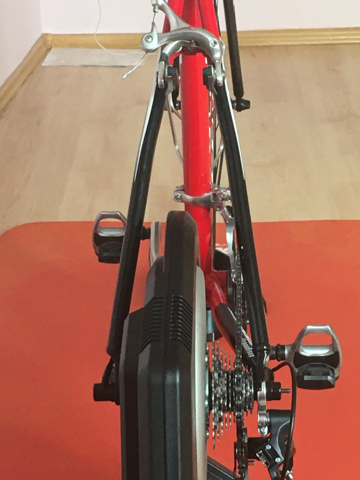

Jetzt noch ein Bild von etwas nach links versetzt von hinten,....
Das ist aus dem Web allerdings von vorne
Nun das Foto von links hinten... was meint ihr?
Edit: Ich schreib's noch mal als Kurzfassung davor: passt alles! (zu meiner eigenen Überraschung!) Einzig die ursprüngliche Frage mit der Steckachse ist vmtl noch nicht geklärt
Vorsicht! Am Hinterrad ist die Mitte des Reifens fast auf der axialen Position des großen Ritzels, die Speichen auf Antriebsseite sind ja fast in einer Ebene. Wenn man nicht ganz schmal bereift fährt ist der rechte Rand des Reifens sogar weiter rechts als das große Ritzel. Das macht ein Trainergehäuse natürlich nicht, das ist quasi per Definition asymmetrisch. Genau so wie die beiden "Speichenkegel" des Hinterrads asymmetrisch zueinander sind, nur dass der wheel-off Trainer eben gar kein mittiges Teil braucht.
Beim Neo ist der rechte Rand des Gehäuses ein gutes Stück links vom großen Ritzel, und die Gehäusemitte (die "Naht") ist noch mal weiter links. Schon die obere Kante der ca 45°-Phasung des Gehäuses (rechts von der "Naht") verläuft glaube ich ein paar mm links der Reifenlinie des Rades.
Auf den Fotos sieht das extrem aus da der zweite Rahmen einen ziemlich breite/tiefe Kettenstreben hat die eine ausgeprägten "Reifendelle" brauchen aber das hat schon so seine Richtigkeit. Ich war beid den Fotos zunächst selbst drauf hereingefallen und dachte "oh Gott, was kann da schiefgegangen sein", aber tatsächlich sieht's bei mir genau so aus.
Und das ginge auch gar nicht anders, es sei denn man würde das Gehäuse künstlich nach rechts verbreitern damit es symmetrisch wirkt. Zu allem Überfluss müsste man es dann auch noch so weit nach vorne verlängern dass wie die vordere Hälfte des Hinterrads, denn nur dort könnte es ausreichend weit nach rechts um Symmetrie zu erreichen ohne mit der Kettenlinie des ersten Gangs aneinanderzugeraten.
