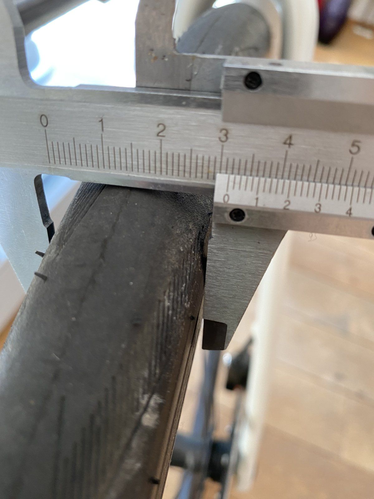

Jetzt musste ich aber glatt mal meine 28er Schwalben auf den 303 Firecrest messen (auch 25mm Innenbreite) und siehe da - die kommen auf eine Breite von 31,5mm 😲
Ist ganz normal in einem Gesamtsystem, irgendwann wird der Luftwiderstand/Gewicht zu hoch.
Jep das ist zu erwarten, da Zipp ja inzwischen echt breite Felgen baut. Ich fahre noch 28mm auf Felgen mit 18mm Maulweite, da bleiben die Reifen bei 28mm :D
