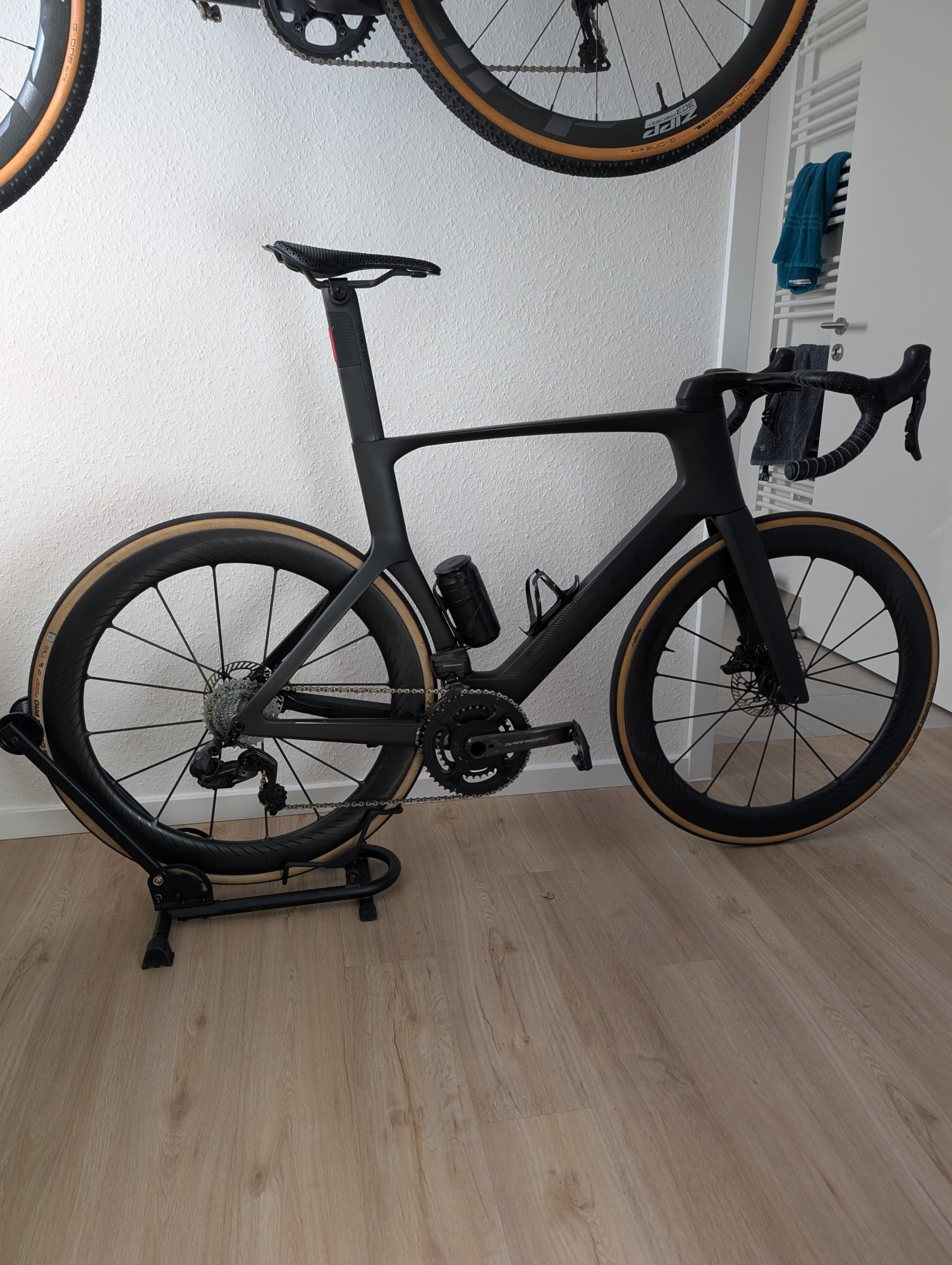

Hast du ein Bild, wo man die Teile mal an deinem Rad sieht? :)
Leider nur ein provisorisches, mal eben im Flur gemacht:
