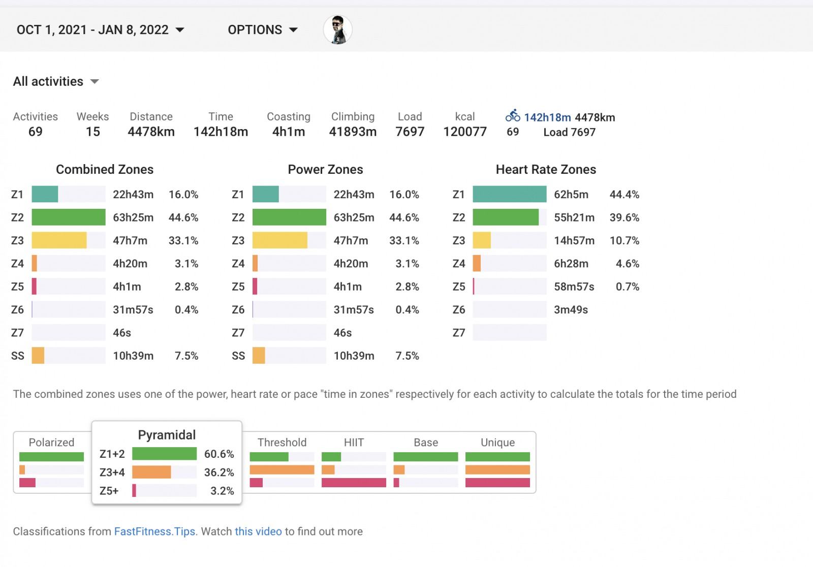

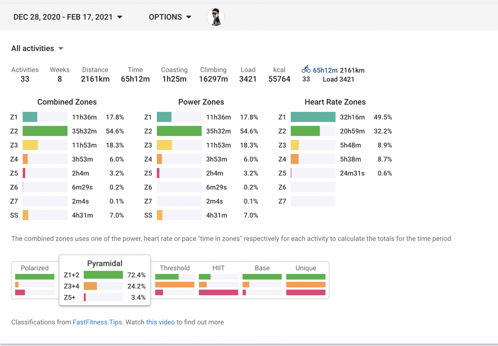

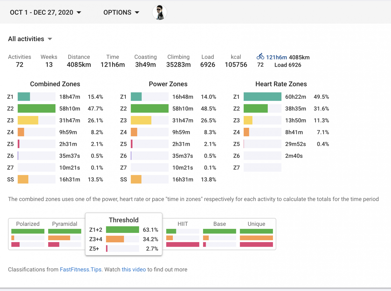

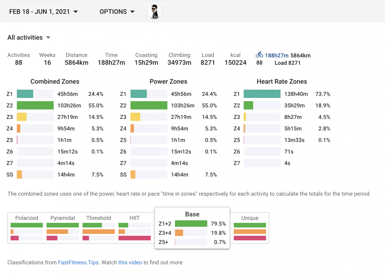

Ich trainiere jetzt etwas mehr als 2 Jahre strukturiert nach Leistung und kann daher ganz gute Phasen identifizieren, die besser und die schlechter für mich liefen. Ich stelle die mal hier zusammen:
01.10.20-27.12.20
Nachdem ich vorher eher leichten FTP Rückgang (auf ca. 350W) durch höhere Intensitäten hatte, Fokus auf Tempo (80% FTP) mit Verlängerung der Intervalllängen von 3x17 auf 3x30m. PArallel dazu Zwift ACademy 2020 mit teils höheren Intensitäten. Ab und zu lange Endurance Fahrten draußen. Insgesamt sehr gute STeigerung der FTP in diesem Zeitraum auf ca. 360-365.
28.12.20-17.02.21
Entsprechend WKO5 Empfehlung nach TEmpo/SST in den Vormonaten dann Steigerung der Intensität mit mehr Fokus auf L4hoch 4x8m, VO2 Max zusätzlich zu etwas SST/Tempo.
War bei mir eher kontraproduktiv. Hab mich eher kaputt gefahren. Für mich kein gutes Konzept. Kann aber natürlich verschiedene Gründe gehabt haben. FTP ging dabei eher zurück (wieder Richtung 350W).
18.02.21-01.06.21
Nach dem Block mit zu viel hohen (L4 bzw. höher) Intensitäten Fokus auf Grundlage, mehr Volumen und dazu nur geringerer Anteil von Tempo/SST Intervallen indoor bzw outdoor bergauf. Damit wieder FTP Steigerung bis ca. 365-370.
Danach FTP RÜckgang wegen Trainingspause (2-3 Monate) nach Oberschenkel Fraktur auf ca. 290-300W. DAnach erstmal paar Wochen langsames Steigern von Grundlagen und Tempofahrten sowie Teilnahme Eschborn Frankfurt.
01.10.21-08.01.22:
Indoor Tempo (80% FTP) Intervalle mit steigender Time in Zone bis 4-6h/Woche
Maximal 1x/Woche VO2 Max (HIDIT oder 13x30/15s)
Wenn Wetter es zulässt lange Endurance Fahrten (>3h)
Gelegentlich SST, auch mal bergauf.
=> für mich sehr gute Ergebnisse in Bezug auf Verbesserung aerobe Grundlage und FTP/CP20
Mein persönliches Fazit aus der Analyse Training Load/Volumen sind A und O für mich. Je höher TSS/Volumen sind, desto besser spreche ich an (Erstmal kein Wunder). Aber je nach Trainingsintensität schaffe ich unterschiedliche TSS/Volumina. Zu viele hohe Intensitäten führen dazu, dass ich es nicht mehr schaffe genug Load/Volumen anzuhäufen.
Entweder fahre ich also möglichst viel Grundlage mit nur gelgentlichen SST/Tempo Intervallen, wenn ich es zeitlich und vom Wetter (Sommer kann) oder kompensiere das im Winter mit möglichst hohem TSS, den ich vorrangig über Indoor Tempo Einheiten reinhole, die ich in höherer Frequenz fahren kann. Daher plane ich dieses Jahr im Frühjahr möglichst viel Volumen mit nur punktuellen Intensitäten zu kombinieren, damit ich nicht die Delle von Anfang 2021 wiederhole.
Die Zusammenfassung der Zeiträume hänge ich anbei an.

Nachdem das Jahr 2021 rum ist und ich dort ab April das erste mal mit Struktur trainiert habe bzw wg Erst-Kauf PM bzw Zwift gucken konnte, wie sich die Power verändert, kann ich für mich bestätigen, dass mir persönlich für meine Verbesserungen das Endurance-Training sowie die Crit-Rennen auf Zwift nach vorn gebracht habe (habe ich auch Outdoor gemerkt). Was dabei zu kurz kam, waren halt die Verbesserungen im Bereich bis einer Minute, wo ich mich dann mit dem FTP Programm steigern konnte. Da das zu Lasten der Endurance-Performance ging, muss ich das jetzt erstmal wieder aufholen. Für diejenigen von euch, die schon ewig fahren, sicherlich nix neues.
Da ich aber erstmal gucken wollte, was genau nun dem entspricht, was ich machen möchte, war der Test recht gut. Jetzt will ich erstmal wieder die Endurance-Form auf/ausbauen. Zumindest konnte ich mich aufs Jahr gesehen um rund 30W steigern. Geht für mich und das Training in Ordnung.
Erwartungen sind schwer zu sagen, da ich mit den Werten vom letzten FTP-Test bei 4,44W/kg liege und ich irgendwie bezweifel, dass ich daraus in einem Jahr “locker“ 4,6 bis 4,8 draus machen kann. Daher wäre mein Ziel für 2022 eher, wieder die Performance auf 2-3h Rides aufzubauen.
Edit: Für mich scheint es so, dass mir ein Training wie von @CG82 gepostet wohl mehr taugt.
Nachdem das 2021 rum ist und ich dort ab April das erste mal mit Struktur trainiert habe bzw wg Erst-Kauf PM bzw Zwift gucken konnte, wie sich die Power verändert, kann ich für mich bestätigen, dass mir persönlich für meine Verbesserungen das Endurance-Training sowie die Crit-Rennen auf Zwift nach vorn gebracht habe (habe ich auch Outdoor gemerkt). Was dabei zu kurz kam, waren halt die Verbesserungen im Bereich bis einer Minute, wo ich mich dann mit dem FTP Programm steigern konnte. Da das zu Lasten der Endurance-Performance ging, muss ich das jetzt erstmal wieder aufholen. Für diejenigen von euch, die schon ewig fahren, sicherlich nix neues.
