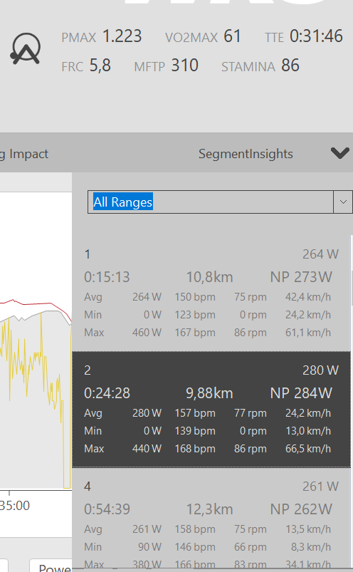

Ich habe nun Quatsch Quest am 3. Wettkampftag in Folge ausgewertet.
Man sieht da im Sektor 2 Epic KOM schon eine hohe Ausbelastung über 24 Minuten und eine Abschlussbelastung an der Alpe von 54 Minuten. Ist jetzt vom Belastungsprofil anders als ein normales Jedermannrennen aber auch gut.

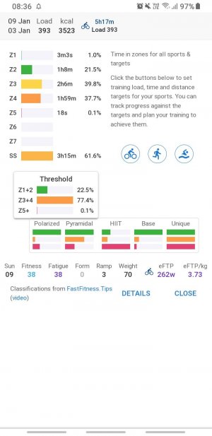

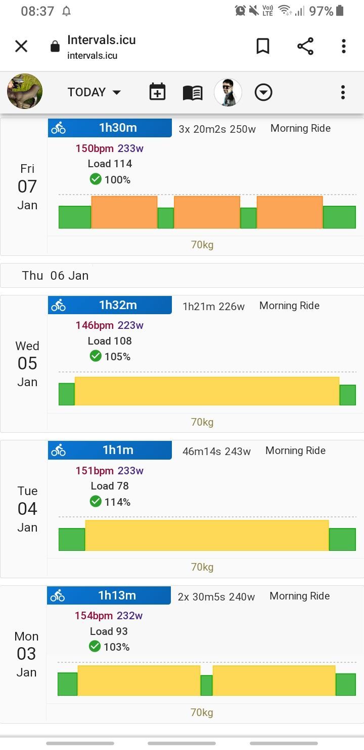

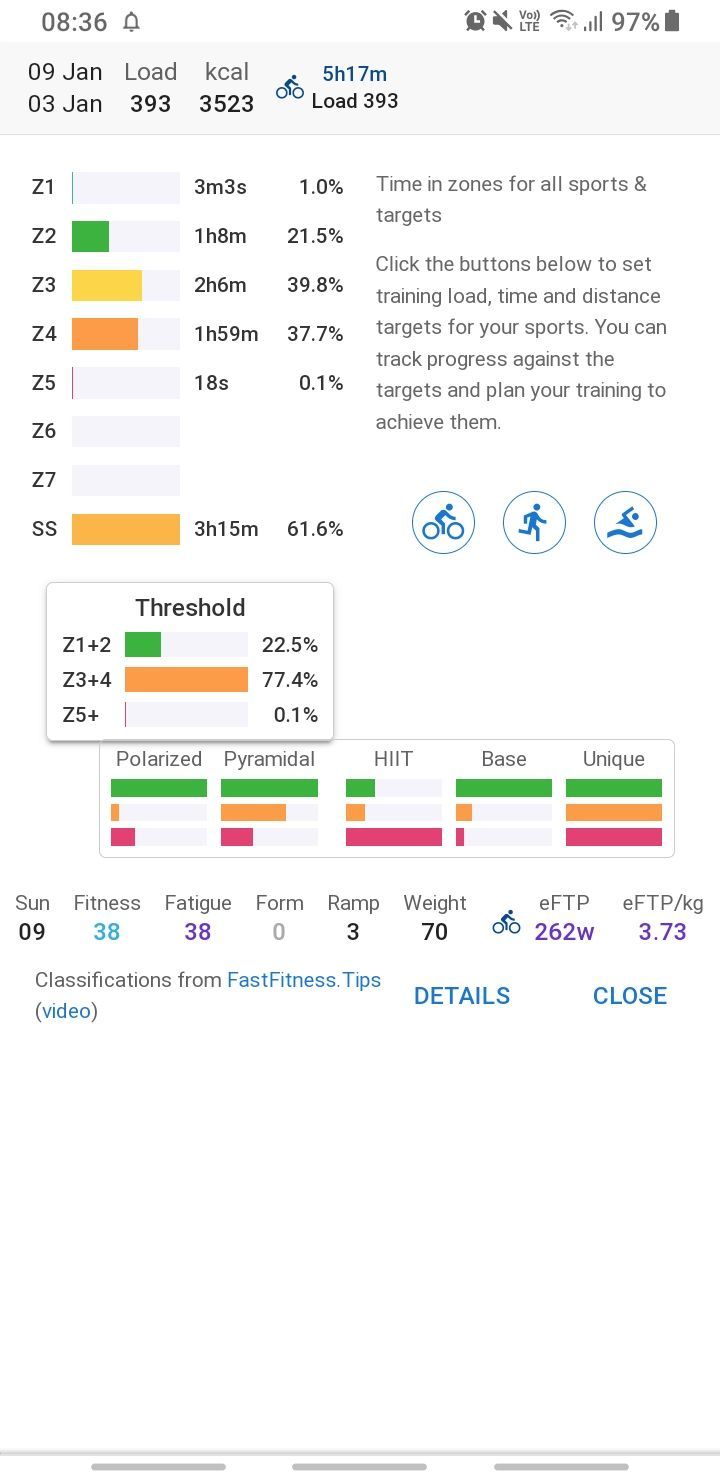

Hab jetzt 2 Wochen (s. Fotos) meines Plans hinter mir. Der Tempo/SS Teil funktioniert sehr gut. Solche längeren Intervalle bin ich zuvor auf der Rolle nie gefahren und es ist echt gut machbar.
Noch 2 Wochen dann wird eine Regenerationswoche eingeschoben, inklusive FTP Test.
Danach folgen dann 4 Wochen mit klassischen FTP Intervallen vor dem VO2 Max Block.
Zusätzlich zum Grundansatz des Trennens der Trainingsreize habe ich mich entschieden auch etwas mit progressive overload zu experimentieren. Wöchentlich erhöhe ich jeweils die Intervalldauer zur Zeit zw. 2-5min. Wenn es an den FTP Block geht werde ich mit grob mit 3x12/2x18 anfangen in der 1. Woche und dann auf 3x14/2x21 usw. in den folgenden Wochen erhöhen.
