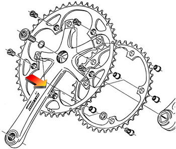

Vielleicht schon mal daran gedacht das egal bei welcher Kurbel, die KB- Schrauben mit dem exakt gleichen Drehmoment festgezogen werden müssen, leuchtet irgendwie ein, oder??!! Aber ich werde mal direkt bei Campa in Leverkusen nachfragen, evt. mit dem Verweis auf den Thread bzw deine Beiträge, dann werden wir ja sehen.
und bei den neuen Campakurbel vergessen sehr gerne viele Schrauber diese gekennzeichnete Unterlagscheibe (siehe Anhang):

Vielleicht schon mal daran gedacht das egal bei welcher Kurbel, die KB- Schrauben mit dem exakt gleichen Drehmoment festgezogen werden müssen, leuchtet irgendwie ein, oder??!! Aber ich werde mal direkt bei Campa in Leverkusen nachfragen, evt. mit dem Verweis auf den Thread, dann werden wir ja sehen.
und bei den neuen Campakurbel vergessen sehr gerne viele Schrauber dieses gekennzeichnete Unterlagscheibe (siehe Anhang):
