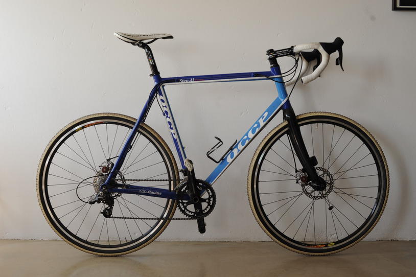

ich suche ein neues Rennrad. Dabei gibt es zwei Dinge, die mich beschäftigen: 1) Die richtige Geometrie und 2) Es muss gut aussehen!
Bis jetzt fahre ich ein
Gios Compact Pro in Größe 62 (Mitte-Mitte), Oberrohr 58, Vorbau 110.
und ein OCCP Step Al Crossrad, Größe 62, Oberrohr 58 (horizontal), Vorbau 110.
Bei beiden Rädern habe ich eine Sattelhöhe von 82 cm. Ich fühle mich auf dem Gios deutlich wohler, es ist viel wendiger. Die Überhöhung ist bei beiden Rädern so um die 8 cm. Für mehr scheine ich zu ungelenkig zu sein. Oder meine Arme sind zu kurz... Auf jeden Fall fahre ich recht aufrecht. Hier mein Maße:
Schrittlänge 91 cm
Größe 1,88
The Competitive Fit
Seat tube range c-c 58.9 - 59.4
Seat tube range c-t 60.8 - 61.3
Top tube length 55.4 - 55.8
Stem Length 11.5 - 12.1
BB-Saddle Position 83.6 - 85.6
Saddle-Handlebar 54.7 - 55.3
Saddle Setback 6.5 - 6.9
So, es scheint als hätte ich mich vermessen oder ich brauche ein sehr kurzes Oberrohr bei recht langen Beinen. Insgesamt soll mein neues Rad passen, aber komfartabel bleiben. Welche Hersteller haben solche Geometrien?

Hallo, ja früher gab es das Gios Compact Pro auch in Groß! Glaube auch nicht, dass ich ein schöneres Rad finden werde. Fährt sich traumhaft "elastisch". Aber am Berg merke ich den Unterschied zu meinem steiferen und leichterem Alurad deutlich. So schön Stahl ist, ich brauche nicht noch ein weiteres.
