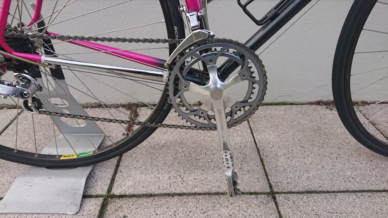

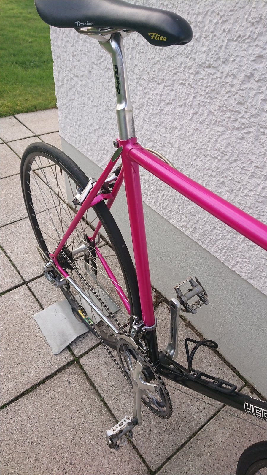

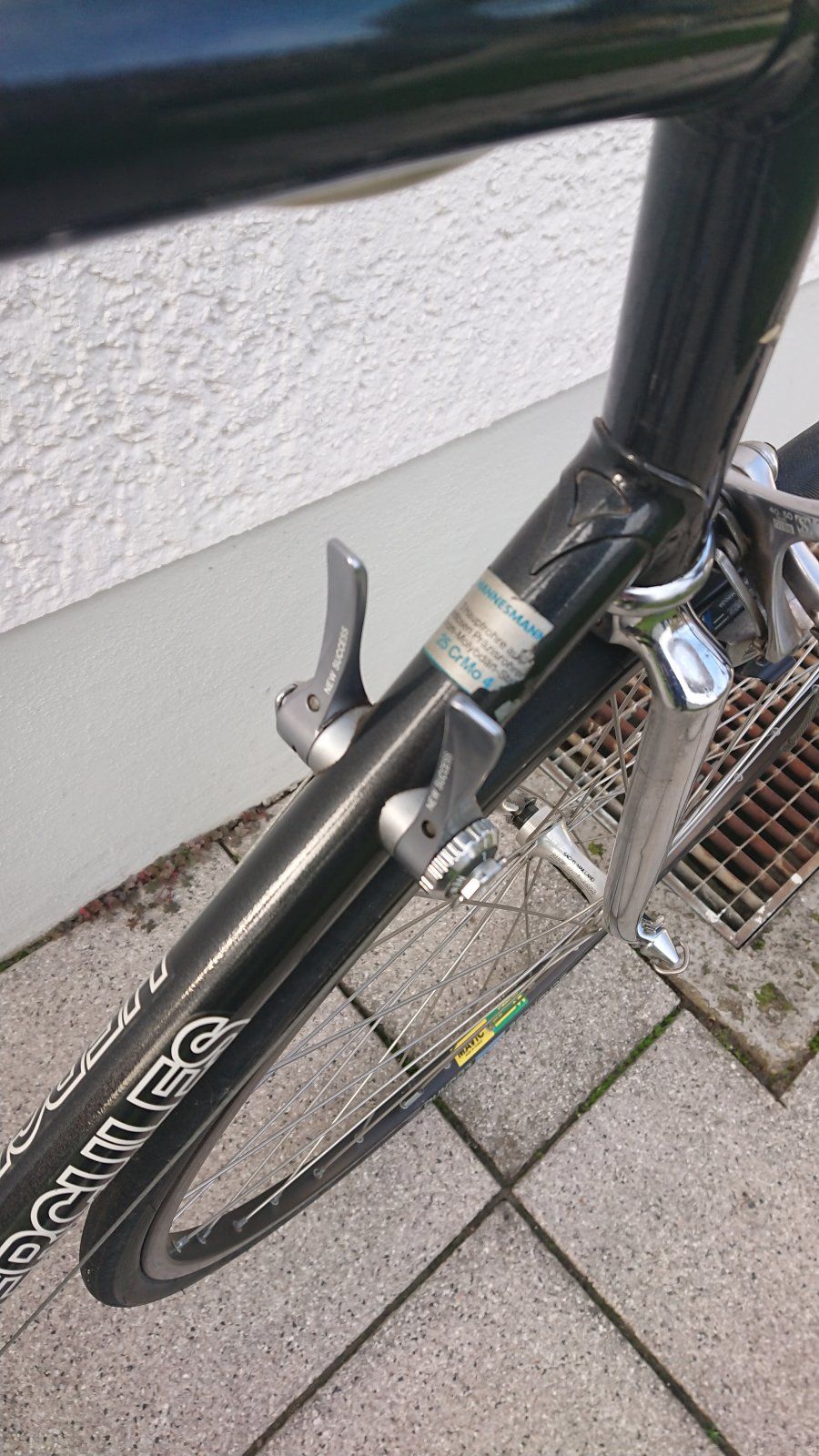

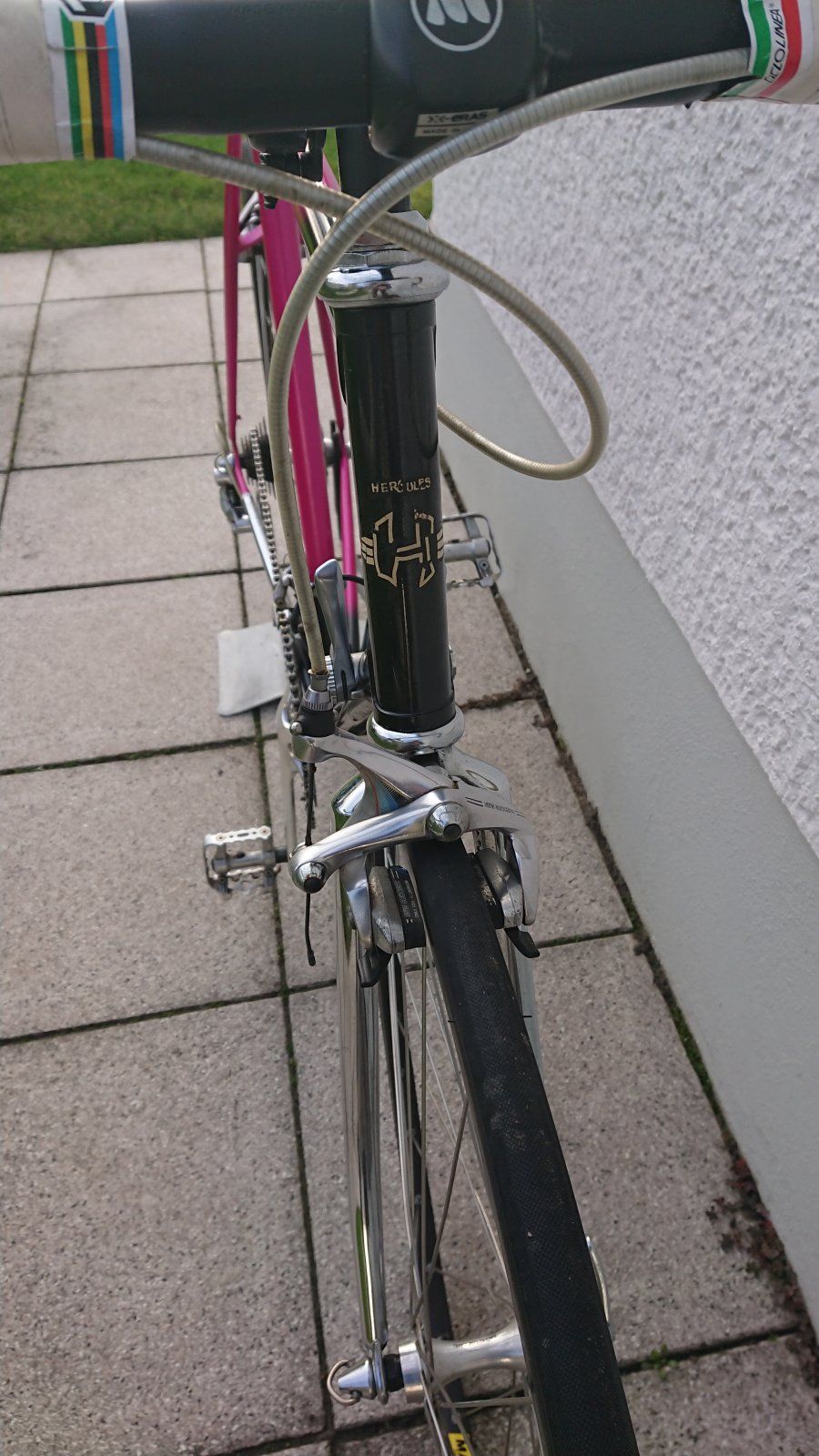

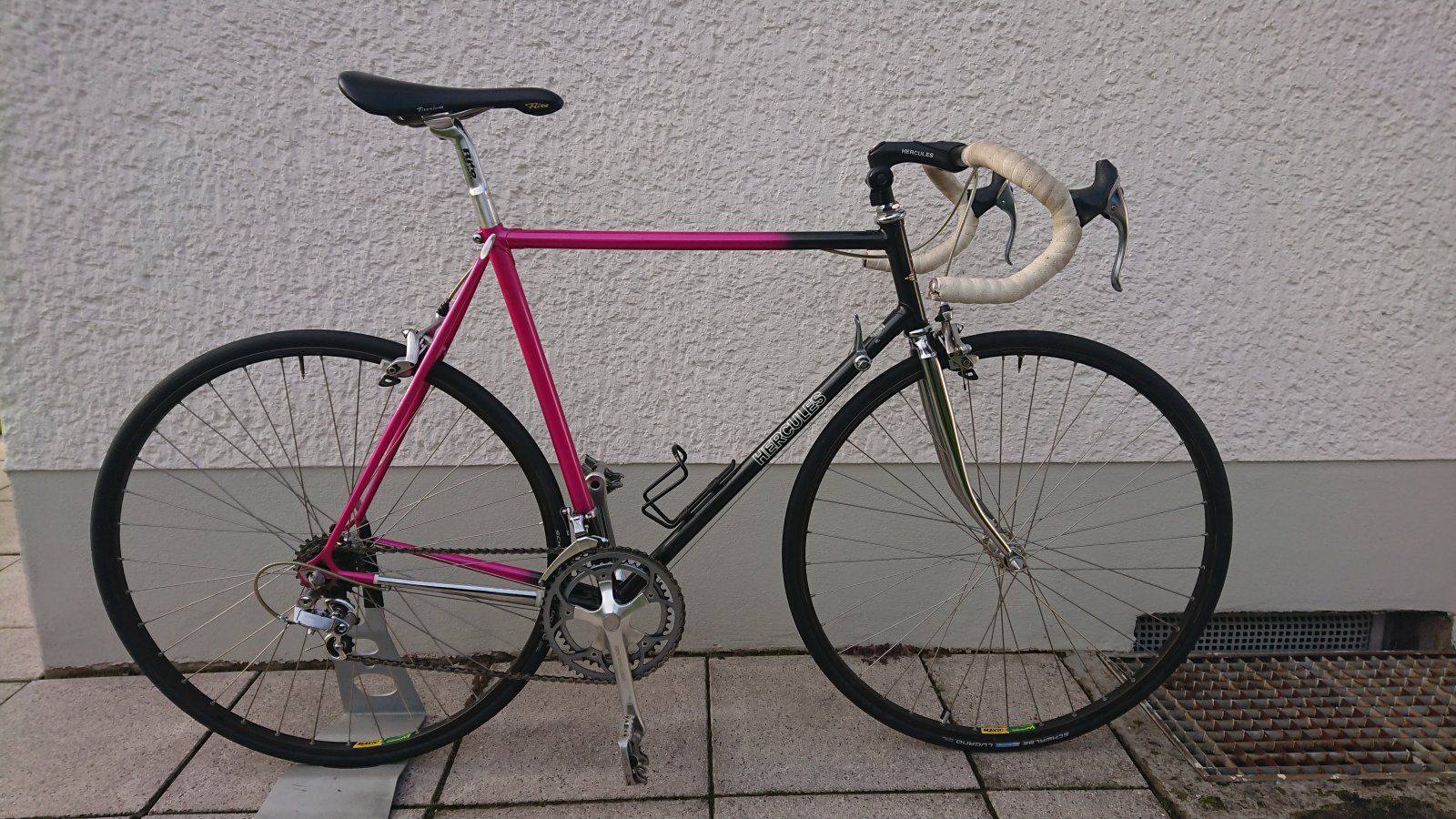

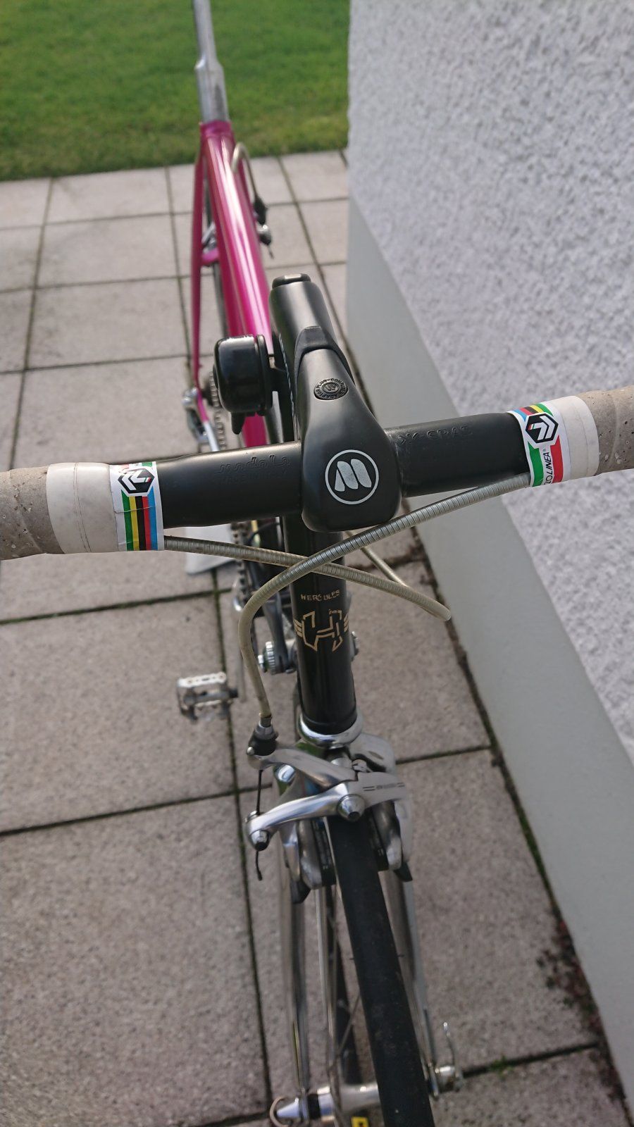

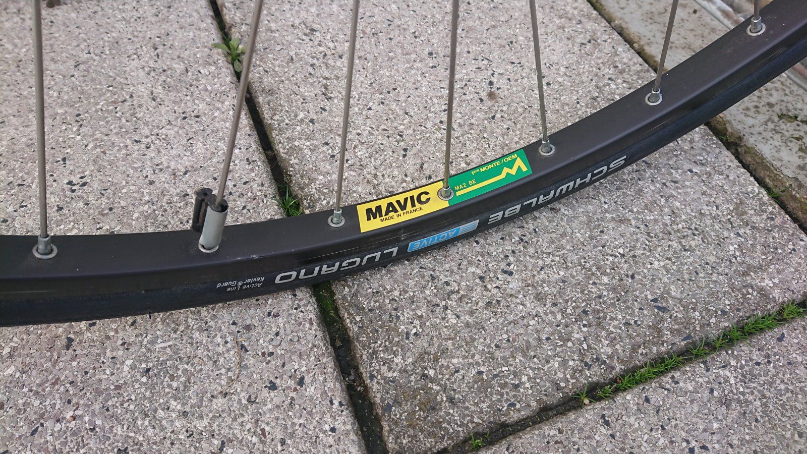

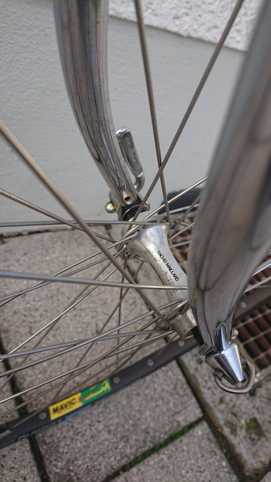

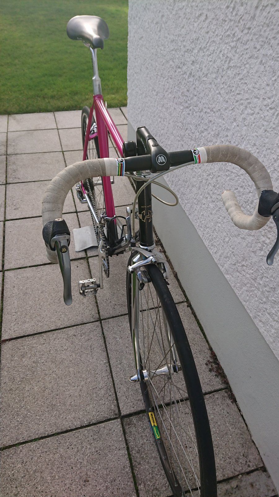

Hätte hier noch ein Hercules Salerno mit Sachs New Success 7fach Gruppe stehen.
Müsste eine RH von 60ct haben.
