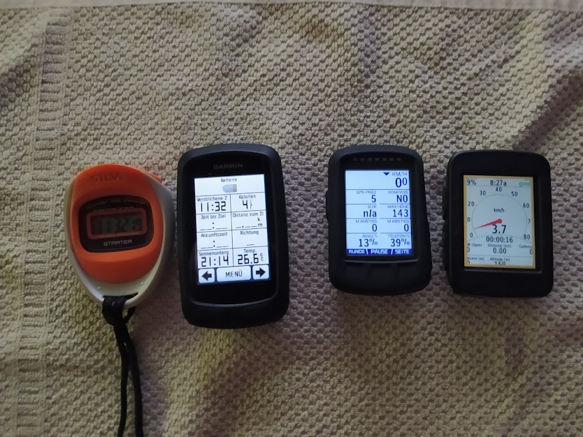

Habe heute Nacht mal einen Trockentest mit den gerade greifbaren und auch voll geladenen Bikecomputern gemacht.
Das ist nicht auf die Realtität* übertragbar, da nur ein Fensterbanktest - ohne gekoppelte Sensoren! -, aber doch etwas erstaunlich, dass sich mein alter Edge800 in diesem Vergleich noch so wacker schlägt.
*Unter realen Bedingungen weisen der Bolt und der Edge520 dann doch einen deutlich höheren Akkuverbrauch auf (sind aber auch meistens zusätzlich mit dem Phone gekoppelt)!
Alle mit 100% Akkukapazität gestartet, nach 11:30h:
Edge 800: Akkubalken noch nicht ganz am Ende angelangt
Edge 520: 9%
Bolt: 13%
Der Edge520 ist dann von den Dreien auch derjenige, der am meisten gelitten haben dürfte, da dieser lange Zeit mein Standard Bikecomputer war, der wahrscheinlich die meisten Kilometer für sich verbuchen kann.
Eine Erkenntnis (zumindest für mich): sofern ein Lithium Ionen Akku noch nicht merklich gelitten hat und nur infolge von zuviel Passivität Leistungseinbußen aufweist, kann es sich womöglich durchaus lohnen, den Akku durch regelmäßigen Gebrauch wieder etwas aufzufrischen.
Natürlich macht diesen Akkus aber auch ein Alterungsprozess zu schaffen, der sich nicht vermeiden läßt, aber sofern sie keiner extremen Hitze ausgeliefert waren und auch niemals tiefentladen wurden, können diese kleinen Akkus doch relativ viel wegstecken.
Letztlich hat man aber nur bedingt Einfluß darauf... Hitzeeinwirkung lässt sich beim regelmäßigen Training eben nicht vermeiden.
Und ich muss/will anmerken, dass ich auch schon Geräte/Akkus hatte, die trotz guter (Akku)Pflege von heute auf morgen reativ große Leistungseinbußen hatten.
Edge 520: 9%
Bolt: 13%
