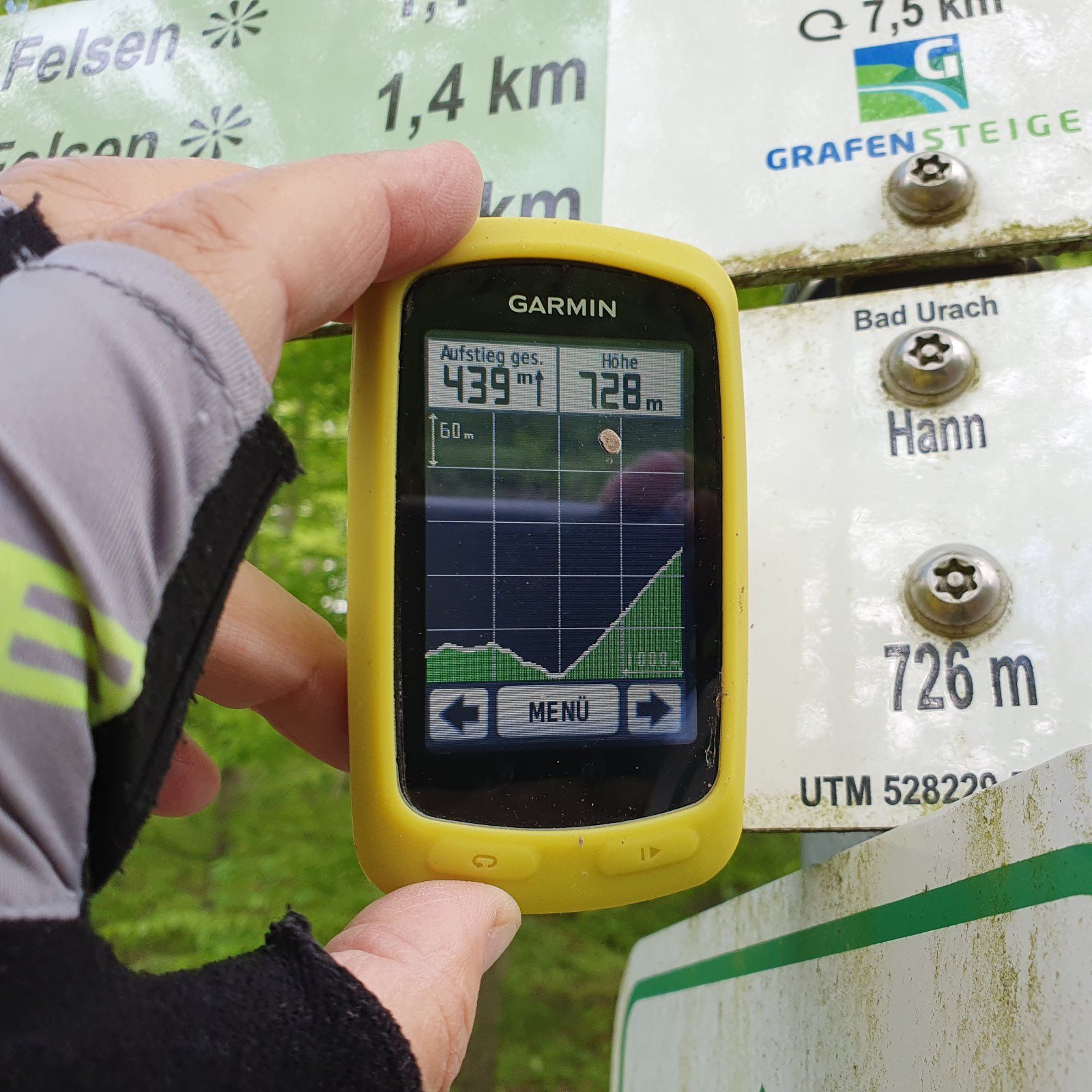

Habe noch den "alten" 820er, der will einfach nicht den Geist aufgeben und kann noch SD-Karten lesen, falls das von Interesse sein sollte.
das ist doch kein 820?
Müsste wohl in der Tat ein 800 oder 810 sein.
Habe auch noch einen 800'er, funktioniert immer noch. Zwischenzeitich hatte der Akku etwas nachgelassen.
Nachdem der 800'er jetzt aber wieder regelmäßig von meiner Frau am Arbeitsrad genutzt wird und dementsprechend wieder vermehrt Ladezyklen stattfinden, hat sich der Akku sogar etwas erholt. Glaubt man manchmal nicht.
Ein echtes Arbeitstier(Maulesel), der alte 800 :daumen:
Könntest du da nicht sogar noch relativ einfach den Akku tauschen?
