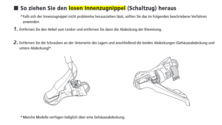

Der Schaltzug reißt auch dann dort gerne und man hatte Probleme dann die Reste in der Mechanik zu entfernen. 11fach STI haben deshalb sogar einen Deckel um an die Mechanik besser ranzukommen und Shimano hat dazu extra eine Anleitung verfasst. Problem ist also auch bei Shimano bestens bekannt.
