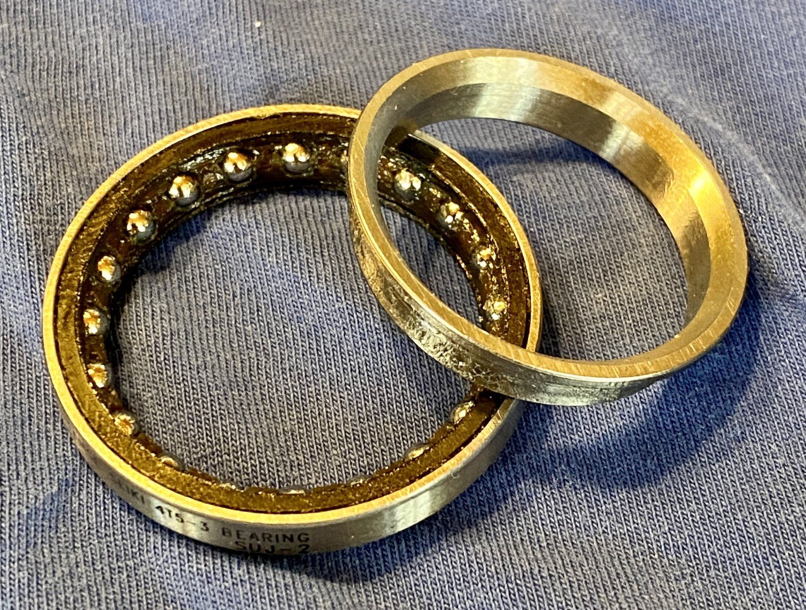

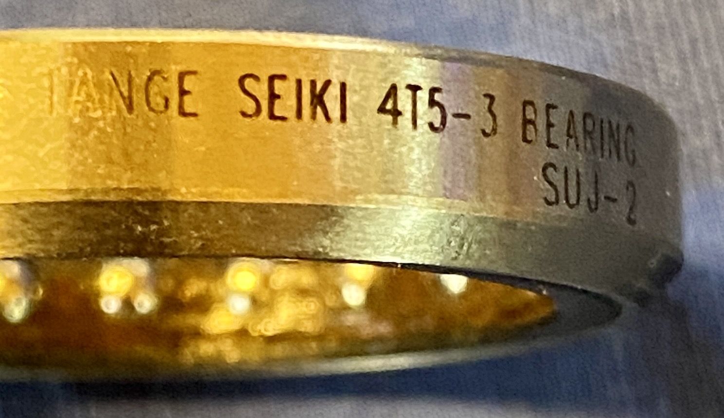

- Bei Cartridge stellt man das Spiel genau genommen garnicht ein. Das Spiel ist im Fertiglager fest eingebaut. Man hat hier deutlich mehr Toleranz und ist eher eine "Montage" statt "Spiel einstellen". Untergrenze ist, dass das Lager nicht im Rahmen/Gabel schlackert, die Obergrenze das Zusammenquetschen der Cartridge incl. Schwergängigkeit. Der Bereich dazwischen ist eben Vorspannung.
NEIN. Das trifft nur auf Radiallager zu, bei denen Innen- und Außenring die Wälzkörper „umfassen“.
In einem Steuersatz sind Schräglager verbaut. Da kann man mit etwas drücken problemlos einen der Ringe separieren.
Das hier ist ein neues Lager aus der Schachtel, war noch nie in einem Rahmen eingebaut:
