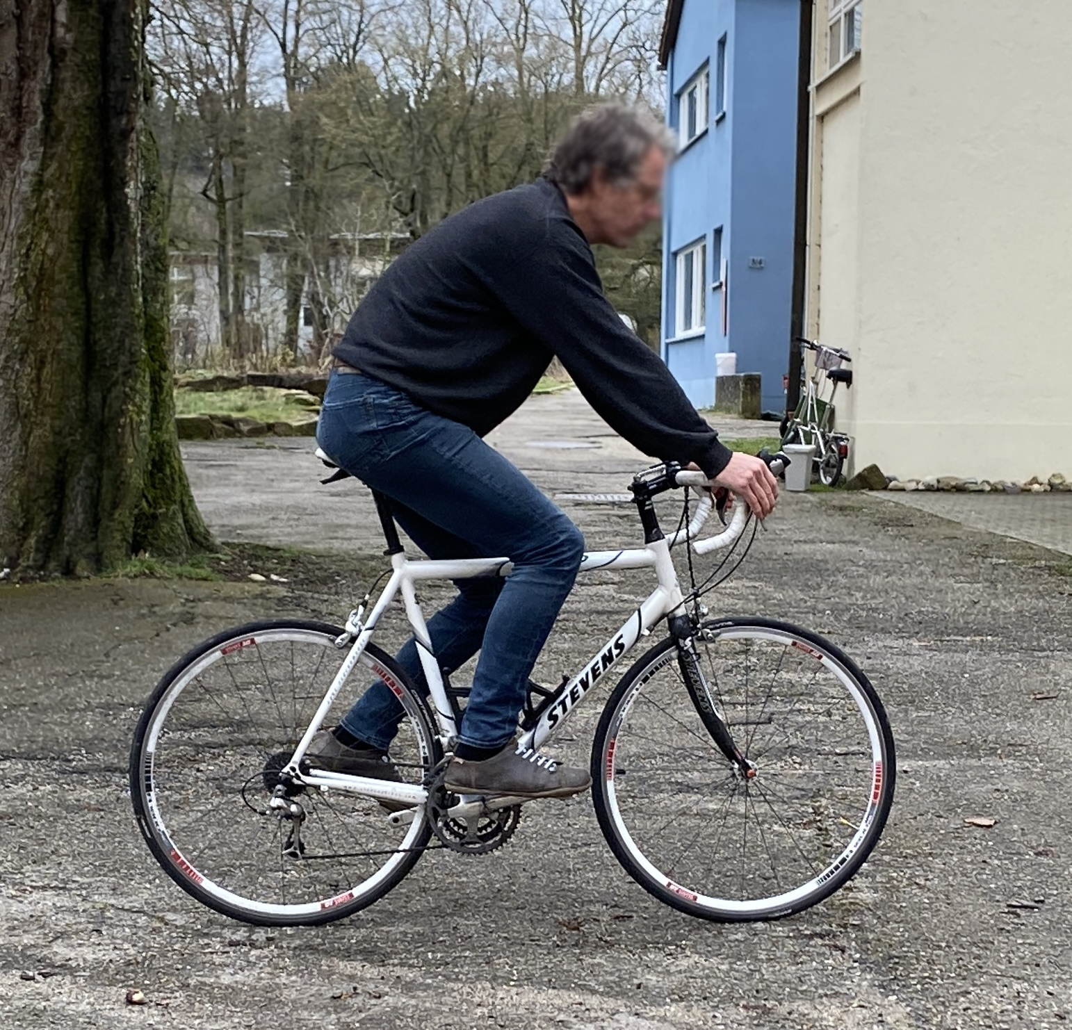

Das Bild ist sehr aufschlussreich. Neben einem nach oben zeigenden 80-mm-Vorbau hast du wohl eine Gabelschaftverlängerung verbaut, normal ist das nicht. Da kann man beim Stack des Rahmens augenscheinlich noch 10 cm dazu rechnen, das ist eine Menge!
Miss die Spacer, also die Hülsen zwischen Rahmen und Vorbau. Davon kannst du dann 30 mm abziehen (so viele Spacer inkl. Abdeckkappe sind i.d.R. verbaut). Das addierst du zu den Stack-Werten in deiner Tabelle und du kommst ziemlich genau auf den benötigten Stack.

Habe mal gemessen von Tretlager bis Sattel: 78cm
Von Mitte Sattel bis Mitte Lenker: 64cm
Hier mal ein Bild:
Irgend etwas stimmt mit Deinen Messungen nicht.
Sattelhöhe ab Tretlager von 78cm wäre das Standardmaß bei Schrittlänge 88cm.
Die Haltung im Photo würde ich mal als buckelig bezeichnen. Ich würde den Vorbsu verlängern. Durch die 10cm extra an Höhe kommt Dir alles zu nah, noch näher als es eh schon wäre ohne die Verlängerung

Meiner Meinung nach sitzt Du auf dem Stevens viel viel zu aufrecht für einen Renner.
Wegen der Gabelschaftverlängerung und dem kurzen positiv montierten Vorbau kommen
dir die anderen Bikes auch zu gestreckt vor. Bisher biste wie gesagt IMHO viel zu aufrecht gefahren.
Ich würde den Stack nicht, wie hier vorgeschlagen, am Stevens messen und mir danach ein Rad aussuchen.
Dann bekommste was viel viel zu großes.

Ja, das alte Rad (plus ich) wurde damals in einem Fahrradladen per Sitzanalyse "korrigiert". Tja, wurde wohl einiges an Sportlichkeit rausgenommen, an die ich mich dann gewöhnt habe.
Wenn es Dir taugt fahr es halt weiter. Mit dieser aufrechten Position und Widerstandsfläche einer Schrankwand kommst eh nicht auf Speed. Für eine kurze Tour oder Trip in einen Biergarten tut es doch. Antrieb und Wheels kann man ja erneuern bei Bedarf. Eigentlich doch ein grundsolides Rad.

Die Unterschiede zwischen einem "normalen Rennrad" aus der Zeit, als es noch nicht für jeden Meter eine eigene Rennradgattung gab und einem Endurance ist ja nicht sooo groß. Oft ist es 0,5 - 1cm weniger Reach und 1 - 2cm mehr Stack. Das hast Du ja schon mit Deinem kurzen Vorbau und dem Spacerturm überkompensiert, und deshalb kommen Dir selbst Endurance Räder zu lang und zu tief vor.
An Deiner Stelle würde ich nach Endurance Rädern schauen, die zwischen Steuersatz zu den üblichen Spacern noch ein Zusatzteil, z.B. für die Integration der Leitungen, haben, z.B. so etwas
https://www.rosebikes.de/fahrräder/rennrad/endurance/pro-slAber auch das wirst Du verbasteln müssen, um Deine jetzige Position zu bekommen. Besser wäre, an der Gelenkigkeit zu arbeiten, um eine gemäßigte Rennradhaltung fahren zu können.

Als erstes mess doch mal jetzt vom Tretlager Mitte zum Boden und vom Lenker Oberseite (!) zum Boden (am Lenker Oberrohr, Nähe Vorbau Klemmung).
Die Differenz nennt sich Stack+.
Das Canyon endurance in L nennt mit max Spacer dafür zB stolze 708mm.
Damit man eine Vorstellung hat wie tief es mindestens ca. runter geht mit einem Neuen von der Stange weg.
