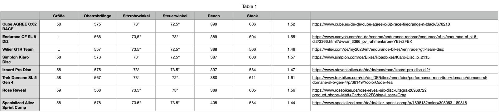

Habe hier mal ein paar Modelle zusammen getragen, neben dem Agree und Canyon, die ich getestet habe noch ein paar andere wo ich nicht auf "Typ" geachtet habe, sondern nur in der etwa gleichen Preisklasse geschaut habe, um eine Idee der Oberrohrlängen usw. zu kriegen.
Mir scheinen da die Unterschiede insgesamt sehr klein zu sein. Der Stack-Reach-Ratio ist allerdings sehr unterschiedlich. Mir scheint da so ein Trek Domane, kürzeres Oberrohr, großer S:R, oder auch das Rad von Rose noch am nächsten zu kommen, oder? Aber das hängt natürlich wieder

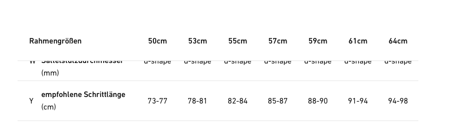

Wenn ich mir die Schrittlängenempfehlung von Rose's Reveal anschaue, müsste ich ja fast einen 55cm Rahmen nehmen... Kann ich mir bei 186cm Größe nicht ganz vorstellen...

Die in Deiner Tabelle gezeigten Räder sind schon einmal für Dich zu groß:
Cube (die Werte sind für RH60), Cube Rechner sagt 58, Endurace sollte in M, Reveal in 55, usw...

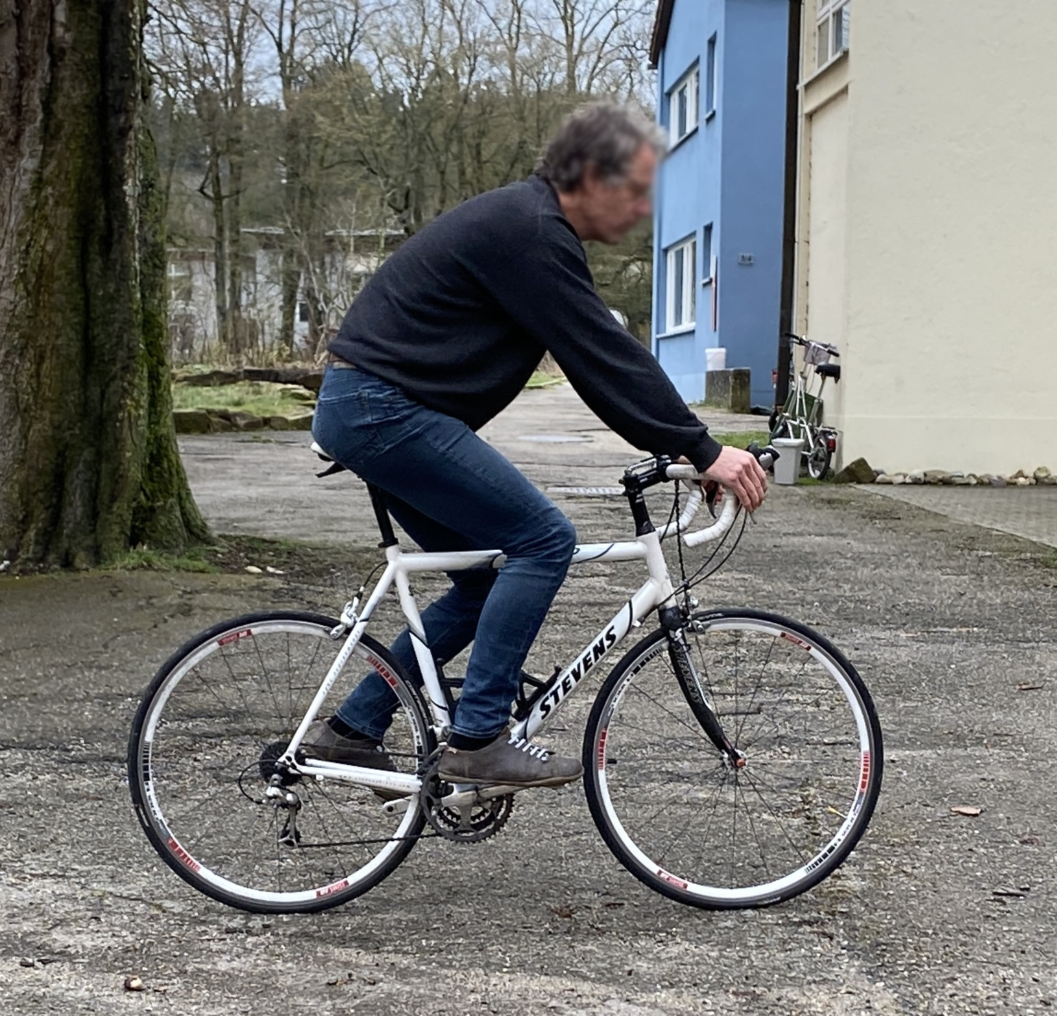

Habe mal gemessen von Tretlager bis Sattel: 78cm
Von Mitte Sattel bis Mitte Lenker: 64cm
Hier mal ein Bild:
