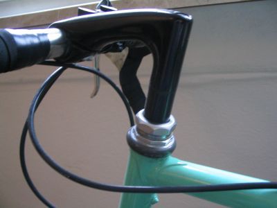

Der Lenker meines alten RR lässt sich inzwischen kaum mehr bewegen - dürfte doch daran liegen, dass der Steuersatz gewartet oder ausgetauscht werden muss?
Ist sowas für Anfänger überhaupt machbar? Wenn ja, was braucht man an Werkzeug?
So sieht das Ding aus:
attachment.php

Moin,
sieht aus wie ein einzölliger Shimano-steueratz
aus der 105er Reihe.
Warten ist gar kein Problem, einfach die beiden
Muttern oben, sinnvollerweise nachdem man den
Lenker gezogen hat, lösen und man hat Lagerschalen
und Kugelkäfig mit Kugeln in der Hand.
Der Rest heißt waschen in Waschbenzin und mit
reichlich Wälzlagerfett wieder in der richtigen
Reihenfolge einsetzen.
Also gut aufteilen was wohin gehört.
Wenn der Steuersatz in 15° Schritten einrastet und
in den Lagerschalen deutliche Abdrücke der Kugeln
hat, sollte man ihn tauschen.
Ich hab erst vor Kurzem einen Stronglight mit
Nadellagern reingezogen.
Nadellager neigen nicht so zum Rasten und halten.
Aber zum Wechsel, wer halbwegs handwerklich begabt
ist, tuts mit einer Gewindestange, zwei Muttern und
sehr stabilen Unterlegscheiben, alle anderen gehn
zum Zweiradhändler ihres Vertrauens.
