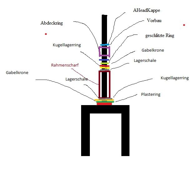

Ich brauch es nicht einbauen lassen wenn irgendwas fehlt! Ich will doch nur wissen ob ich ein anderen Steuersatz system nutzen kann was komplett ist , aber ebend ohne die lagerschalen entfernen zu müssen?
Hier noch mal ein Bild wie ich es eingebaut habe.
ist es ohne die 2 gabelkronenring wackelt alles ! Also vermute ich mal das doch irgendwas fehlt!
Daher bitte mir einfach sagen welches Ahead System ich kaufen muß damit ich es ersetzten kann ihne die Lagerschalen zu entfernen!
Also noch besser kann ich es nicht mehr schreiben !

andi, du kannst nicht wissen ob was fehlt oder etwas zuviel ist, wenn du nicht in der lage bist dieses simple system zusammen zu stecken.
das es den gabelkonus nur einmal gibt und das nur unten auf der gabel, hat man dir jetzt schon mehrmals gesagt.
und nein, du kannst wenn du nicht genau den baugleichen sprich lagerlaufflächen kompatiblen steuersatz kaufst, nicht zwischen mehereren sätzen bauteile hin und her tauschen. die lagerschalen sind wie der gabelkonus selbst ein aufeinander abgestimmtes system und das soll zusammen bleiben.
ich für meinen teil, gebe dir hier keine einbauanleitung für diesen zusammengewürfelten mist.
geh in die werkstatt.

Achso und der Dichtungsring auf dem Foto, auf dem letzten, hat da oben nix zu suchen, wie es aussieht. Und wie kommst Du bloß immer dazu, von zwei Gabelkonen zu schreiben:confused: Jeder Steuersatz hat nur einen Gabelkonus. Und dein Steuersatz wird wahrscheinlich wackeln, weil Du die Kugelringe verkehrt einsetzt!!
