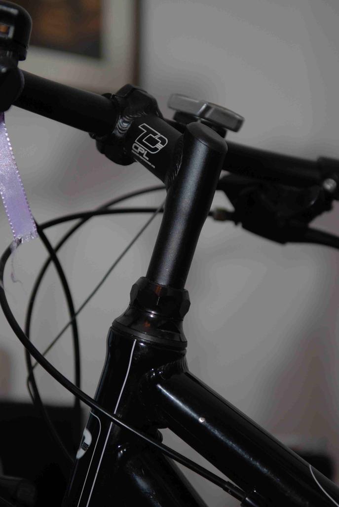

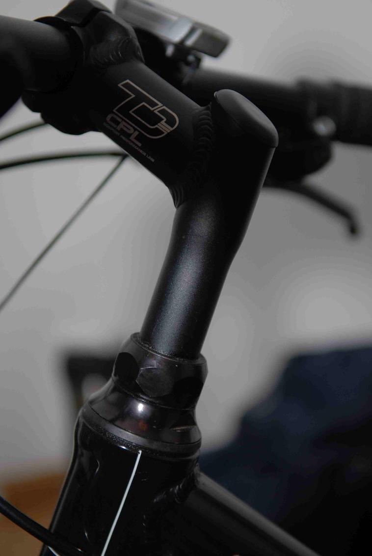

Moin Leute,
kann ich folgenden Vorbau etwas "rausziehen", so das der Lenker höher kommt?
Mit dieser Art von Steuersatz kenne ich mich leider nicht aus.
Gruß Sput
AW: Steuersatz / Höhenverstellung
Im Prinzip kannst du die Höhe leicht verstellen. Oben die Plastikkappe ab, mit Inbus Schraube lösen, Vorderrad zwischen die Beine, Lenker nach links und rechts bewegen oder einen Schlag auf die Schraube geben, Höhe einstellen, Inbusschraube anziehen.
Die Frage ist nur, wieviel von dem Vorbau noch in der Gabel steckt.
Wenn du eine Markierung an dem Vorbau findest, nicht weiter als bis zur Markierung rausziehen.

Tip Top!
Hat geklappt. Erstes mal an einem Trekking-Damen-Rad geschraubt. Ist ja auch nicht schwerer als an nem Rennrad.
Danke und Gruß
