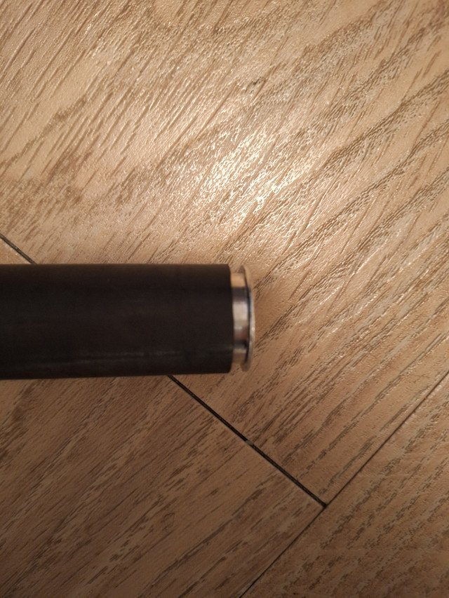

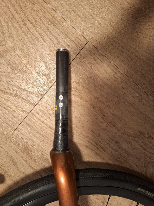

Der Expander saß bei der letzten Ausfahrt noch richtig in der Gabel, als ich aber eben die Spacer neu aufsetzen wollte, hab ich gesehen wie der Expander aus der Gabel raus schaut. Mit rausziehen und auch rein drücken hab ich's schon probiert, hat jemand von euch andere Ideen? Oder am besten mal zur lokalen Werkstatt fahren? Die Gabel ist aus Carbon, habe etwas Sorge sie zu beschädigen.

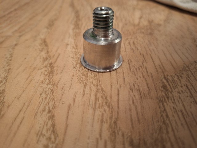

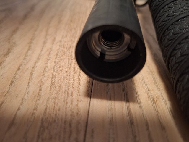

Bin jetzt mit dem Innensechskant ran, aber der Expander steckt trotzdem fest, nur die Schraube ist draußen :confused:
Übersehe ich da irgendwas?
Nein. Da wird sich der Konus schön verblockt haben - keine Seltenheit. Mal versuchen dem unteren Konus mit einer Verlängerung o.ä. ( ohne das Gewinde zu beschädigen ! ) einen Schlag zu geben.
