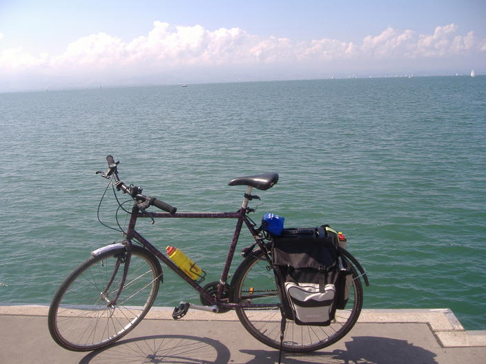

Ach genau hier noch ein Bild von dem Teil.
Und bevor sich jmd. lächerlich drüber macht:
Ich baue mein Stahlross wieder auf, da einfach sehr viele Emotionen an dem Teil hängen! Es ist seit bald 16 Jahren ein sehr treuer Gefährte, früher noch von meinem Vater. Der Rahmen schaut noch sehr gut aus.

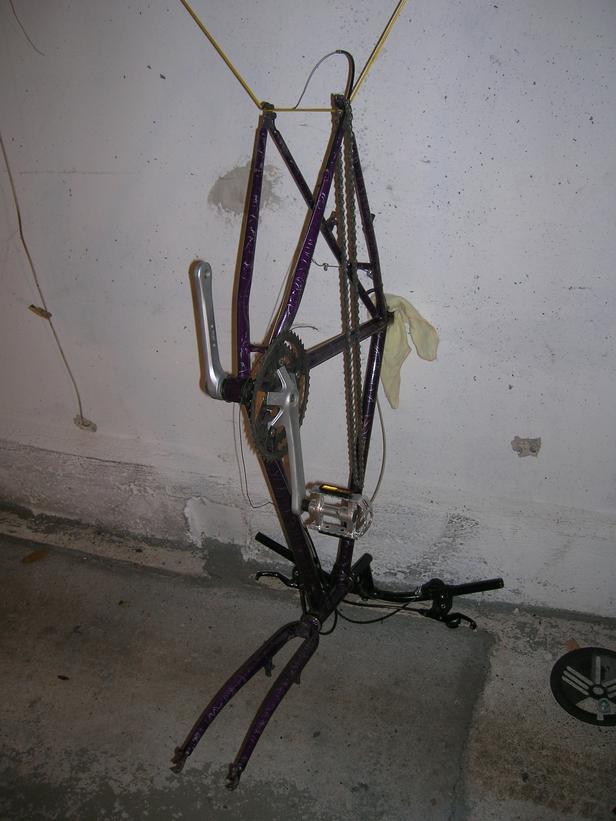

Okay, jetzt mal ein kleines Update.
Ach noch eine Frage:
da ich ja jetzt 7fach habe ... kann ich da nicht einfach ein 8fach Ritzel + SLX Schaltwerk draufhauen? Ich werde das Rad jetzt erstmal abkärchern ;)
Bis dann, hab es ja jetzt weiter zerlegt, hier die Bilder!

Njet, das 8-fach Ritzel ist ein Ritzel breiter, braucht also einen neuen Freilaufkörper und damit ne andere Nabe.
Außerdem muss der Schalthebel 8 Stufen schalten können.
Da die Kette gleich breit wie eine 7er ist, kann das Tretlager etc. aber bleiben.

Jaggenau. Hast du getrennte Schalt- und Bremshebel? Dann hast du Glück, denn so kannst du die Schalthebel lassen. Die Kinematik des Schaltwerx sollte sich nicht geändert haben,. so dass du mit den alten Hebeln ein SLX-Schaltwerk ansteuern kannst, das die 7 Gänge bedient.

hallo,
so einfach ist das mit den shadow schaltwerken nicht.
diese sind sehr viel mimosenhafter was die ausfallendengeometrie und das weitere einbauumfeld (spricht die kombination mit anderen teilen angeht).
Ich bin da ehrlich gesagt überhaupt kein freund von.
das slx schaltwerk funktioniert nur anständig wenn das schaltauge 7mm dicke hat und die obere leitrolle sich auf einen abstand zwischen 5 und 7mm zum großen ritzel jusiteren lässt.
es ist auch nur kompatibel mit kassetten die entweder 32 oder 34 zähne als größtes ritzel haben.
ein großer deutscher fahrradhersteller aus hamburg beispielsweise hat ein stadtradmodell des jahres 09 mit einem alivio (8fach 28 oder 30 als größtes ritzel) slx mix ausgestattet und liefert nun den händlern lx schaltwerke nach, weil das ganze fast nicht zum laufen zu kriegen ist.
schaltwerke herkömmlicher bauart sind unvergleichlich tolerant und funktionieren sehr viel besser bei komponentenmixen, als die shadow dinger.
lass lieber die finger davon.
