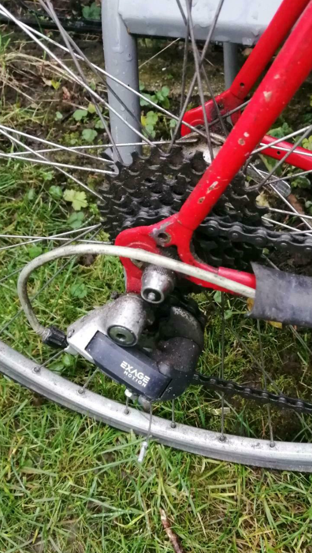

Hallo zusammen,
ich bin grade auf der Suche nach einem günstigen Winterrad für die Stadt und bin auf diesen Rahmen gestoßen.
Auf dem Bild sieht es so aus, als wäre nachträglich in die Ausfallenden gebohrt worden um eine Befestigungsmöglichkeit für Schutzblech / Gepäckträger zu haben.
Gibts Rahmen, die so ein Loch ab Werk haben, oder ist das tatsächlich selber reingebohrt? Falls das selber gemacht ist, glaubt ihr das ist immer noch stabil genug, oder soll ich lieber die Finger davon lassen?
Sieht für mich serienmäßig aus.
Ist da nicht sogar Lack im Inneren der Bohrung? Wäre bei einer nachträglichen Bohrung eher nicht so.
Außerdem sitzt die Bohrung genau mittig in einem Bereich, wo etwas mehr Fleisch vorhanden ist.
Der Rahmen ist ein Motobecane Trainer. Der scheint diese Befestigungen tatsächlich serienmäßig zu haben. Dann schau ich mir das heute Abend mal an und werde rausfinden ob er passt! Danke für die Hilfe!
