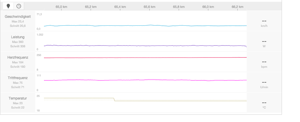

Desweiteren schwankt selbst die 3 sec Anzeige (wahrscheinlich nur bei mir) immer sowieso um 2 stellige Wattbeträge, was interessiert mich hinter dem Komma?
Also bei mir nicht, ich weiß nicht was Ihr da immer treibt. Wenn ich an der Schwelle gehe sogar noch genauer. Ich denke, dass das einfach ein weiteres Stages-Problem ist, weil da nichts gemessen wird, sondern einfach die Werte wild hin und hergeschoben.
Des Weiteren würde mich mal interessieren in welcher Leistungsklasse du unterwegs bist oder welche Rennen du fährst? Vielleicht hat es auch damit etwas zu tun.
Ja genau, weil bei Stages die Werte einfach nur wild hin und hergeschoben werden. 🙂
