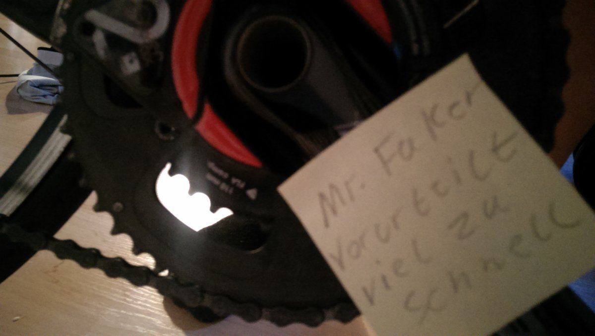

Tja, Kurbeltausch war angesagt. Habe die Version für Shimano 4-Punkt-Befestigung, konnte die Ultegra-Blätter an der Rotor-Kurbel also weiterverwenden. Der Tausch war auch schnell bewerkstelligt. Bei Last (so ab 240 Watt) habe ich jetzt aber ein leichtes Quietschen aus dem Tretlagerbereich bei jeder Kurbeldrehung. Die Cleats sind das nicht. Habe gestern dann die zentrale mittige Schraube an der linken Kurbel etwas gelockert, mal sehen, ob das hilft, vllt. waren die Kurbelarme ja zu fest am Tretlager dran.
Die bei Power2Max mitgelieferte Batterie war übrigens nach ca. 20 Stunden (!) durch. Das äußerte sich zunächst dadurch, dass die Anzeige in der 3 Sek. Glättung laufend nicht nachvollziehbar sprang (0 bis 220 Watt bei gleichmäßigem Treten mit ca. 150-160 Watt) und die Durchschnittswattzahl absurd hoch war (240 Watt bei normalisierten 160 auf einer GA1-Ausfahrt).
Schließlich hat das Navi2Coach angezeigt: Battey Power low. Gestern eine neue reingetan, Watt-Average (AVG) klappt jetzt wieder. Führe mal darauf zurück, dass serienmäßig irgendeine No-Name-China-Batterie mitgeliefert wird und werde mir ein paar vernünftige von Varta besorgen.
