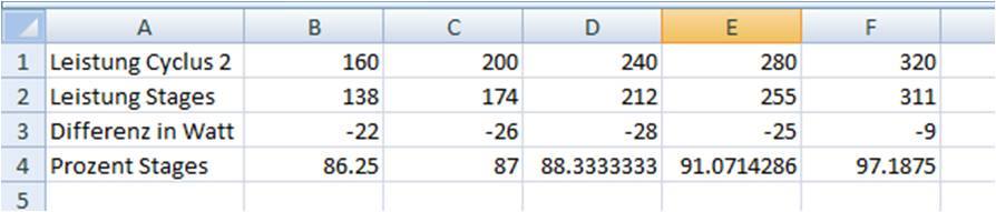

Mit Zahlen sieht es dann in der Realität so aus:
Dann gehst du davon aus, dass das System linear immer die gleiche Abweichung bei 200,300,350,400,450Watt hat.
Ich ermittele einen Zielwert wie FTP und leite davon prozentual Trainingsbereiche ab. Easy as that.
Das ist nämlich nicht der Fall und des Weiteren hast du nicht immer die gleiche Dysbalance sei durch externe Faktoren (Wind, TF, Profil) oder interne, die vorgegeben sind.
Wegen den ganzen Faktoren ist die Rechts/Linksverteilung auf der Du rumreitest vollkommen irrelevant. Jetzt hast Du es denke ich auch verstanden, sonst schau dir nochmal meinen vorletzten Post an und lies die beiden Quellen.
In meinen Augen sehr relevant, ich glaube du als Anfänger und jemand, der nicht wirklich trainieren wird und Rennen fährt ist es aber wirklich völlig egal.
Schau mal wie schön linear die Abweichung in Zeile 4 ist, das spricht für eine hohe Genauigkeit beider Systeme. Die absoluten Werte sind recht egal, da Du deine Trainingsbereiche ja von ihnen ableitest und die daher immer stimmen.
Vorallendingen zeigt die schöne Tabelle auch dass die Werte nach oben hin immer genauer werden. Wenn ich locker bei 150 Watt trete ists mir eh scheiß egal ob ich jetzt 4% falsch liege oder nicht. Sowas interessiert einen nur bei einem höheren Poweroutput und bei dem gleichen sich Stages und die Cyclus immer mehr an. bzw. die zeigt es nur bedingt(extrem zu sehen natürlich bei 320 Watt, die Werte danach wären dann natürlich recht interessant) aber ich weiß auch nicht wo du die her hast.

Also, ausgehend von 100% Genauigkeit.
160Watt - 86,25% Abweichung 13,75%
200Watt - 87% Abweichung 13%
240Watt - 88,3% Abweichung 11,7%
280Watt - 91% Abweichung 9%
320Watt - 97,2% Abweichung 8,8%
Du erzählst nun, dass durch diese Werte eine lineare Funktion (immer eine Gerade) entsteht?
Wie sieht denn bitte der Graph dann aus? :D
Mit viel Fantasie ist das ne Gerade...:bier:
je mehr:bier::bier::bier: desto gerader 😛

35% 70
55% 110
75% 150
90% 180
--> Ganz egal was dein Powermeter misst ist immer nur relevant ob die Messung über den Messbereich ansich sich gleich verhält, die absoluten Werte sind doch irrelevant, denn entscheidend für dein Training ist doch die Zone, und die hat sich prozentual doch nicht verändert, sondern nur abolut.
mfg
cane
