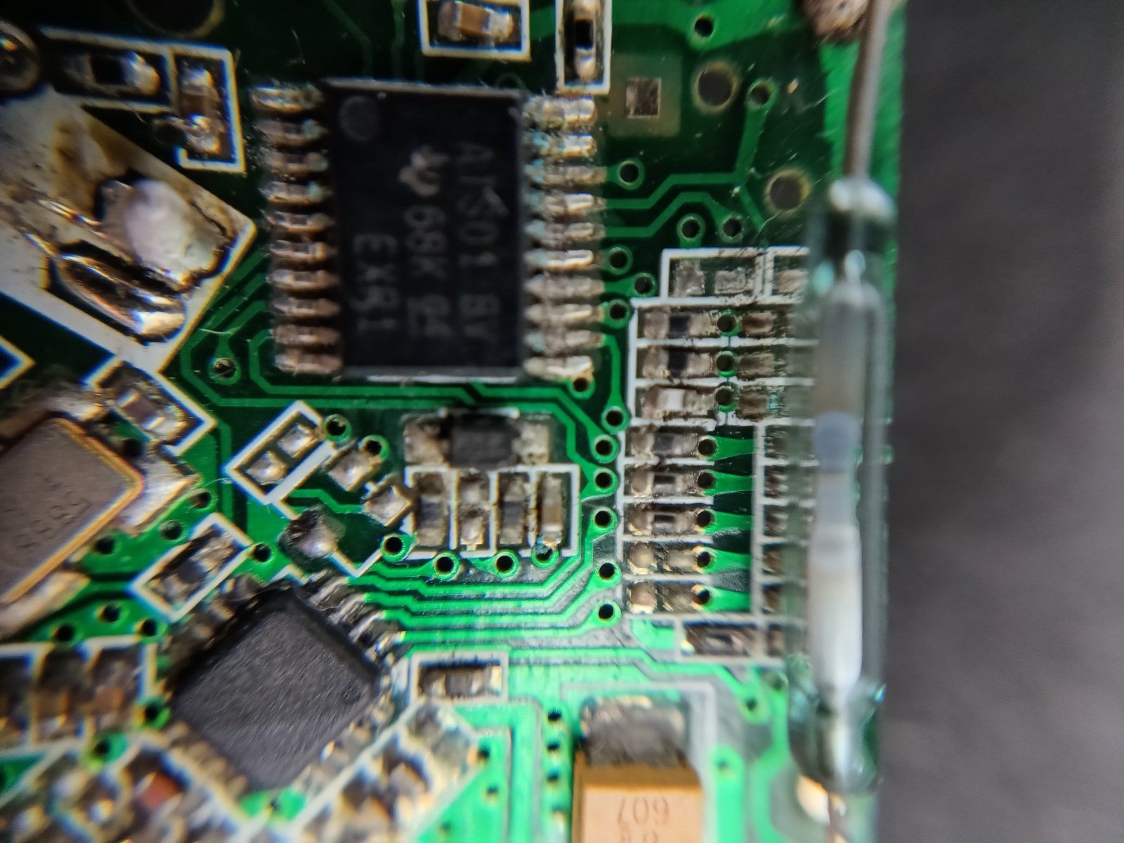

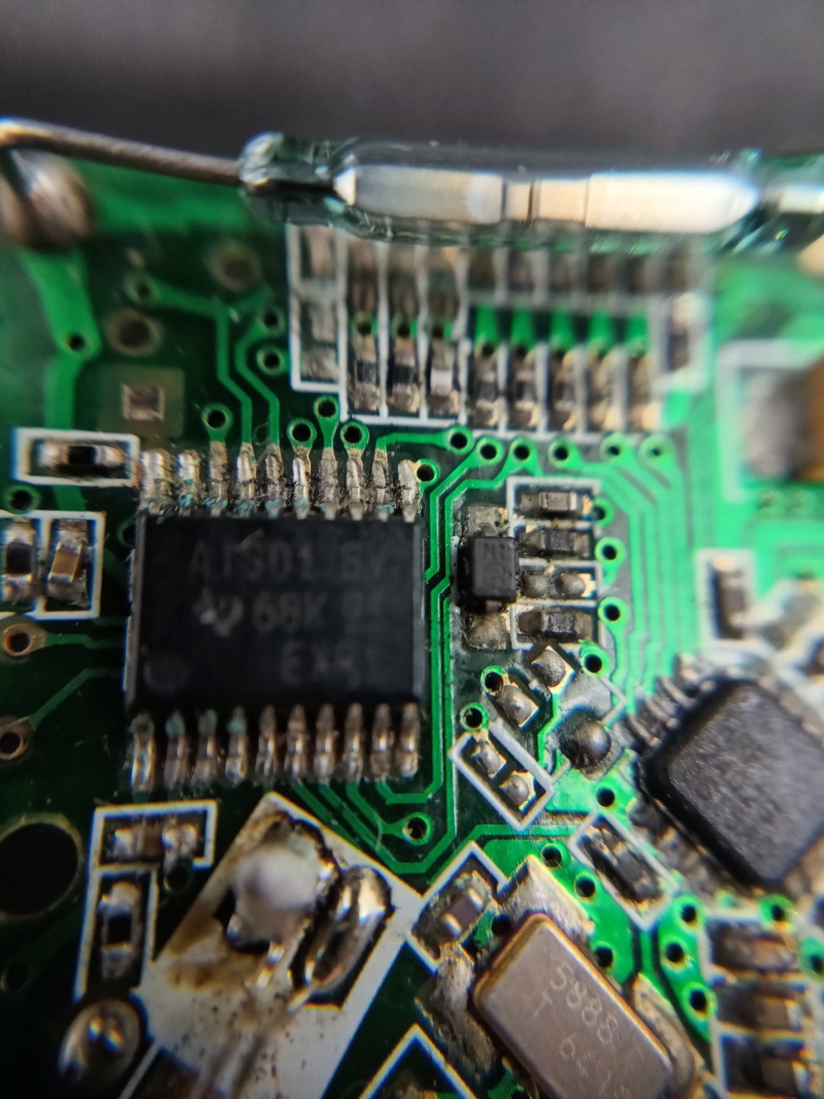

Ich habe einige CAD-/SPD- und HF-Sensoren in Händen gehalten, bei denen Kriechströme infolge von (vermutlich) Wassereintritt oder Verwendung von schlechtem Flussmittel permanent aufgetreten sind. Von Außen sehen/messen kann man das natürlich nicht.
Auf den Platinen waren entsprechende Oxidationen bzw. Ablagerungen zu sehen, zum Teil aber nur mit einer Uhrmacherlupe, weil mitunter ein ganz dünner (Schmutz-/Oxidations)film genügt, um Kriechströme zu verursachen. Bei einigen dieser Sensoren waren aber auch Kerkos kaputt, was dann auch zu Kriechströmen führen kann.
Ob man das auf dein Stage übertragen kann, weiß ich nicht, aber Wasser (und Schweiß bei HF-Sensoren) kann leider trotz Dichtgummi immer seinen Weg finden, wenn ein von Außen zugängliches Batteriefach vorhanden ist. Anbei zwei Fotos von einem nach Außen hin gut abgedichteten ANT SPD Sensor (der natürlich bauartbedingt bei Regenfahrten Wasserschwall abbekommt, was beim Stage aber nicht so ausgeprägt sein dürfte). Viel sehen kann man freilich nicht, mit der Lupe sticht es aber sofort ins Auge).
PS: Der Sensor funktioniert noch, die Batterie ist aber binnen weniger Tage leergesaugt.

Wassereintritt bei Stages ist ein großes Thema und bekanntes Problem. Daher dichte ich meine Batterieabdeckung mit Fett ab. Das hat zwar den Nachteil, daß die Dichtung etwas aufquillt, aber alles ist besser als Wassereintritt. Daher hatte ich auch noch nie ein Problem mit Stages (im Gegensatz zu vielen Anderen). Mancher klebt auch ein Panzerband/Gaffertape über den Batteriedeckel. Hauptsache es ist dicht. Das betrifft auch Gen3.
In Deinem Fall ist es natürlich schon zu spät (wenn wie oben geschrieben Kriechströme durch Oxidation entstanden sind).

Einige Platinen konnten 'wir' durch Einsatz von Zahnbürste und Isopropenyl bzw. manchmal auch WD40 wieder gangbar bekommen (= Laufzeit ohne merkbaren Batterieverlust). Bei Zweien wurden irgendwelche Bauteile ersetzt (wahrscheinlich Kerkos), sieht man an den Lötstellen.
Ist aber natürlich etwas anderes, ob man so einen profanen SPD-Sender, den es im Massenmarkt günstig zu beziehen gibt, mit dem Cutter auftrennt, um sich das Innenleben anzusehen und Rückschlüsse zu erlangen oder man es mit einem Powermesser zu hat (da wird man durch Aufbrechen des Gehäuses wohl eher das Gegenteil bewirken).
Ich hatte das nur gepostet, weil es mich selbst sehr erstaunt hat, dass mit der Zeit eben doch Feuchtigkeit in solche 'abgedichteten' Gehäuse eindringen kann (oder es wurde bei der Fertigung zuviel Flussmittel eingesetzt, was laut einer kundigen Person auch möglich wäre).
Ob man das auf Deinen Stage runterbrechen kann, weiß ich wie gesagt nicht. Liest man sich bei DC Rainmaker durch (Userkommentare in seinem Blog), so ist das draining battery Problem aber nicht gänzlich unbekannt. Das kann alle möglichen Gründe haben.
