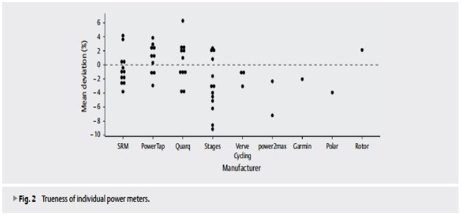

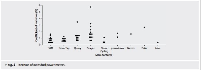

Bezüglich der Temperaturdrift zeigte sich, dass sich die beiden Sensoren nach einer sehr kurzen Aufwärm- bzw. Einfahrphase aneinander anglichen (vgl. die Differenz am ersten Anstieg von 9 Watt zu den weiteren Intervallen mit 3-6 Watt) und danach keine Ausreißer produzierten.
Was die Temperaturdrift betrifft, so war auch hier das gleiche Phänomen wie im Freien zu beobachten. Es schien, als ob der Stages Leistungsmesser etwas länger brauchen würde, um sich initial an die Erwärmung bzw. geänderte Temperaturbedingungen anzupassen. Nach der Einfahrphase (Markierung 1) bzw. dem ersten Auto-Null (Markierung 2) passten die Werte und es wurden keine weiteren Ausreißer (Markierung 3) produziert.
Hab es gefunden von 2017
Ich will jetzt die Stages nicht verteidigen. Mir reichen sie und fertig.
Aber zu dem Test hätte ich ein paar Fragen bzw. Anmerkungen zur Bewertung der Relevanz, die zumindest beim Überfliegen des Texts nicht klar beantwortet wurden:
  • Wurden hier jeweils mehrere Messungen mit demselben Powermeter durchgeführt, oder wurden verschiedene Exemplare getestet?
  • Warum gibt es bei Stages 13 Messwerte und z. B. bei Garmin nur einen? Mit nur einem Messwert ist es natürlich leicht, keine Streuung zu haben...
  • Im Text wird darauf hingewiesen, dass Stages scheinbar der einzige einseitige PM war. Eine L/R-Abweichung der Tester führt hier natürlich zwangsläufig zu einem Messfehler. Das ist aber ein systematisches Problem von einseitigen PMs und keines von Stages.
Ansonsten scheint der Test ja recht aufwendig gewesen zu sein. Gute Sache!
Das steht über dem Chart:
For each brand of power meter in the test, apart from the Garmin, Polar and Rotor models, multiple units were tested multiple times, so this allows us to see how accurate each individual power meter is.
Ah ja, danke.
Trotzdem bleibt offen, warum man von Garmin nur ein Gerät und dieses nur ein Mal getestet hat.
Interessant sind mal die Größenordnungen der Abweichungen. Für die Stages (von 2017) schreibt der Test: "Here, 300w might be 300w on one day and 294w or 306w the next day." Das sind durchaus signifikante Abweichungen. Wenn ich auf meine persönliche (Un-)Fähigkeit schaue, konstant z. B. 200 Watt zu treten, Messabweichungen von 6 Watt nach oben oder unten eigentlich auch wurscht. Für mich. Aber das muss jeder wissen.
