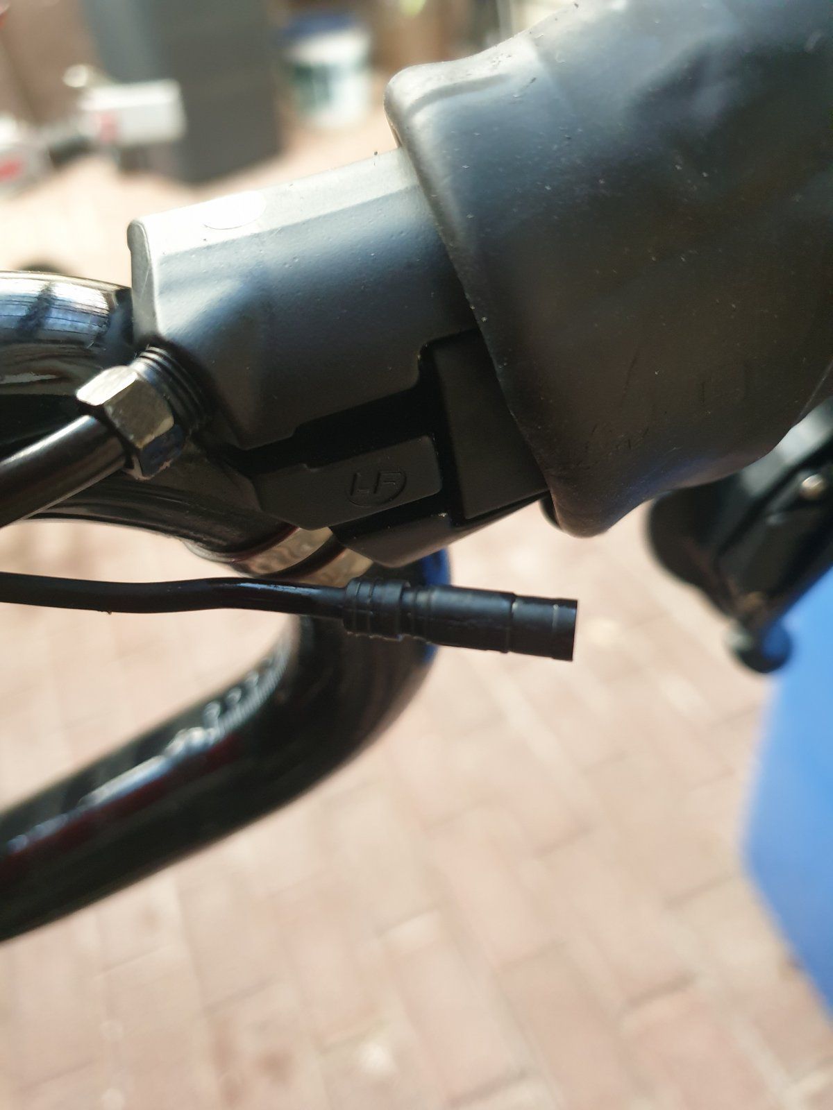

Nach einem kleinen Sturz war der linke STI nach innen verdreht. Wieder gerichtet schaltet er leider nicht mehr.
Kann ich da was reparieren, oder muß ein neuer Hebel her? Das Kabel an der Zentraleinheit habe ich schon geprüft.

Das Kabel saß optisch fest und an seinem Platz.
1x raus und wieder rein und alles scheint wieder gut zu sein.
Etwas Kontaktspray schadet am Arbeitrad sicher nicht und neues Lenkerband war eh schon länger fällig.
Hast du denn beim verlegen der Kabel zum STI auch so eine Schlaufe gelegt wie es in der Anleitung geschrieben steht? Da hätte normal das Kabel mehr "Luft" beim verdrehen bis es dann aus dem Port gezogen wird.
Genau, Entlastungsschlaufe einbauen, sonst wird das Kabel irgendwann rausgezogen, ist mir schon 2 Mal nach Einbau von Lenkern passiert.
1. Hat Rose das Rad aufgebaut. (mit Entlastungsschlaufe)
2. War der Stecker nicht rausgezogen. Das Foto habe ich nach der Kontaktsprayaktion gemacht.
