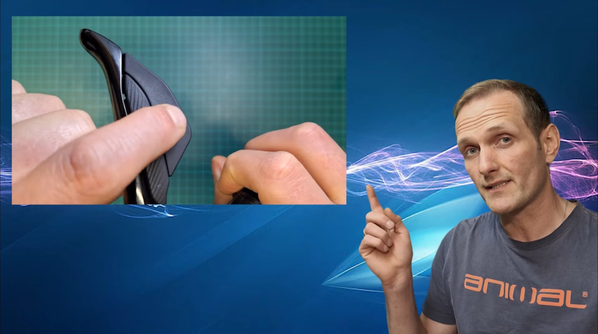

Oh Mann, es werden ja immer mehr mit dem Problem. Zu 95% ist es das hier, was Pawel in seinem Video schildert - bei mir war es am neuen Rad auch so. Pawel spekulierte noch über die Ursache, die Lever/Shifter könnten auf der Schiffsreise vielleicht länger gequetscht worden sein, denn das Problem hängt mit einer winzigen Spiralfeder zusammen, die ihre Spannung verloren hat (dann muss man die Feder wieder etwas dehnen) bzw. (wie bei mir) das die Feder einfach nicht mehr in der richtigen Position steht.
Symptome: bei manchen schaltet das kleine Paddle schlecht, bei anderen (wie mir) schaltet das kleine Paddle zwar, macht aber kein Klick-Geräusch mehr. Ein Torx 6 (bei 105, Torx 7 bei allen anderen) und eine gebogene Pinzette haben den Fehler in 10 Minuten behoben.
Eigentlich ist es dumm es selbst zu fixen, weil so der Druck auf Shimano nicht wächst, denn ich habe während der Recherche echt viele betroffene Leute gefunden.
Pawels Youtube Video
